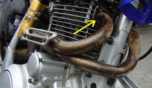

laki 6 Napisano Mart 28, 2008 Zainteresovan, 557 postova Lokacija: Sr.Mitrovica Motocikl: yamaha r1 Prijavi odgovor kao problematičan Danas posle nekih 150km voznje kad sam dosao kuci primetio sam da mi iz jedne strane gde se spajaju izduvna grana i glave motora bilo dosta zamazano od ulja,sa druge strane je bilo cisto.Skinuo sam izduvnu granu i unutra se vidi ventil da je suv neznam odakle je to moglo iscureti znam samo da je odatle curelo,dali postoji sansa da mi je otisla gumica ventila pa ulje izbacuje na granu?Da su karike izbacivalo bi na obe grane a ne samo na jednu.Posle toga sam izbrisao to ulje upalio vozio i nije nigde procurelo.Da i bilo je previse ulja vise od maximuma u rezervoaru pa jel moguce da je tu izbacio visak?Evo i slike da znate o cemu se radi Citat Podeli ovaj odgovor sa prijateljima Link to post Share on other sites More sharing options...
zeljko_srb 8 Napisano Mart 28, 2008 Zainteresovan, 845 postova Lokacija: Srbija/Novi Sad Prijavi odgovor kao problematičan ma to je tako i kod mene bilo, malo curne nekada, a nekada ne curi, mislim odkad sam motor opro, nema nigde ulja. Citat Podeli ovaj odgovor sa prijateljima Link to post Share on other sites More sharing options...
laki 6 Napisano Mart 29, 2008 Zainteresovan, 557 postova Lokacija: Sr.Mitrovica Motocikl: yamaha r1 Prijavi odgovor kao problematičan i danas sam presao oko 200 km u voznji i nigde nije procurelo neznam ni sam odtkud je pre bilo ulja na tom mestu jedino ako nisam pokupio neku fleko od ulja po putu pa isprskalo na to mesto Citat Podeli ovaj odgovor sa prijateljima Link to post Share on other sites More sharing options...

laki 6 Napisano Maj 26, 2009 Zainteresovan, 557 postova Lokacija: Sr.Mitrovica Motocikl: yamaha r1 Prijavi odgovor kao problematičan na kojim si ti drogama ulje treba da bude kad je zagrejano na pola meraca kakve veze ima nagib,a to gore sto je curelo to je bilo zbog moje gluposti merio sam ulje na hladno pa kad se zagrejalo bilo je vise nego dozvoljeno pa je tu izbacilo Citat Podeli ovaj odgovor sa prijateljima Link to post Share on other sites More sharing options...
