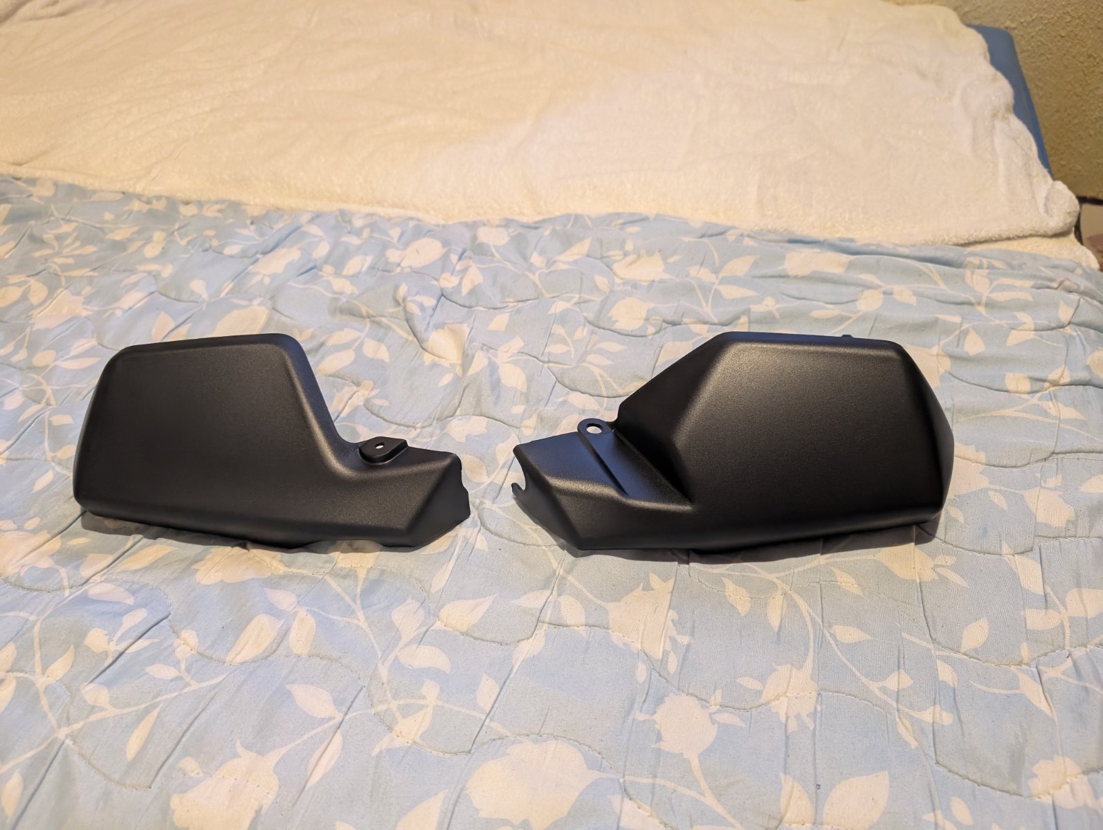

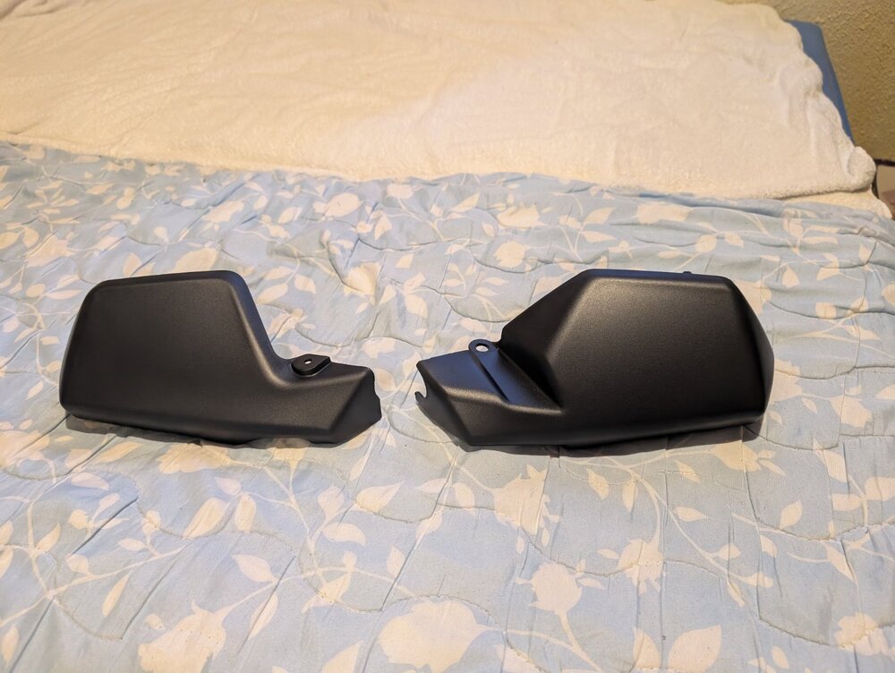

p0peye 303 Napisano Jul 25 (promenjeno) Zainteresovan, 595 postova Lokacija: Bg Motocikl: '03 Kawasaki KLE 500 Prijavi odgovor kao problematičan И тако... Лепо време, сви се возе, нико не чита и не куцка... То по оном вицу "читаш ли ти бре бар новине..."? Неручих, примих, наместих... - у ствари - нисам их још наместио, али визуелно делују... прихватљиво. само још да видимо да ли ће моћи и да се "набуџе". Promenio Jul 25 član p0peye 1 Citat Podeli ovaj odgovor sa prijateljima Link to post Share on other sites More sharing options...

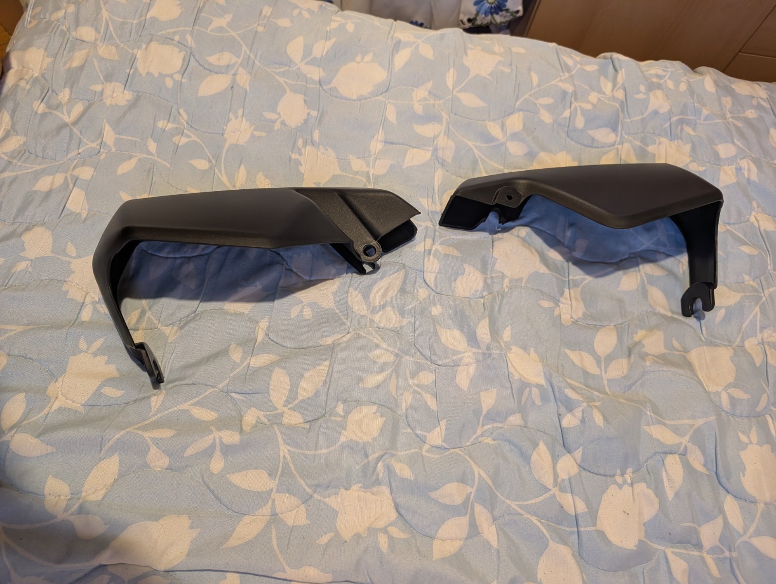

p0peye 303 Napisano Jul 26 Zainteresovan, 595 postova Lokacija: Bg Motocikl: '03 Kawasaki KLE 500 Prijavi odgovor kao problematičan неће бити 1 на 1 свакако. лева је ту негде, десна ће морати да се сече због резервоара кочионе течности. колико - видећемо. Тегићи ће морати да се обраде да ви могао да навучем оне крајње ослонце... Такође, тегић као да мало и телом улази под гуму ручице, не само навојем. делује да то може стругер да реши - видећемо. Изгледа и да ће бити мало натегнути - као да је предвиђено место качења мало шире. Срећом па је пластика довољно мекана (није претерано мека - у рангу оригиналних рукохвата је тврдоћа), верујем да ће моћи да се натегне - не треба пуно -рекао бих 10ак мм. Видећемо кад крене монтирање... 2 Citat Podeli ovaj odgovor sa prijateljima Link to post Share on other sites More sharing options...
