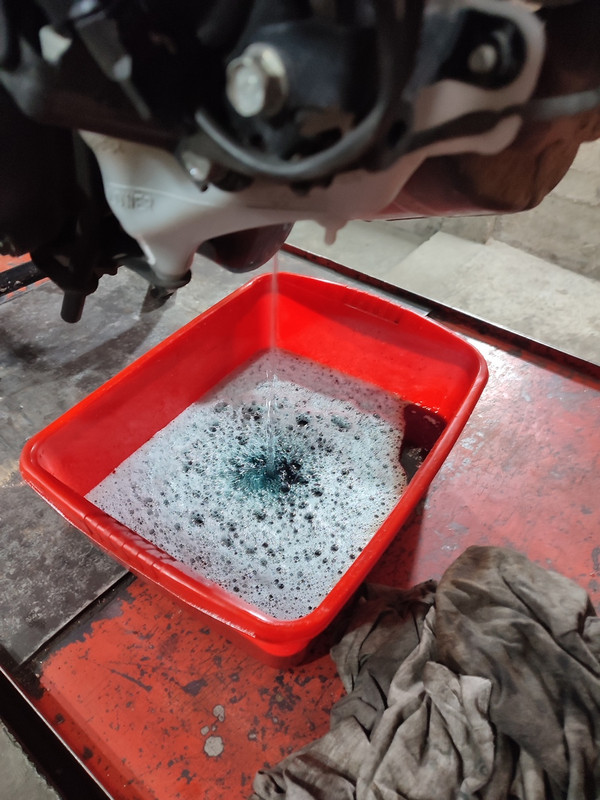

On 8. 3. 2025. at 20:22, Satelis je napisao:
Da se podsetimo nekih stvari, dva NC-a, redvan servis na 30K.
Gore sam napisao sta treba odraditi (amorti, ventili, antifriz sigurno .... ostalo po potrebi) na toj km.
jedan je
sa predjenih
drugi
sa predjenih
krecem od ispustanja tecnosti, tacnije antifriz
ispiranje sistema dok ne potece cista voda se podrazumeva

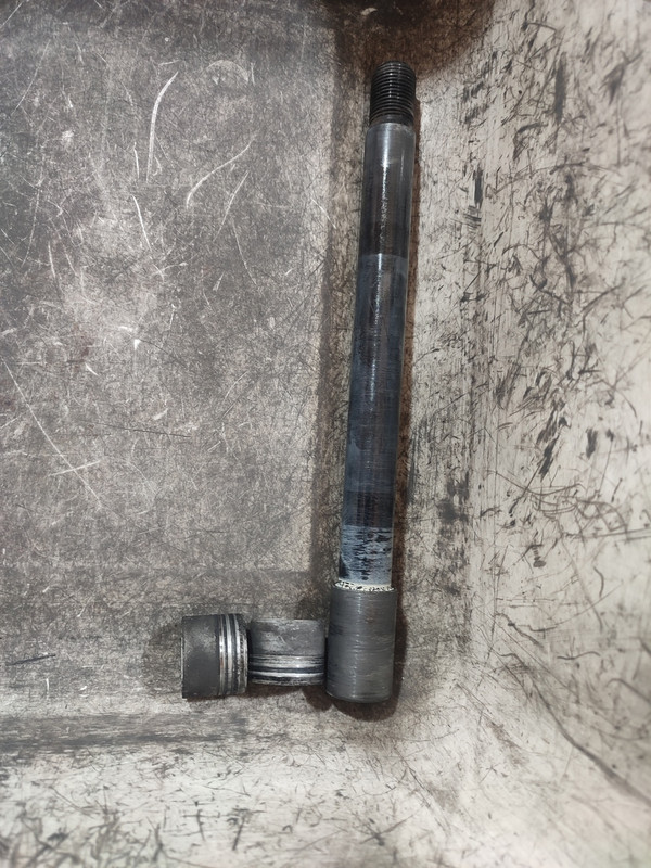

druga stanica je tocak (osovina, bolcne, semerinci, lezajevi)
ovde je osovina pretegnuta kad su menjane gume
gvozdje se pere benzinom
semerinzi se peru petrolejem jer nije agresivan kao benzin
ovo crno sto se vidi je izaslo iz semeringa
to su naslage prljavstine izmedju usana semeringa
bolcne pretrljati spolja, iznutra i ceono
preci i  osovinu, spremno za dalje

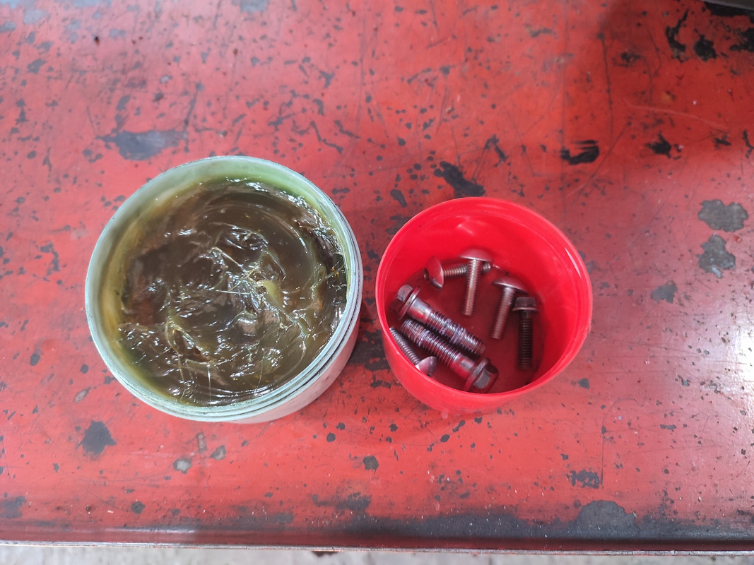

staru mast pokupiti, lezajeve proveriti
novu mast tanko naneti
novu mast izmedju usana semeringa staviti i po spoljnom rubu koji na kuc. felne naleze
novu mast na bolnu staviti unutra, ceono i samo na delu koji semering zaklanja
tapnuti unutra i gotovo

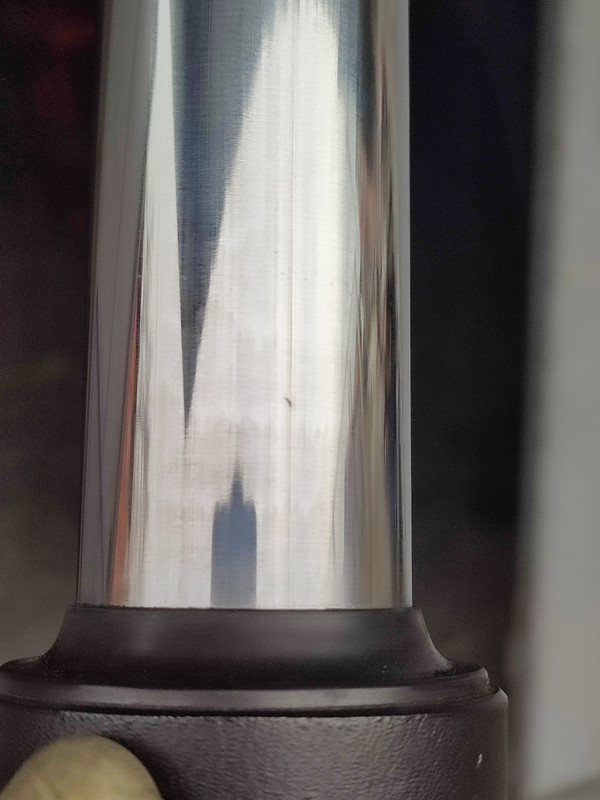

treca stanica su amorti, na levoj strani pretegnut sraf
upeglati ostecenja
ovako ulje izgleda
bogme fali ga fino
kod rasklapanja i sklapanja .... grejati
oprati
ocistiti od naslaga rdje
ocistiti skroz dole, tu se najvise sranja skupi
bakaruse odgrejati
tek se sada moze sklapati
drugi, neke razlike
mnogi odavde krecu sa sklapanjem
ili....
na donji sraf malo lepka
514mL ulja, 101mm visina vazdisnog stuba.... spremni
