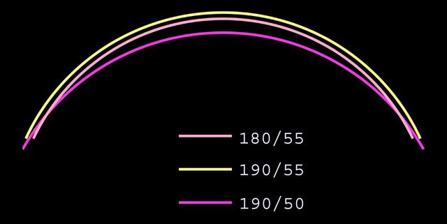

gixxer 417 Napisano Octobar 27, 2023 (promenjeno) Zainteresovan, 205 postova Lokacija: Ada Motocikl: Z1000SX Prijavi odgovor kao problematičan Koje su mane ,a koje su eventualno prednosti , kada se na zadnji tocak umesto fabricke dimenzije 190 55 17 ,stavi guma 180 55 17 na motor od 1000 ccm 107 Kw ? Promenio Octobar 27, 2023 član gixxer Citat Podeli ovaj odgovor sa prijateljima Link to post Share on other sites More sharing options...
Gost Napisano Octobar 27, 2023 Prijavi odgovor kao problematičan 58 minutes ago, gixxer said: Koje su mane ,a koje su eventualno prednosti , kada se na zadnji tocak umesto fabricke dimenzije 190 55 17 ,stavi guma 180 55 17 na motor od 1000 ccm 107 Kw ? Nikakve. Samo gledaj da ne dere viljusku ili lancobran. Navodno se losije obara u segmentima i u segmentima moze biti manje bezbednije u krivinama. Al to ako pricamo o profi voznji, stazi i vozacima "koji idu do kraja". I tada je opet upitno. Do 10 ide, preko 10 razlike, vec nije preporucljivo. Citat Podeli ovaj odgovor sa prijateljima Link to post Share on other sites More sharing options...
Gost Napisano Octobar 27, 2023 Prijavi odgovor kao problematičan Prednosti nema. Osim sto lepse za nijansu izgleda. Citat Podeli ovaj odgovor sa prijateljima Link to post Share on other sites More sharing options...
gixxer 417 Napisano Octobar 27, 2023 Zainteresovan, 205 postova Lokacija: Ada Motocikl: Z1000SX Prijavi odgovor kao problematičan Lepse nije jer se stavlja uza guma od fabricke ,a samim tim ni lanac ne dere ,znaci umesto 190 se stavlja 180 Citat Podeli ovaj odgovor sa prijateljima Link to post Share on other sites More sharing options...
Gost Napisano Octobar 27, 2023 Prijavi odgovor kao problematičan Obrnuo sam, izvinjavam se. A ta je i tema. Tog iskustva onda nemam. Citat Podeli ovaj odgovor sa prijateljima Link to post Share on other sites More sharing options...
gixxer 417 Napisano Octobar 27, 2023 Zainteresovan, 205 postova Lokacija: Ada Motocikl: Z1000SX Prijavi odgovor kao problematičan Nemam ni ja ,zato i pitam Citat Podeli ovaj odgovor sa prijateljima Link to post Share on other sites More sharing options...
cezarpa 12555 Napisano Octobar 29, 2023 Ne silazi, 2955 postova Lokacija: pvo Motocikl: Connect gy6 125 Prijavi odgovor kao problematičan Slabiji kontakt sa podlogom. Citat Podeli ovaj odgovor sa prijateljima Link to post Share on other sites More sharing options...
Drinkero 729 Napisano Octobar 30, 2023 Svrati ponekad, 236 postova Lokacija: Downtown LA Motocikl: Tomos APN6 Grasshopper Benelli BN 125 ex-Red Baroness Honda VFR 800 VTEC ex-Maleficent Ducati Multistrada 1200s Blue Fury CBR 1100XX Prijavi odgovor kao problematičan Kakav odgovor Citat Podeli ovaj odgovor sa prijateljima Link to post Share on other sites More sharing options...
PremieRacing 3790 Napisano Octobar 30, 2023 Drug član, 1298 postova Lokacija: New Now Motocikl: Uly Prijavi odgovor kao problematičan On 27. 10. 2023. at 20:52, gixxer je napisao: Koje su mane, a koje su eventualno prednosti, kada se na zadnji tocak umesto fabricke dimenzije 190 55 17, stavi guma 180 55 17 na motor od 1000ccm i 107Kw ? Nikakve. Zanemarljive. Neprimetne. Osim ako ne voziš stazu u crvenoj grupi. A i onda male i apsolutno prihvatljive. Ali ozbiljni kafe filozofi i ulični terači će ti reći drugačije... 1 Citat Podeli ovaj odgovor sa prijateljima Link to post Share on other sites More sharing options...
