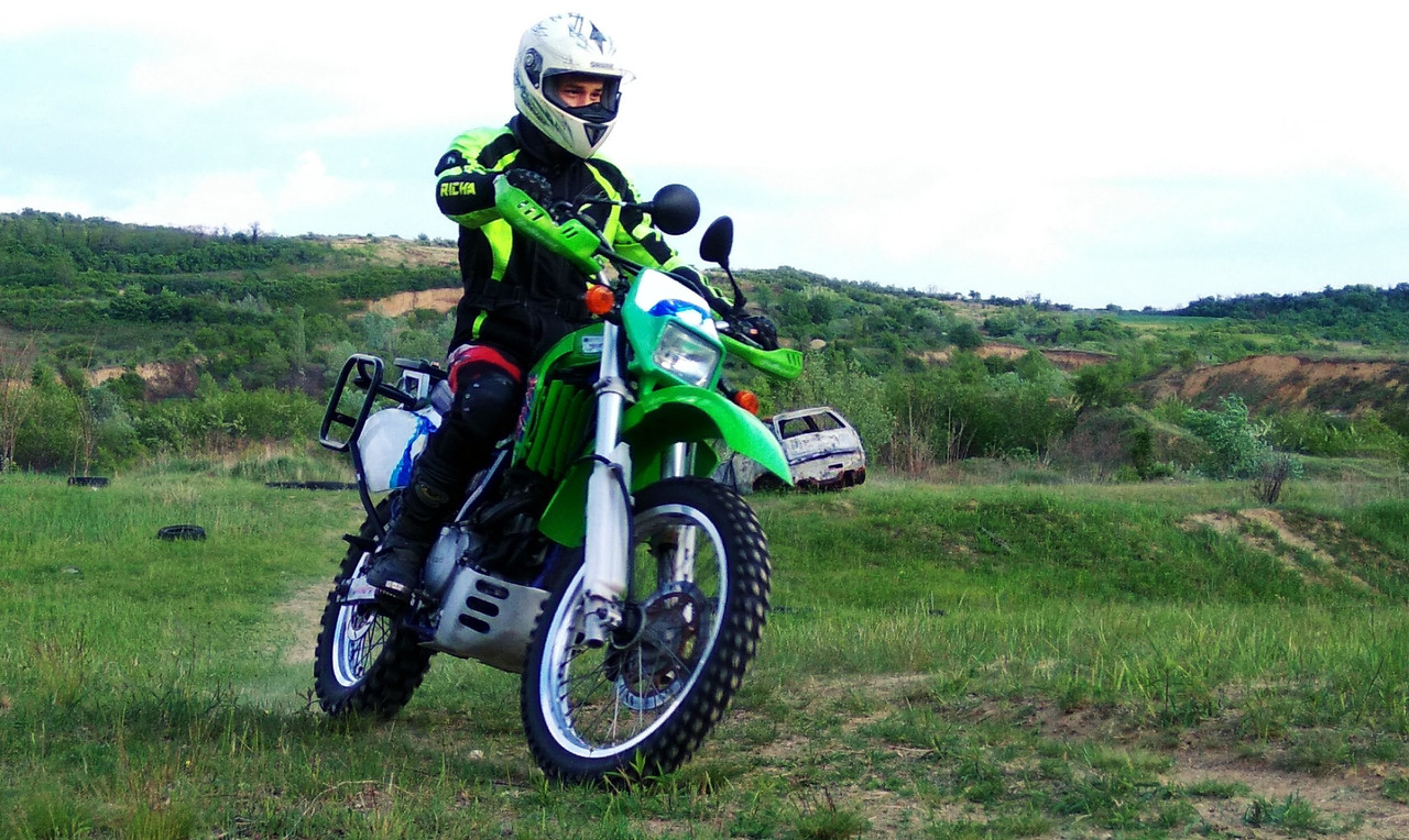

BusMan 2062 Napisano Decembar 25, 2021 Drug član, 2905 postova Lokacija: Beograd Motocikl: Kliks Prijavi odgovor kao problematičan Živ je..., umro nije, dok je Kliksa i kliksadije! Pa gde ste, što se ne vozite?! Nije valjda zima? Vidim da rešavate sve, pa rekoh da se ne mešam. @xxxxx čestitam i želim ti dobru zabavu sa motorinom! Inače, Kliks je tu, ali ja baš i nisam. U poslednje vreme omladinac povremeno pročešlja Glindžu. 3 Citat Podeli ovaj odgovor sa prijateljima Link to post Share on other sites More sharing options...
xxxxx 123 Napisano Decembar 25, 2021 Svrati ponekad, 44 postova Lokacija: Bacка Palanka Motocikl: KLX 650 Prijavi odgovor kao problematičan Hvala, hvala @BusMan ! Dobra ti ova slika. A i masina deluje ocuvano. Svaka cast 1 Citat Podeli ovaj odgovor sa prijateljima Link to post Share on other sites More sharing options...
