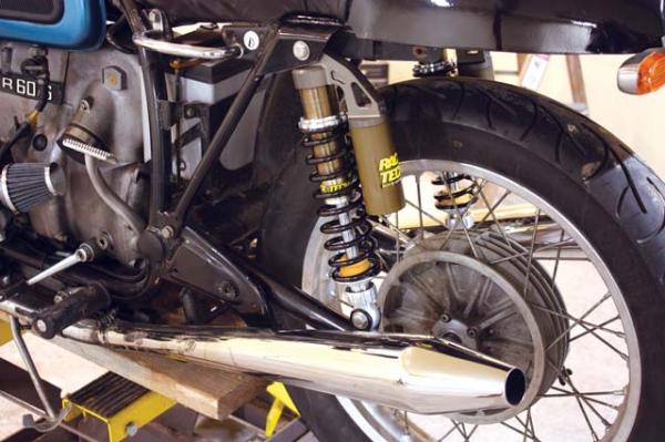

Drustvo el ova zenska ima 300kg ili ovako treba da stoji motor .. Jos par motora sam video da su ovako "legli pozadi " i imam utisak da im neko ukrao amortizer na parkingu ... el ovako treba ili ovaj stvarno lego ?

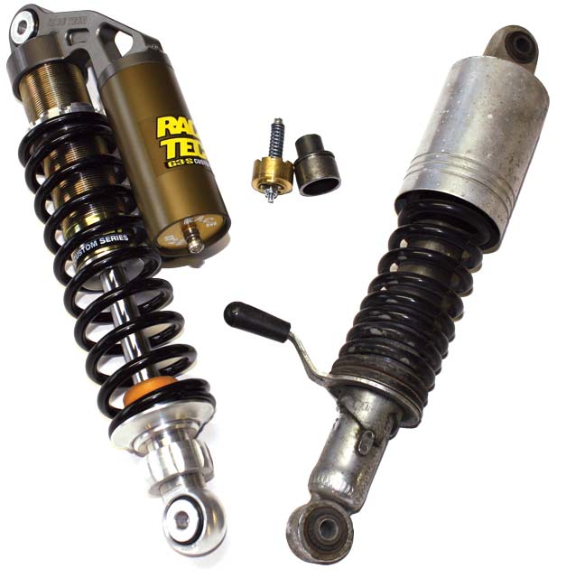

Trazeci kako da resim moje zadnje amortizere koji su propisali pre jedno 20-tak godina naleteh na link gde su menjali amortizaciju . Ne bi mi bilo cudno nego su imali resenje i za prednje amortizere , da od starih naprave moderne i funkcionalne ... ima lepa galerija i objasnjen je postupak : http://www.motorcycleclassics.com/classic-motorcycle-repair/race-tech-suspension-bmw-6.aspx
