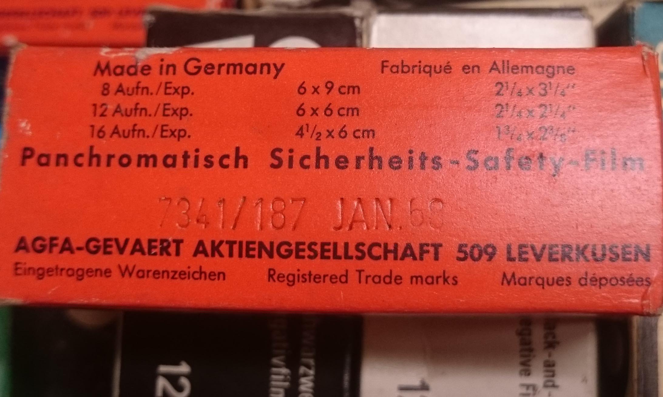

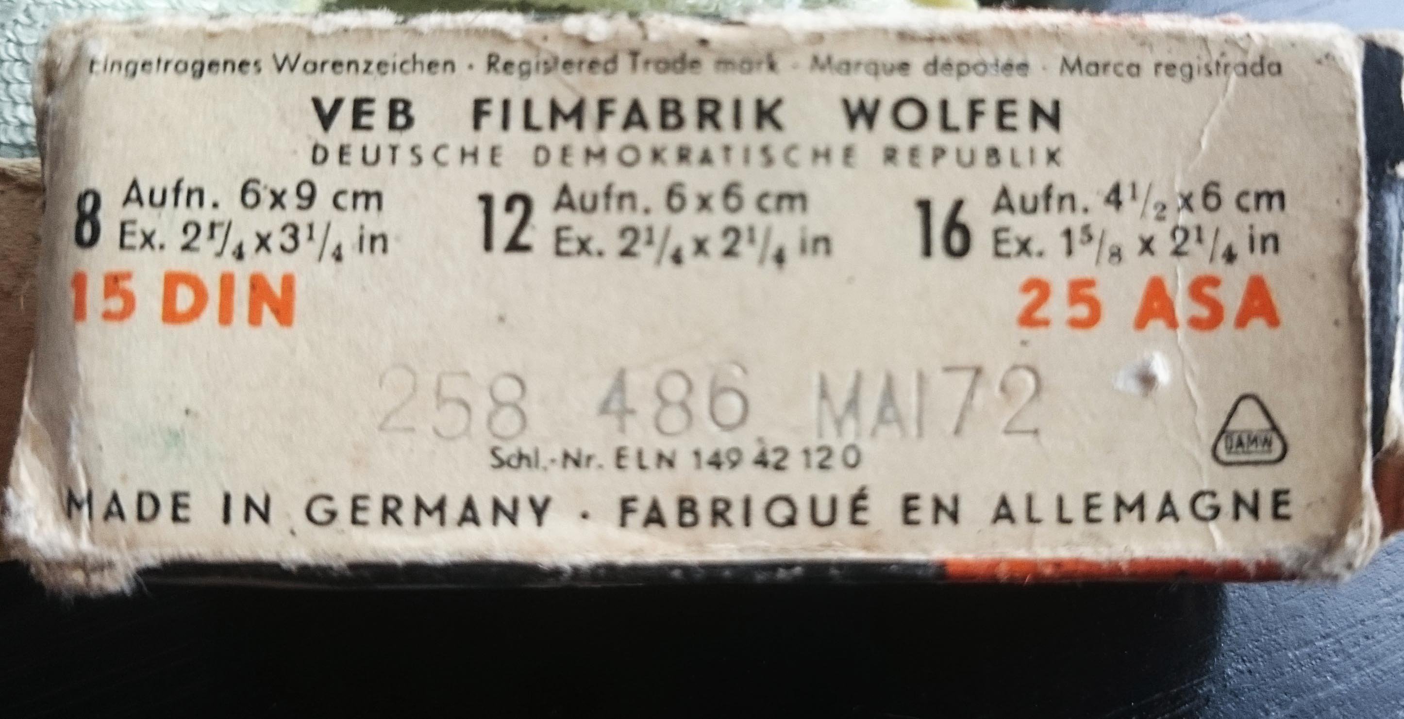

  8. Da li neko zna gde se moze kod nas naci - Benzotriazole (C6H5N3)? Ili kako se vec zove kod nas... @štampar?
    1. Golub
      Golub
      Mislim da ce ti slike reci za sta mi treba :) hvale ga kao apsorbera "magle"koja se javlja na starim filmovima...kako ovde da ga trazim kao BTA?DSC_0019.thumb.jpg.d27648cdf1d4bc147ce030cbdf4913cc.jpgDSC_0024.thumb.JPG.34b955e2517774db88ef49567e1754f6.JPGDSC_0022.thumb.jpg.3a0032269edd7ef37510ad76c434fb36.jpg
