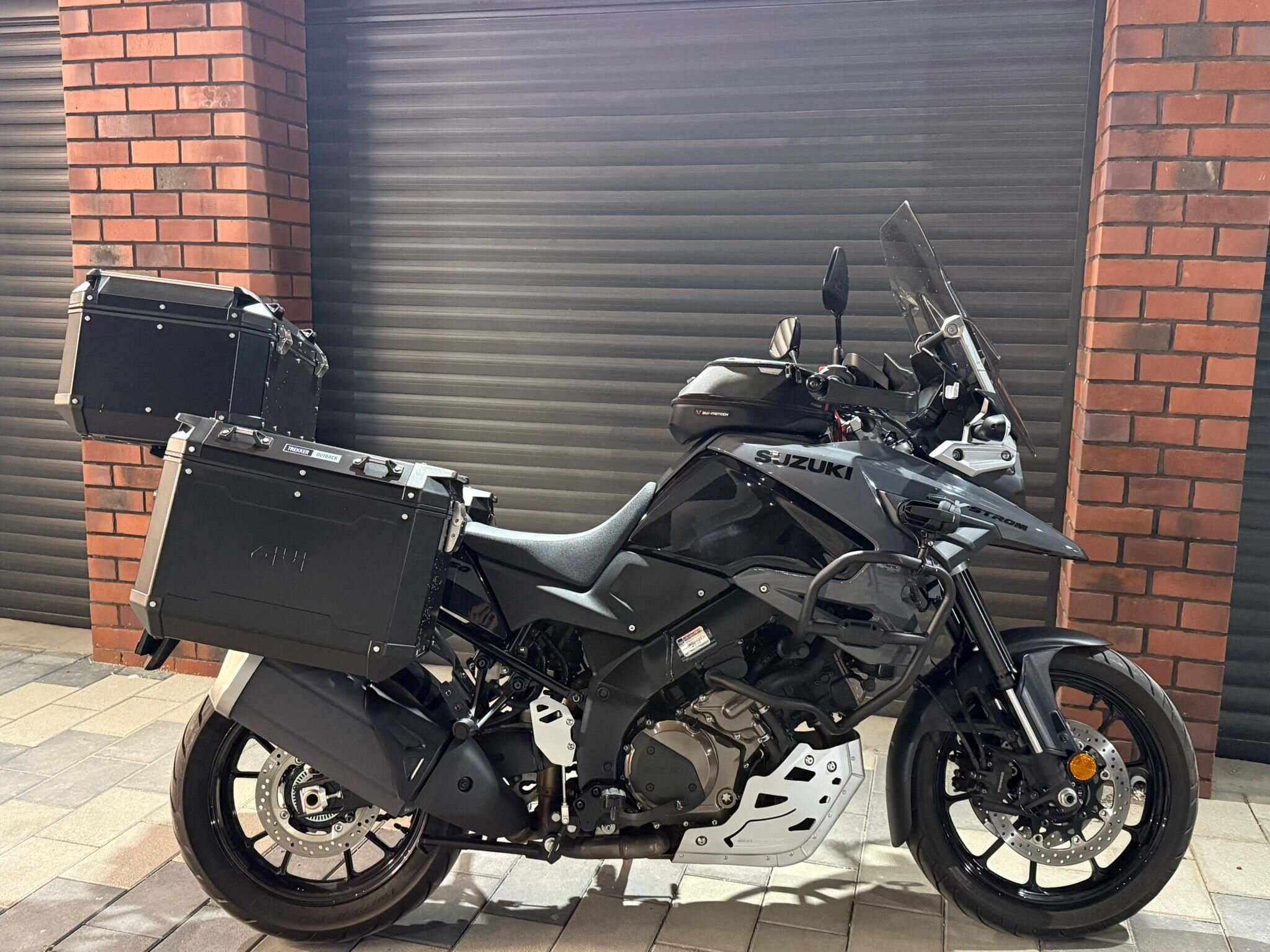

Ispravljam grešku. Strom 1050 je novi član porodice
Pozdrav drugari. Nedavno sam pazario stroma 2021 godište. S obzirom da se bliži veliki servis na 24000km zanima me kakva su vaša iskustva i da li imate preporuku gde voziti na servis
