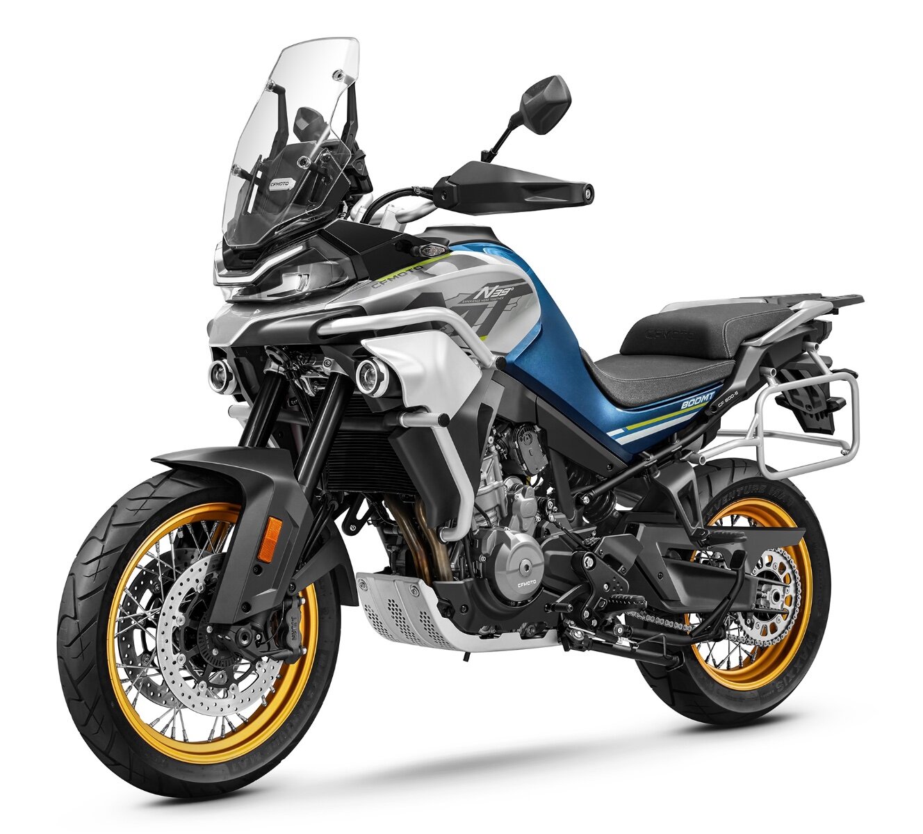

  6. Danas svratio do cf-a (guevare) da kupim ulje. Pitam jel vam stigao 800mt es plavo-crni, kaze covek, eno ga gore idi da vidis. Silazim smoren, izgleda bolesno dobro, jos je lepsi nego na slikama.
