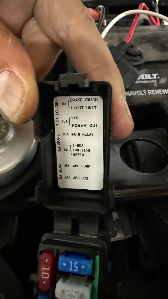

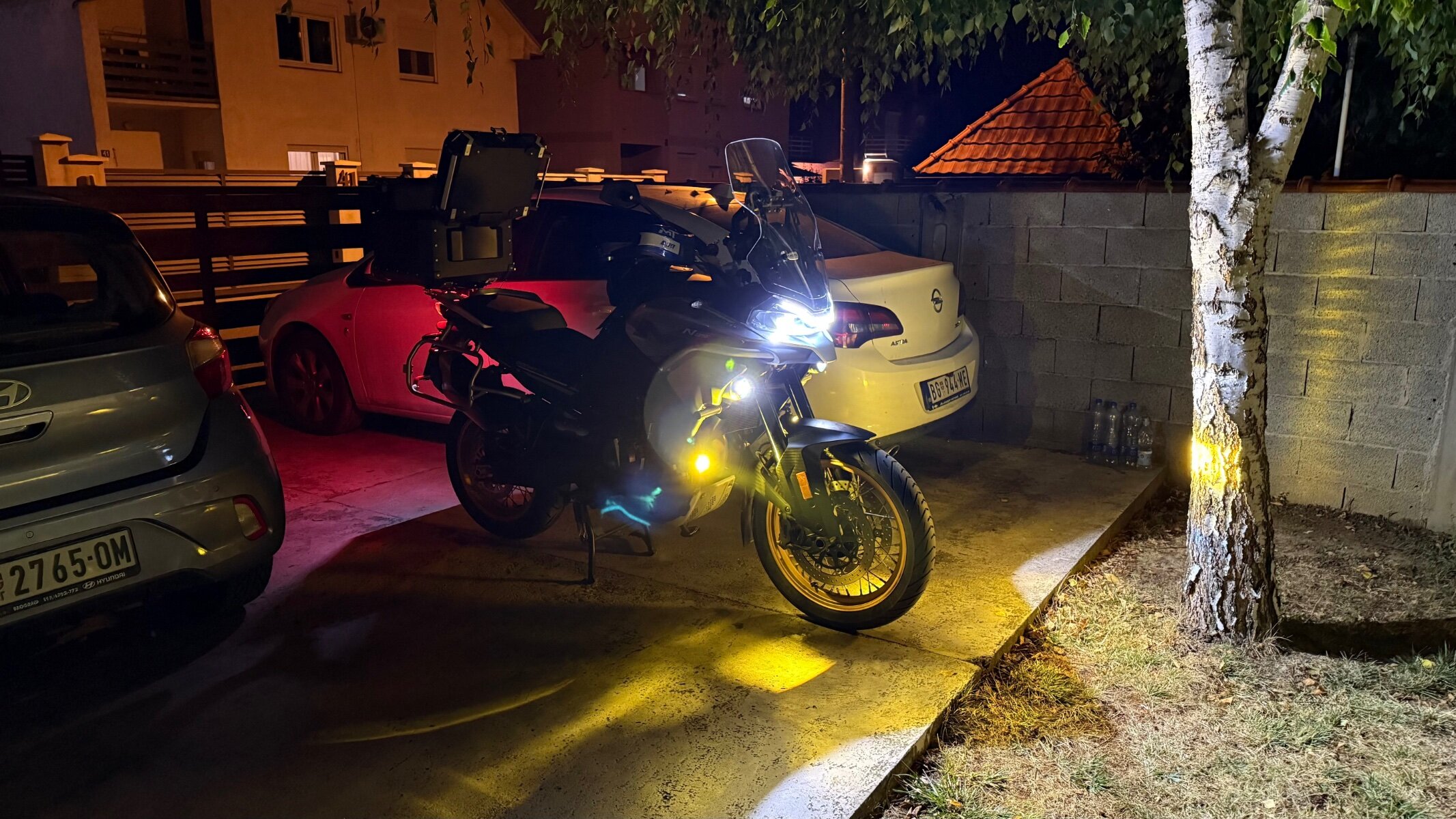

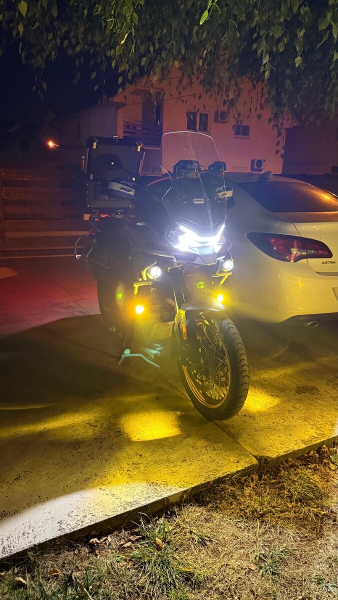

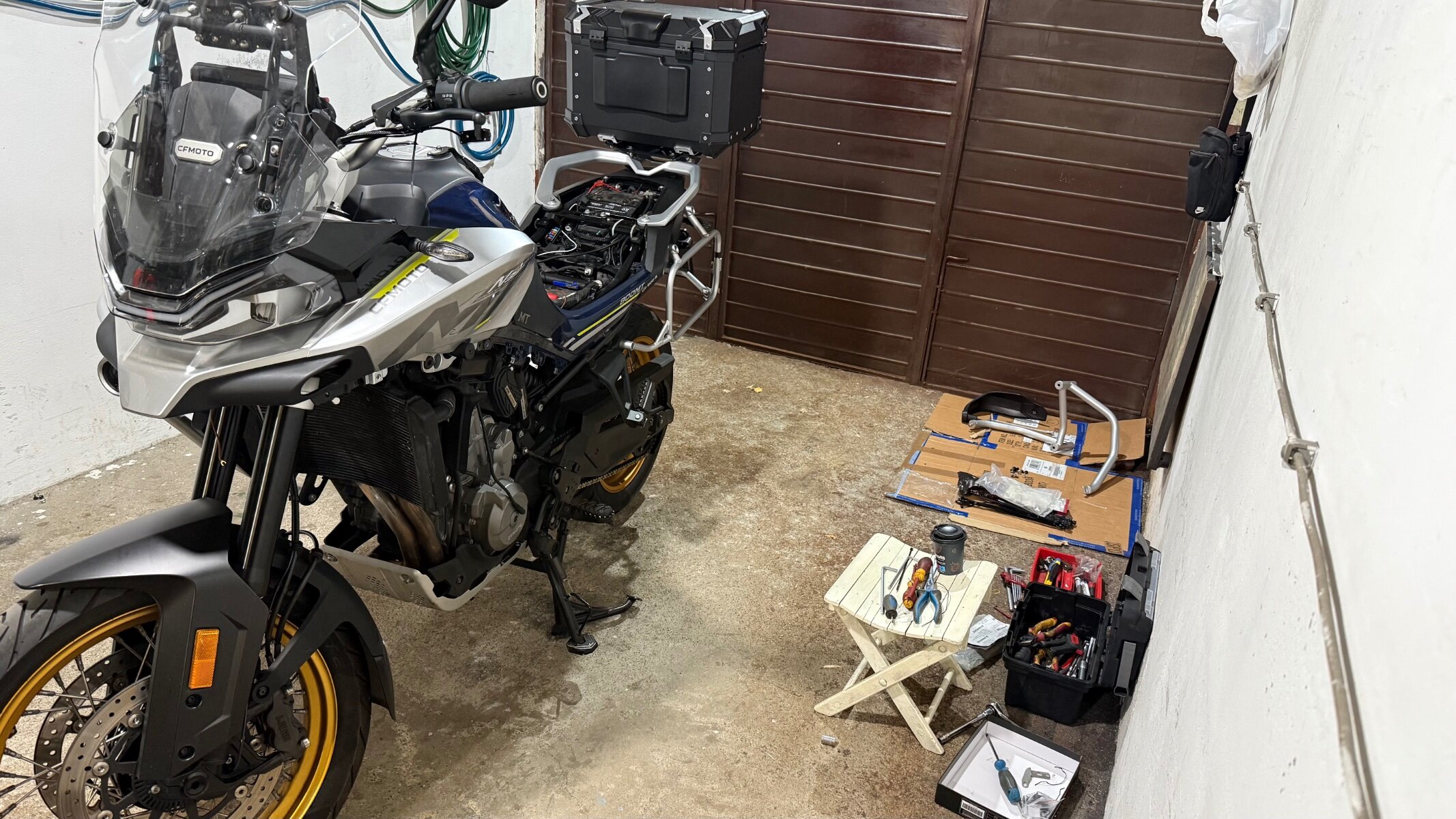

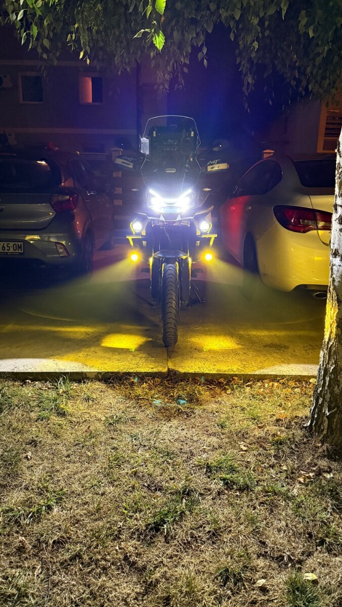

  8. Mozda sam mogao mogao i u temu “sta ste uradili na svom motoru” ali od pocetka pisem ovde pa ajd da ne menjam. 6 sati smo drugar i ja ugradjivali dodatne maglenke. Psovali smo kineze koliko su dobro spakovali plastike, nisam cinican, stvarno su spakovali za sve pare. Bocna plastika ima sa unutrasnje strane masku tj jos jednu plastiku usrafljenu sa brdo srafova da li da ne bi zvonila ili prenosila toplotu ili ko zna zbog cega ali bas ga nisu stedeli. Zaboravih da slikam. maglenke su Motowolf mdl5006 sa alija i kostale 12000 din. Vrede svih para. Kratko zuto svetlo, dugo belo, moze i kratko i dugo odjednom. Imaju ACC zicu da se gase kad se iskljuci motor, zicu za sirenu da blicaju kad se svirne dva puta i zicu za duga kad se upali glavno dugo da i maglenke upale dugo (to nisam vezao da ne sjebem kontroler svetla motora) Dalje…. Imaju auto mod da se pale kad je mrak i folow me to home opciju. Inace tek sam sada shvatio koliko su fabricke maglenke slabe i ckilje u odnosu na ove nove Ako nekome zatreba, kutijica sa osiguracima je ispod suvozacevog sedista i ovo su osiguraci.

  14. Kupih neke Motowolf maglenke preko alija, na oko i dodir deluju odlicno uradjene. Imaju kontroler i zice za sirenu i duga svetla pored standardne tri + - i kontaktk. Ta zica za sirenu pretpostavljam da ide na + od sirene. Ovu za duga necu vezivati da mi ne naprave neki karambol na modulu za svetla
