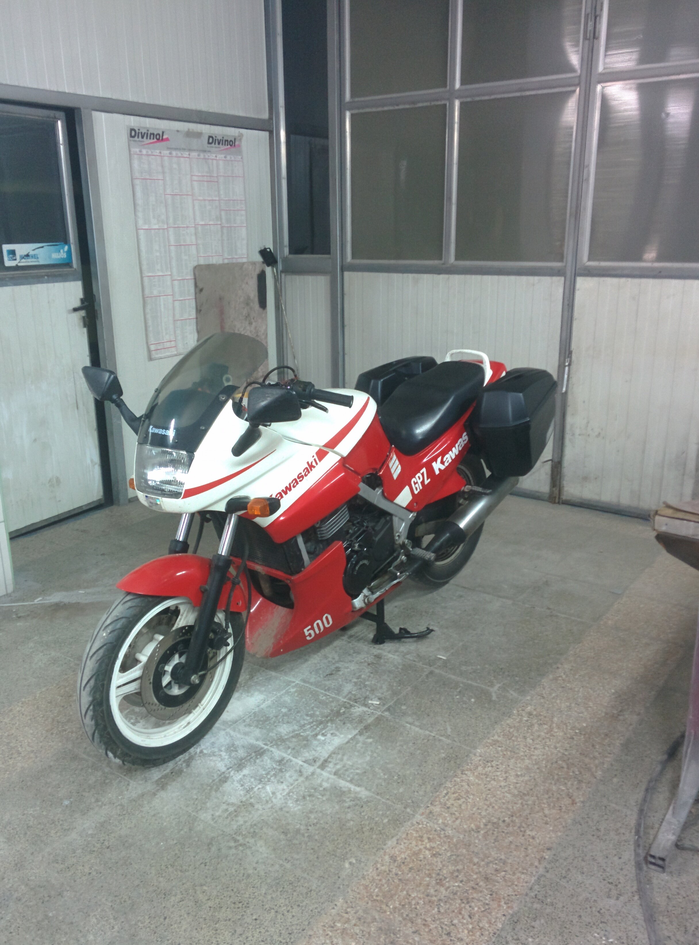

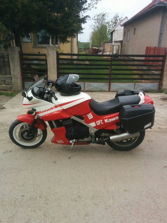

  8. Na prodaju Gpz 500, registrovan na 20 kw tako da se moze voziti sa A2 kategorijom, sto je pogodno za pocetnike. Motor mehanicki u odlicnom stanju, nov akomolator kao i regler. Redovno servisiran, poslednji mali servis (ulje, filter ulja, filter vazduha) uradjen pre 500 km. Servis i vakumiranje karburatora odradjeni prosle sezone kod svima vama poznatog majstora iz Pazove. Gume u pristojnom stanju, spreman je za sezonu. Visegodisnji vlasnik, garaziran i vozen uglavnom lagano touring, prodaja zbog potrebe za touring motorom vece kubikaze. Registracija vazi jos malo, tj do 04.04.2019. Broj telefona je 060/36-10-456, cena ovog zadovoljstva 900 eura

  12. Da li je neko od vas montirao bocne kofere na gpz-a? Bas ni na netu ne mogu da nadjem da je neko to uradio...
