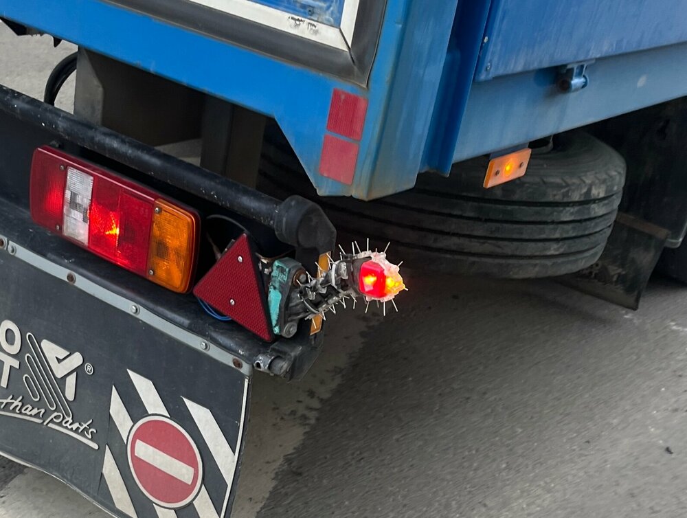

  19. Ima drugar iz Ivanjice Silvera 2007. Motor je mehanicki odlican. Kvacilo novo, kais nov, rolnice, gume nove, kocnice nove, ulje, filteri… ofarban ceo. Radi i ide tako glatko kao da je na struju. Oko 2500€
