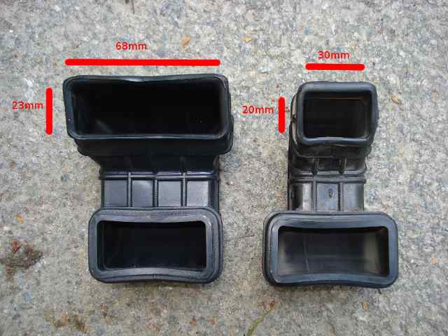

Alekre 17949 Napisano Januar 9, 2014 Integrisan, 8769 postova Lokacija: Smederevo Motocikl: TDM 900 Prijavi odgovor kao problematičan Kolege su zaboravile da napisu jos neke bitne stvari o Pegazu: Sve masine koje ste naveli, KLE, XTZ660, Freewind su pre svega namenski jeftini motocikli namenjeni siroj masi i to se na prvi pogled vidi. Ne moze se tu puno sta istaci sem KLE pre svega zbog dvocilindricnog agregata zbog ugladjenijeg rada i ponasanja kroz raspon obrtaja. Naravno imas i manju registraciju, oko 9000. Da se vratim na Pegaza: Iako spada u istoj klasi sa gore pomenutim modelima, bez ikakve diskusije je ispred svake konkurencije. Evo i cinjenica: Napred, USD 45mm Marzocchi viljuska, 300mm disk sa Brembo kljestima, pozadi masivna celicna viljuska sa Sasch amortizerom, ram u kombinaciji celik/aluminijum, rezervoar od 21 litar, prelepi instrumenti sa pravom cukicom za temp uz signalne lampice za pritisak ulja, rezervu, itd. Naravno, poslednje a i jako bitno, primerci mladjih godista su na EFI sistemu. Agregat, Rotax, ima raznih prica mada ono sto svako moze da ti potvrdi jeste da su materijali kvalitetni i da je sve pedantno spakovano. Imaj na umu da nije tolerantan poput japanaca na aljkavost i nemarnost, gasiranje pre postizanja radne temp. i sl. gluposti. Pored toga jako je bitno da imas ispravan i dobar aku zbog tzv. frajlaufa. Tebi ostaje da izaberes ono sto ti se najvise dopada i to sto nadjes da je u dobrom stanju sa opremom. Te price da npr. KLE500 ima slabu kocnicu i sl. zaboravi jer u toj klasi nista nema kocnice za pohvaliti, jer kao sto sam rekao, sve su to prvenstveno obicni motocikli za svaki dan. Na tebi je da nadjes ocuvan i dobar primerak, dobar KLE obicno ima i dobru cenu, tu i tamo pojavi se neki EFI Pegaso sa fabrickim bocnim koferima... Sta ces, kako ces, koliko mozes je sada tvoj izbor Citat Podeli ovaj odgovor sa prijateljima Link to post Share on other sites More sharing options...
bokilic 6125 Napisano Januar 9, 2014 :), 5947 postova Lokacija: Nova Pazova! Motocikl: Bicikl Prijavi odgovor kao problematičan @kosooki Otvoren izduv,kn filter, dyno jet dizne I igle, krace opruge na siberima,zapusene rupe na siberima zbog jaceg otvaranja tj brzeg I potpunog. Gpz 500 ima 63ks I nije neka nauka otvoriti KLE na skoro 60ks. Ima u mojoj temi sve, postavio sam I ovde link par stranica iza,evo stavicu i ovde pa koga interesuje http://forum.bjbiker...to/page__st__20 zapusavanjem rupe na siberima skidas jednu od blokadi... taj kle bez BREGASTIH od gpz,a nece nikad imat vise od 55ks,pa da ga ubijes po gasu kolko oces... sve ovo sto si uradio mu je otvorilo par konjica nije da nije...i bolje ide tako,mislim da vise od tih 7ks nisi dobio . ah da,ima tu i razlika u tezini radilice,sitna zbog obrtaja ali je ima ako ces da premeris dam ti obe..pa da vidis PEGASO ODLICAN MOTOR, p.s. evo ja ti dam bmw f650 da probas,dodji i probaj,dam ti i pegasa da probas,dodji nekosta nista kafica ,proba uporedi jedan pored drugog na licu mesta 3 Citat Podeli ovaj odgovor sa prijateljima Link to post Share on other sites More sharing options...
Aleksandar Sh. 545 Napisano Januar 9, 2014 bodi biber, 756 postova Lokacija: Pancevo(vazdusna banja) Motocikl: Suzuki gsxr 1000 K9 , Vmax 1200 1996 Prijavi odgovor kao problematičan @Bokilic. Dakle da napravimo jedan onako rezime. Kle od 1991 do 1994 je bio maximalno otvoren za njega i imao je 50ks.Kasniji modeli su imali nesto zatvorenije airbox'eve,pregrade na auspusima zbog euro normi da bi se na kraju doslo do cifre od 45ks.Konkretno vec model 1996 ima 48ks iako se negde vodi kao 50ks.Dok modeli kada je izgled prednje maske na KLE 500 promenjen imaju 45ks. E sad ja ovo nisam nista radio napamet niti sam radio da mi je to neko rekao,sta vise pratio sam uputstva ljudi koji su maximalno tjunirali KLE na jacinu samog GPZ'a sve sa spikom delova kao i sa uporednim graficima. KLE 500 dobija 5ks na bregastama i tada ima 63ks,sve sto se radi mimo toga KLE se otvara na 58ks. Evo i uporednih grafika sa dyno merenja. Grafik broj 1. 48hp,ovo je nesto slabija verzija tj pocetak stavljanja KLE'a na nesto nizu snagu umesto 50ks ima 48ks.Kasnije verzije i 45ks imaju.Dakle stock varijanta. Grafik broj 2. 54 ks modifikovan airbox i filter unutra KN.Modifikovan je airbox u smislu nesto vece rupe su na njemu izbusene da se dobije airbox sa protokom vazduha iz serija KLE'a 91/94. Grafik broj 3 Modifikovan airbox +kn filter unutra + otvoren izduv Yoshimura Grafik broj 4 Modifikovan airbox +kn filter + Yoshimura + bregaste od GPZ'a Dakle kao sto sam vec napomenuo razlike su u protocnosti airboxa(kasniji modeli zatvoren tip),pregradama u auspusima,diznama,iglama. Zatvaranje rupica na siberima predstoji manje vise svakom KLE'u. Ovde je odradjen tjuning u vidu 1.KN filter 2.Modifikovan airbox,tj izbusene rupe radi bolje protocnosti (postize se protocnost airboxa starijih modela) 3.Dyno jet kit kompletan 4.Otvoren izduv 5.GPZ camshafts tj bregaste. Evo i slika u razlici airboxa spram starijih i novijih godista. Citat Podeli ovaj odgovor sa prijateljima Link to post Share on other sites More sharing options...
bokilic 6125 Napisano Januar 9, 2014 :), 5947 postova Lokacija: Nova Pazova! Motocikl: Bicikl Prijavi odgovor kao problematičan a ono,jesi li ti menjo bregaste....predpostavljam da nisi, ja menjo na par komada...i onda tek nesto se dobije, sve to sto si menjo ipak nije bas kao gpz...ali se slazem da bolje ide, nego znas kako ja to sa tim internet izdanjeima nevolim da radim,nekako sam uzivo... p.s. ona burgija iz dinoyet nesluzi da se buse siberi... p.s. ja otvaram kutiju kod starog,i vece dizne..najbolja kombinacija mi nekako...i tu jos par sitnica a moze i paljenje malo da se doturpija sto bi se reklo :care:ali je sam malo zivlji.. Citat Podeli ovaj odgovor sa prijateljima Link to post Share on other sites More sharing options...
Aleksandar Sh. 545 Napisano Januar 9, 2014 bodi biber, 756 postova Lokacija: Pancevo(vazdusna banja) Motocikl: Suzuki gsxr 1000 K9 , Vmax 1200 1996 Prijavi odgovor kao problematičan Pa internet izdanje bilo da ili ne ovo su merenja. A i iz iskustava drugih koliko vidim i proverena ali dobro. Burgija iz Dynojet'a po Dynojet uputstvu sluzi za busenje drzaca igle tj dodavanja rupe na samom siberu ali ne sa strane nego gore. Koliko sam ja shvatio omogucava vise vakuma da udje samim tim ima bolji odziv gasa.Kod nekih motora se busi,kod nekih motora se zatvara.Zavisi. Kod starog tipa KLE'a obe dizne su 112,noviji tip ima ako se ne varam 98 jedan karb i 102 drugi karb. U svakom slucaju obrni okreni sa 50 na 58ks je sasvim dovoljna prica za dvocilindrasa od 500ccm,menjanjem bregastih se dobija jos 5ks vise i to je to. Razlika je osetna i dovoljna. Citat Podeli ovaj odgovor sa prijateljima Link to post Share on other sites More sharing options...
bokilic 6125 Napisano Januar 9, 2014 :), 5947 postova Lokacija: Nova Pazova! Motocikl: Bicikl Prijavi odgovor kao problematičan sasvim dovoljno ali tek bregaste kad se stave dobije se mnogo mnogo zivahan kle..bas onako fino Citat Podeli ovaj odgovor sa prijateljima Link to post Share on other sites More sharing options...
Alekre 17949 Napisano Januar 9, 2014 Integrisan, 8769 postova Lokacija: Smederevo Motocikl: TDM 900 Prijavi odgovor kao problematičan Ne ide to bas principom auspuh 3ks, dynojet 5... Mislim da bi se iznenadio rezultatima na valjcima. Citat Podeli ovaj odgovor sa prijateljima Link to post Share on other sites More sharing options...
Aleksandar Sh. 545 Napisano Januar 9, 2014 bodi biber, 756 postova Lokacija: Pancevo(vazdusna banja) Motocikl: Suzuki gsxr 1000 K9 , Vmax 1200 1996 Prijavi odgovor kao problematičan @Bokilic Da bude zivahniji KLE ali msm da gubi na elasticnosti motora kakav je sad.U prevodu zahteva nesto vise obrtaje sto se vidi i na dijagramu,da u nizem spektru je tromiji. Msm da mu to ne prilici konkretno,odnosno toj vrsti motora.Dosta njih bar preko ko je to radio je vratio KLE bregaste jer im se nije svidjalo ponasanje motora. @Alekre Mozes da mislis sta god zelis,ono su grafici gore,spisak delova postoji i cinjenice postoje.I testovi su radjeni na valjcima u Engleskoj ili Francuskoj ako se ne varam. Ima ih jos po netu mogu ti ih naci Citat Podeli ovaj odgovor sa prijateljima Link to post Share on other sites More sharing options...
bokilic 6125 Napisano Januar 9, 2014 :), 5947 postova Lokacija: Nova Pazova! Motocikl: Bicikl Prijavi odgovor kao problematičan meni se niko nije zalio :takoje:mada smo obavezno radili i prenos mada sam najvise radio proste operacije,malo karbovi,malo auspluh ,kn, kutija filtera... i to je to ,eventualno prenos... meni je kle dobar i vako,al pegaso mi je bolji....bolji za grad i zezanje ....za otvoren put mozda kle... Citat Podeli ovaj odgovor sa prijateljima Link to post Share on other sites More sharing options...
