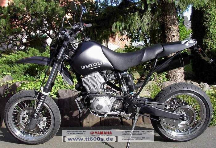

laki 6 Napisano Decembar 27, 2007 Zainteresovan, 557 postova Lokacija: Sr.Mitrovica Motocikl: yamaha r1 Prijavi odgovor kao problematičan Narucio sam od druga da mi donese supermoto tockove.Kakva je tad situacija sa tezinom motora.Izgledace ovako. Č: mrdnuo sliku Citat Podeli ovaj odgovor sa prijateljima Link to post Share on other sites More sharing options...
rboban 1057 Napisano Decembar 27, 2007 Drug član, 3023 postova Lokacija: Obrenovac Motocikl: FZ1S Prijavi odgovor kao problematičan Narucio sam od druga da mi donese supermoto tockove.Kakva je tad situacija sa tezinom motora.Izgledace ovako. Odlicna, super varijanta, trebace ti jos i adapter za klesta prednje kocnice, (ako ides na 320 disk kao na slici).Eventualno novi prednji blatobran. Pun pogodak, imas li skroz podesivao ogibljenje? Citat Podeli ovaj odgovor sa prijateljima Link to post Share on other sites More sharing options...
laki 6 Napisano Decembar 27, 2007 Zainteresovan, 557 postova Lokacija: Sr.Mitrovica Motocikl: yamaha r1 Prijavi odgovor kao problematičan evo mog motora i evo jednog istog kao mog samo sa supermoto tockovima mozda padne i neko farbanje Citat Podeli ovaj odgovor sa prijateljima Link to post Share on other sites More sharing options...

rboban 1057 Napisano Decembar 28, 2007 Drug član, 3023 postova Lokacija: Obrenovac Motocikl: FZ1S Prijavi odgovor kao problematičan I tako ENDURO postade SUPERMOTO tema..... (evolucija po DARWINU) Koliki ti je fabricki disk napred i koja klesta su? Citat Podeli ovaj odgovor sa prijateljima Link to post Share on other sites More sharing options...
laki 6 Napisano Decembar 28, 2007 Zainteresovan, 557 postova Lokacija: Sr.Mitrovica Motocikl: yamaha r1 Prijavi odgovor kao problematičan brembo su klesta a disk je standard na ovim obicnim tockovima ,a na ovim sto treba da mi stignu disk je dosta veci.Al drugar mi ima supermoto tockove na ttr-u i kod njega pasuje super,valjda ce i kod mene. Evo jos ttr-a Citat Podeli ovaj odgovor sa prijateljima Link to post Share on other sites More sharing options...
laki 6 Napisano Decembar 28, 2007 Zainteresovan, 557 postova Lokacija: Sr.Mitrovica Motocikl: yamaha r1 Prijavi odgovor kao problematičan disk mi je 24cm ceo a od sredine 12cm neznam kako se meri. Citat Podeli ovaj odgovor sa prijateljima Link to post Share on other sites More sharing options...
rboban 1057 Napisano Decembar 28, 2007 Drug član, 3023 postova Lokacija: Obrenovac Motocikl: FZ1S Prijavi odgovor kao problematičan To je 240mm, predpostavljam da je na SM tockovima 320 sto je standard za klasu. Treba da ti posalje i adapter tj distancer za kociona klesta sa 240 na 320mm. Citat Podeli ovaj odgovor sa prijateljima Link to post Share on other sites More sharing options...
laki 6 Napisano Decembar 28, 2007 Zainteresovan, 557 postova Lokacija: Sr.Mitrovica Motocikl: yamaha r1 Prijavi odgovor kao problematičan ako ne posalje naci cu ga negde valjda,samo nek dodju tockovi. Citat Podeli ovaj odgovor sa prijateljima Link to post Share on other sites More sharing options...
