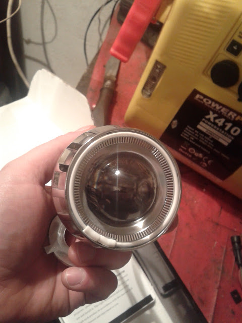

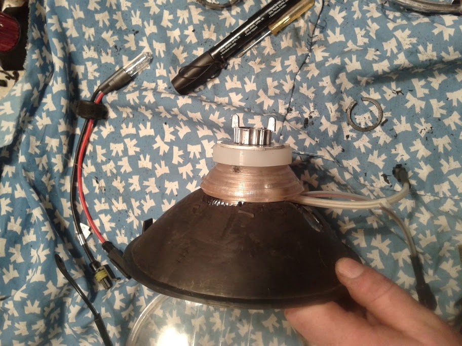

zodini 1363 Napisano Februar 11, 2013 Drug član, 1048 postova Lokacija: Niš-Donji Dušnik Motocikl: cf moto 700mt Prijavi odgovor kao problematičan Pa da krenemo Komplet kao što i rekoh stigo ceo, sa svim propratnim zašitama i izgleda ovako unutar kompleta za direktnu uradi sam ugradnju nedostaje samo balast. Slika raspakovanog kompleta je negde nestala, ne znam sta se desilo sa njom tako da idemo dalje. Projektor izgleda ovako Na njemu umesto pozicije postoji angel eye iliti po naški svetleći prsten Far na mom kinezu je zgodan za obradu i grunfovanje iz dva razloga 1-jeftin je pa me i nije žao ako zeznem stvar 2-sav je od plastike i lako se obradjuje. Na njemu je stajala S4 sijalica-popularna ''balonka'' od 35/35w koju sam ja zamenio i na njeno mesto uz malo prepravki nabacio buxenon . Inače sam far izgleda ovako Prvi korak u ugradnji jeste otvaranje fara. U scooter sekciji postoji detaljno objašnjen postupak pečenja fara u rerni 6min na 200C i sledstveno odvajanje fara (za farove koji su lepljeni), farovi na žabice se odvajaju skidanjem žabica, a moj plastikaner je lepljen i uliven vrelom plastikom te je jedino rešenje sečenje. Citat Podeli ovaj odgovor sa prijateljima Link to post Share on other sites More sharing options...

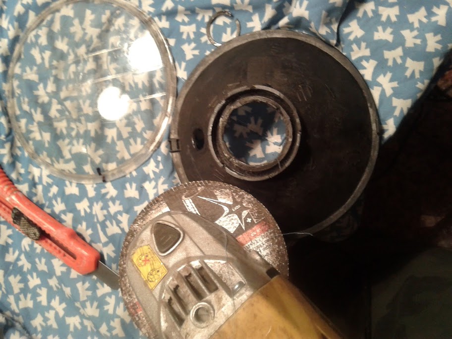

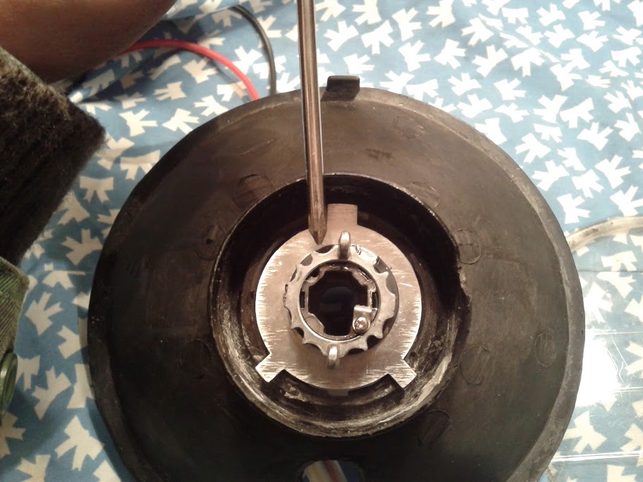

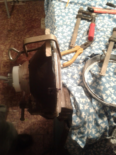

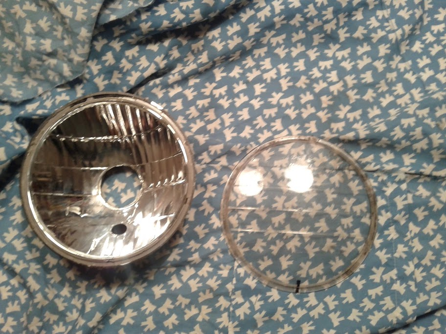

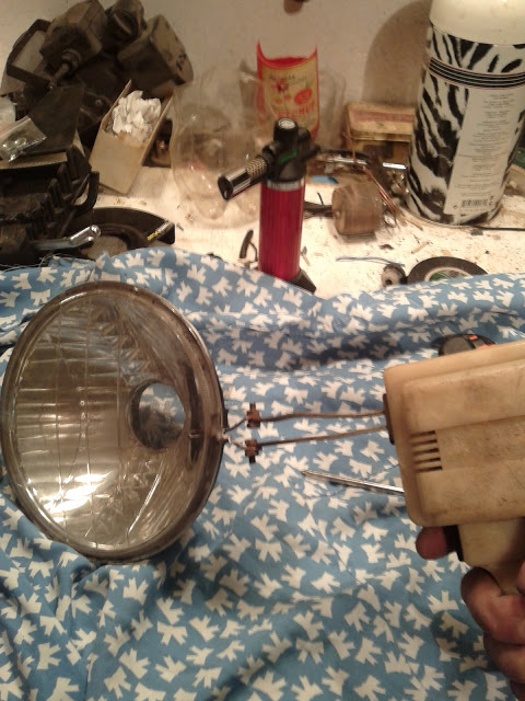

zodini 1363 Napisano Februar 11, 2013 Drug član, 1048 postova Lokacija: Niš-Donji Dušnik Motocikl: cf moto 700mt Prijavi odgovor kao problematičan Razmišljao sam šta i kako najlakše da odradim rastavljanje, da bih što manje oštetio far, probao sam lagano skalperom ali je na kraju upotrebljena teška mehanizacija. Prvo far probijam lemilicom , a zatim kroz dobijenu rupu ubacujem ubodnu testeru i lagano isecam staklo . Nakon par minuta laganog seckanja i mnoooogo opiljaka far je rasklopljen . U kompletu projektor je već sklopljen te da bi se moglo manipulisati njime i isti učvrstiti mora se odviti sićušni šraf i skinuti sijalica . Projektor upada sa prednje strane fara i otpoadi se osigurava h4 podloškom i maticom.. Sve to izgleda fenomenalno. Ali Marfi ne spava. Citat Podeli ovaj odgovor sa prijateljima Link to post Share on other sites More sharing options...

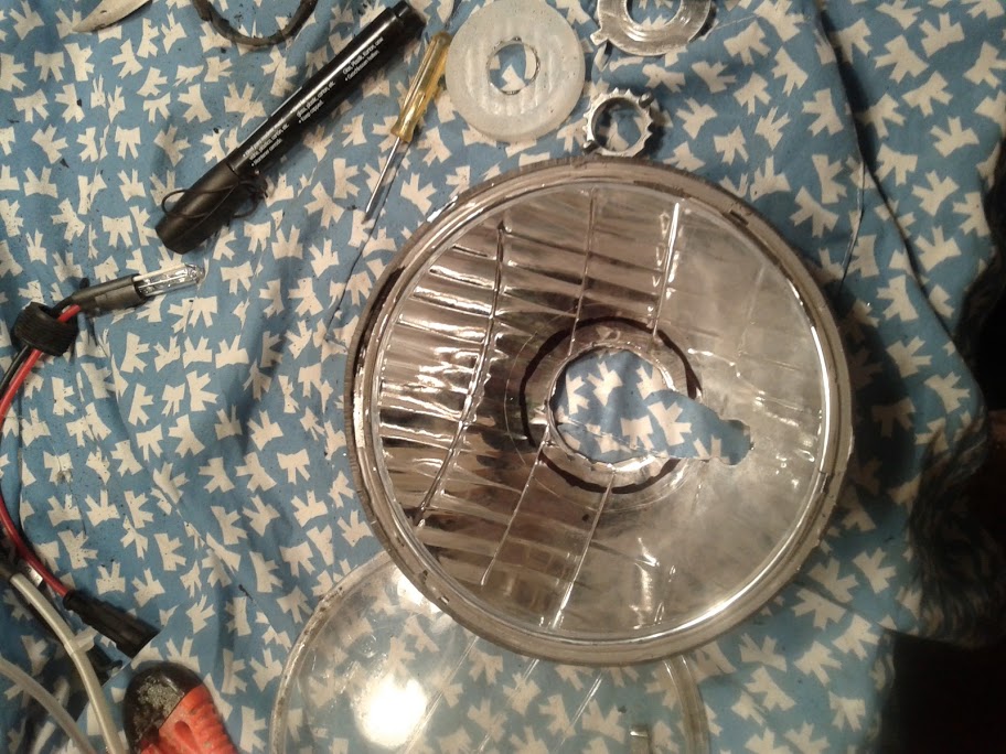

zodini 1363 Napisano Februar 11, 2013 Drug član, 1048 postova Lokacija: Niš-Donji Dušnik Motocikl: cf moto 700mt Prijavi odgovor kao problematičan Prokleta Marfi i njen zakon, a proklet i ja kad nisam obratio pažnju na najbitniju stvar. Negde u prethdnim postovima sam napomenuo da treba obratiti pažnju na dubinu fara i dimenziju projektora! Ja nisam Rezultat je psovanje malo nervoze, uzdah i idemo dalje. Skidam brusilicom ostatak šešira na faru, obelešavam višak fara i krećem u pohod Hasan seckati . Malo seckanja, malo kombinacije molbi i psovki i dobija se rezultat Citat Podeli ovaj odgovor sa prijateljima Link to post Share on other sites More sharing options...
zodini 1363 Napisano Februar 11, 2013 Drug član, 1048 postova Lokacija: Niš-Donji Dušnik Motocikl: cf moto 700mt Prijavi odgovor kao problematičan Pošto sam rasturio dobar deo dna fara da bih mogao da ubacim projektor i da stavim poklopac ostao sam bez mogućnosti da nabacim H4 prsten i projektor osiguram onako kako treba i kako bi to bilo sa farom koji je dublji od projektora. U idealnim uslovim to bi izgledalo ovako Projektor se stavlja tako da upadne u žljeb na h4 prstenu čime je isti doveden u idealni položaj i snop biva usmeren horizontalno bez krivljenja. Kod mene to nije slučaj. Učvršćivanje sam morao da rešim metodom improvizacije pa koristim stari migavac od fićka sečem vrh i dobijam kalotnu strukturu koja odlično naleže na poledjinu fara, a kojim mogu i da osiguram projektor. Veći deo posla je obavljen, projektor staje u milimetar i staklo fara može da se vrati na mesto. Far lepim dvokomponentnim lepkom jer mi je neko iz radionice pokupio silikon i potrošio ga. Finalni proizvod i pogled spreda . Osteje samo da vidimo kako sve to svetli. 1 Citat Podeli ovaj odgovor sa prijateljima Link to post Share on other sites More sharing options...

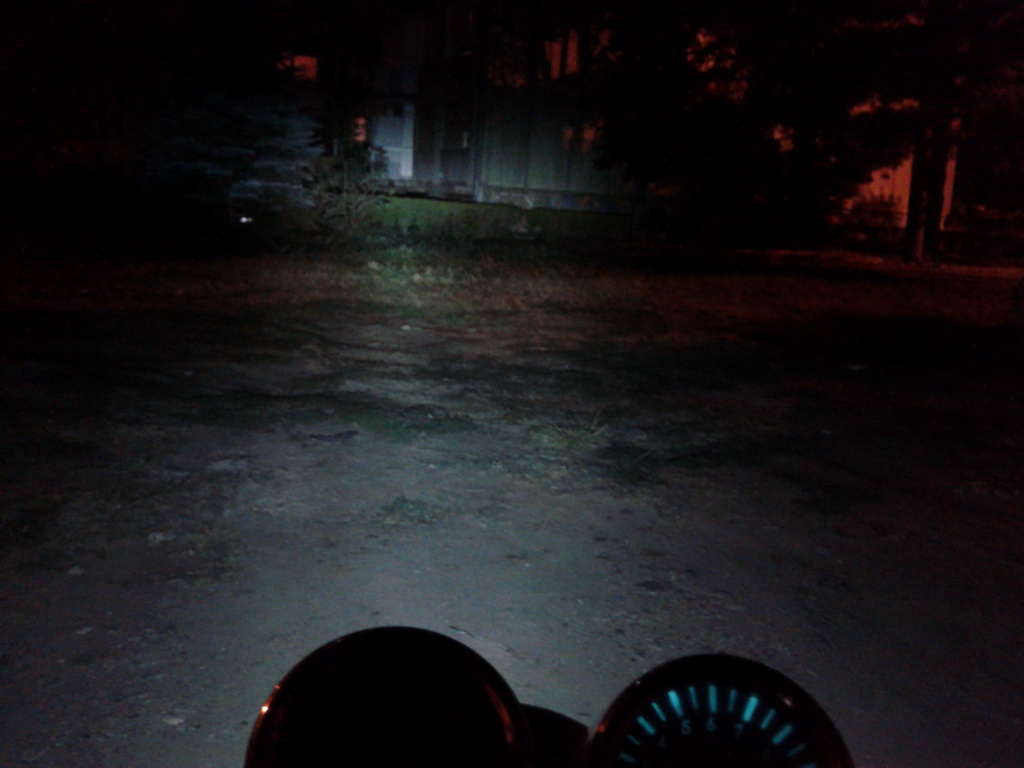

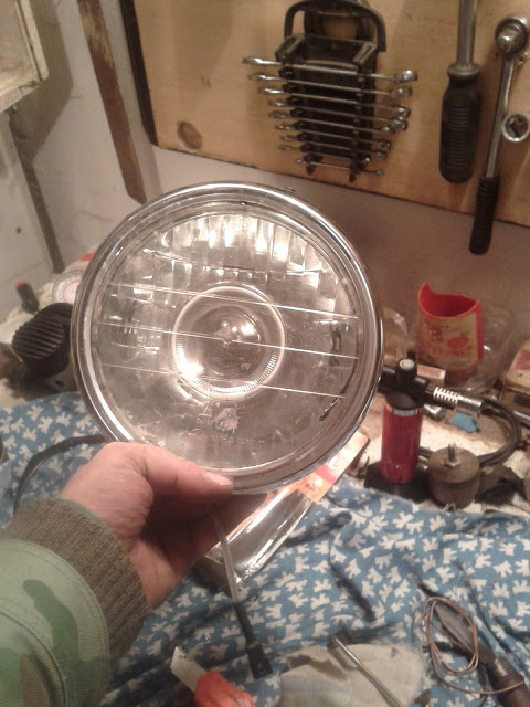

zodini 1363 Napisano Februar 11, 2013 Drug član, 1048 postova Lokacija: Niš-Donji Dušnik Motocikl: cf moto 700mt Prijavi odgovor kao problematičan Odmah da napomenem da je testiranje vršeno u lošim uslovima jer je far skinut sa motora koji mi je ovde u Nišu u garaži, a sve radove sam radio u radionici u selu. kao izvor struje korišćen je booster za paljenje i malo sam imao problema sa držanjem svega u rukama i slikanjem ali su rezultati vidljivi. Test fara iz ruke I testiranje niz ulicu kratko svetlo i dugo svetlo Sve slike su slikane mobilnim telefonom pa je rezultat slabiji. Uživo svetlo je fenomenalno i slikaću ga naspram nekog zida da bih vam pokazao kako to izgleda sa jasnom granicom koja se može uvideti. Napomena za sve one koji žele da ugrade ovako nešto je da ukoliko su u mogućnosti ubace h1 xenon sijalicu od 4300K ili u zanjoj soluciji od 5000K i da traže sijalice koje imaju 3200lm ili su jače, pošto 6000K vuče na plavo, na suvom putu se vidi lepo, ali ga kiša i mokar kolovoz dosta upija. Postoje razni setovi koji su u prodaji sa raznim kombinacijama projektora i veličina pa savetujem da se pregleda par sajtova i par različitih ponuda pre kupovine istog, kao i da se obrati pažnja pa u slučaju da je far plitak kao moj da se pazari MINI projektor od 2,5 incha. Nadam se da sam barem malo uspeo da objasnim postupak ugradnje i da koliko-toliko isti približim slikama. Svaku nedoumicu koju imate napišite pa ću probati da odgovorim i pomognem koliko mogu 2 Citat Podeli ovaj odgovor sa prijateljima Link to post Share on other sites More sharing options...
zodini 1363 Napisano Februar 11, 2013 Drug član, 1048 postova Lokacija: Niš-Donji Dušnik Motocikl: cf moto 700mt Prijavi odgovor kao problematičan Zodini, a jel si premerio slučajno dužinu projektora? Da se mi ostali ne zahebemo ko ti... Dimenzije celog projektora su 13x7x7cm - za ugradnju u dublji moto far ne mora da se traži manji, ali za far plitak kao moj, trebalo bi da se potraži mini projektor i tada mislim da ne bi bilo problema sa mestom. Dakel preporučujem da se ukoliko sumnjate na raspšoloživo mesto odlučite na kupovinu 2,5'' projektora kakav je recimo ovaj http://www.banggood.com/Wholesale-2_5-Inch-Car-Motorcycle-Bi-xenon-Mini-Bixenon-Hid-Projector-Lens-Shroud-Headlight-H1-p-57337.html Za sve ostale farove dublje od 7cm projektor kao ovaj moj staje bez problema. Citat Podeli ovaj odgovor sa prijateljima Link to post Share on other sites More sharing options...
Andrej_Hotstepper 10253 Napisano Februar 11, 2013 Ne silazi, 4034 postova Lokacija: NS Motocikl: Versys 1000 Kiklop aka Belka, Sym ST200 aka Robb Prijavi odgovor kao problematičan Hvala, ovo izgleda sjajno, još kad se uzme u obzir da imaš i rebrasto stako, stvarno je dobro. Ja sam ovih dana dobio od kuma na poklon providno staklo od njegovog starog fara, videću dal paše na moj far... Čim se skupe neke pare, naručujem ovo! Citat Podeli ovaj odgovor sa prijateljima Link to post Share on other sites More sharing options...
danijels 270 Napisano Februar 11, 2013 Svrati ponekad, 171 postova Lokacija: Gun Hill Motocikl: Keeway Superlight 150 Prijavi odgovor kao problematičan Da ne citam... preslusao sam i pregledao, uzivo. Jako dobra stvarcica, sa neverovatno ostrim i jasnim snopom svetla koji je i vise nego dovoljno jak. Slike koje si postavio "test fara iz ruke" ne mogu bas da docaraju jasno kako ovo cudo svetli i kakvo svetlo daje. Odusevilo nas je. Bas lepo sto si sve slikao i stavio ovde. Citat Podeli ovaj odgovor sa prijateljima Link to post Share on other sites More sharing options...

zodini 1363 Napisano Februar 11, 2013 Drug član, 1048 postova Lokacija: Niš-Donji Dušnik Motocikl: cf moto 700mt Prijavi odgovor kao problematičan Širina snopa kratkog svetla je 160 stepeni tj svetli celom širinom puta, od samog fara u obe strane osvetljava mnogo šire nego bilo koji drugi far koji sam do sada video, ako bih morao da ga uporedim sa nečim rekao bih da je to kombinacija savršenih maglenki širokkog snopa i koje se protežu dosta duboko napred. Po fabričkim specifikacijama širinu od 160 stepeni projektor zadržava celom dužinom od 25m (koliko bi trebalo da baca kratko svetlo). Kada prebaciš na dugo svetlo do promene snopa gotovo i da ne dolazi, samo se gornja granica (tj prostiranje u daljinu) menja-tj dobija se dubina. Sam projektor je predvidjen tako da se pomera zajedno sa celim farom, tj štelovanjem fara reguliše se visina snopa projektora, ali sam duboko ubedjen da postoji mogućnost da se prilikom ugradnje sam projektor ušteluje tako da baca malo višlje ili niže po potrebi. Citat Podeli ovaj odgovor sa prijateljima Link to post Share on other sites More sharing options...
