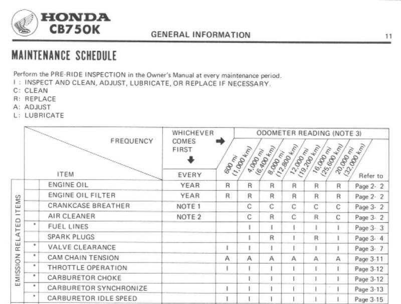

Peki 1218 Napisano Novembar 2, 2007 Braćala..., 2179 postova Lokacija: Beograd, Lion Motocikl: Honda CB750F 1981 Prijavi odgovor kao problematičan Honda boldor 750 koristi isto ulje za motor i menjac.Najbolja solucija ti je Motul 20w50 za stare motore i to ulje u sebi ima menjacki aditiv. Koliko kosta litar,posle koliko predjenih hiljada kilometara treba zameniti? Menjaj na svakih 6000km kaze knjiga A ovde ti je i link za skidanje "user manuala" po poglavljima u pdf formatu - ukupno 59 mb http://www.cb1100f.net/modules.php?name=Forums&file=viewtopic&t=955 Podeli ovaj odgovor sa prijateljima Link to post Share on other sites More sharing options...
Bozo-Raus 33 Napisano Novembar 6, 2007 Svrati ponekad, 130 postova Lokacija: Kraljevo Motocikl: BMW R1100GS, BMW R1100RT, HONDA CBX 1000 Prijavi odgovor kao problematičan Honda preporucuje i servis to jest proveru na svakih 6000km predjenih nije lose pridrzavati se toga,bar ja tako to gledam i postujem.Mirnija ti glava posle a i uzivas u voznji znas da je sve ok. Podeli ovaj odgovor sa prijateljima Link to post Share on other sites More sharing options...
