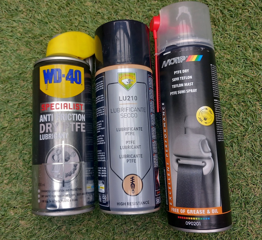

Rolnice sam poredjao kako ste mi napisali (pre toga ih malo naprskao silikon sprejem i obrisao), i imam osećaj da motor ima dosta bolji start. Inače su bile poredjane tri ispravno, tri suprotno.

Sve sam ja to probo :) Ako i ima nekog efekta, to je jako kratko i privremeno. Kvalitetnim rolnicama ne treba hemija.
Kod CVT-a, stanje kvačila je presudno, zatim da bolcna glatko klizi, da su slajderi bez lufta i oštećenja, kaiš prave mere i dobro postavljen, da bude očišćeno...

Jeste, osim što omogućava manje trenje, kad se čisti lakše spada prljavština ako je našpricano sa ovim. Naravno što je sve originalnije u merama i bez oštećenja tim bolje.
