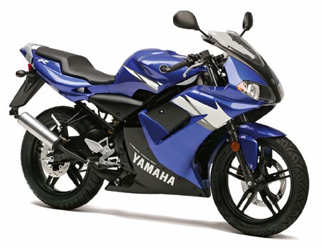

Da ne zna mozda neko sifru boje za yamahu TZR 50,ova plava me interesuje:
http://cdn.bjbikers.com/images/imported/dp/Mti97_tzr5009iu0.jpg
Planiram da mog TZRa ofarbam nesto kao ovaj sa slike,ali ne mogu nikako da procenim koja je ovo boja,gledao sam u farbari,u yamahinom katalogu imaju samo 3 plave,ali mi nijedna ne lici na ovu...
Inace elektronika je sredjena,kad sam iskickao sav silikon sa elektronike reko aj cisto da probam,i proradi :D nista zalijem ponovo silikonom,prikacim,i evo vec 300-400km sve ok,ide tzr kao nenormalan,pali extra,ide extra...ma sve...sad je kod farbara,on polako sprema plastike,a ja razmisljam za boju,meni se svidja ona plavo crna kombinacija,ovkao ensto bi uradio:
Ali je problem sto nikako ne mogu iz kataloga da procenim koja je ova boja,pa da probam po sifri da nadjem...
