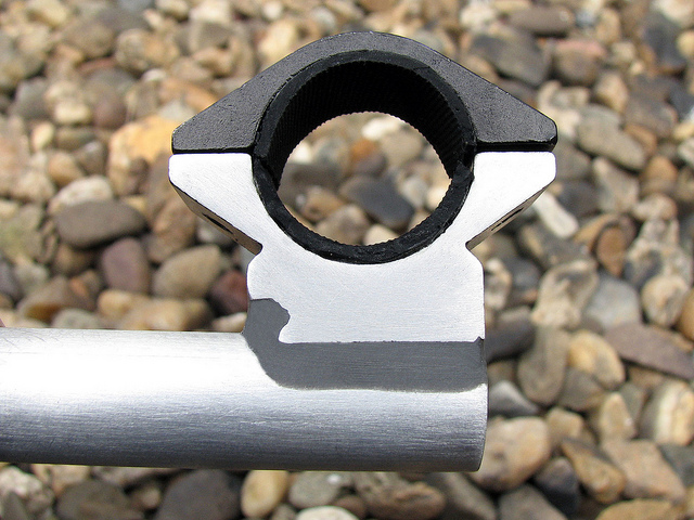

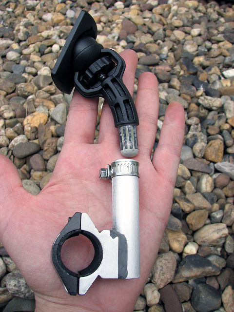

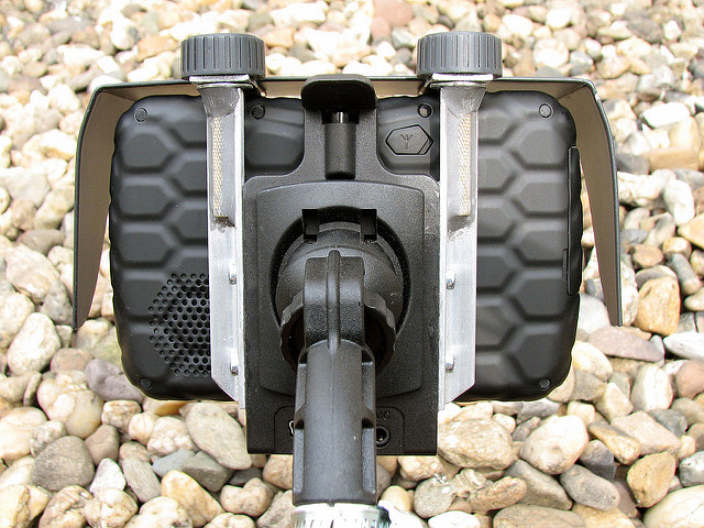

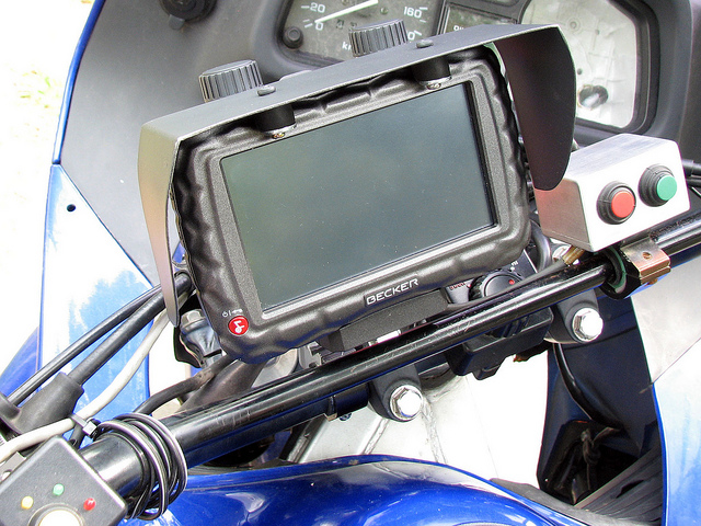

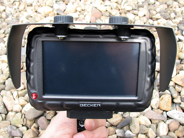

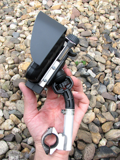

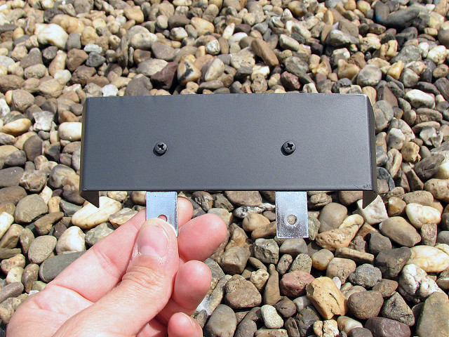

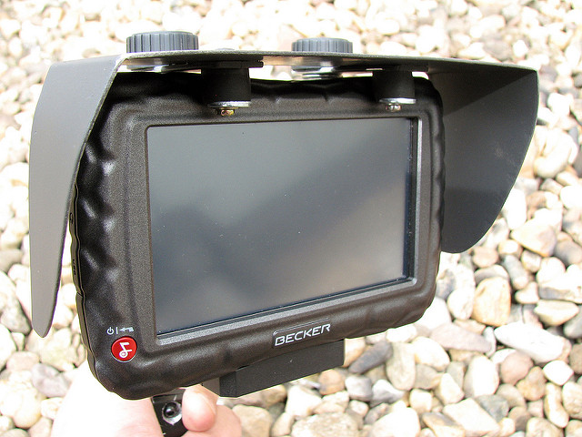

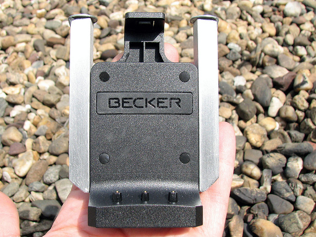

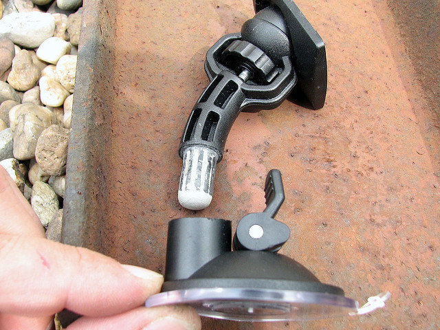

fibra 346 Napisano April 24, 2011 Drug član, 1826 postova Lokacija: DE Prijavi odgovor kao problematičan Iako je Becker Crocodile prvenstveno moto navigacija, u originalnom pakovanju dolazi samo klasican vakuumski nosac za soferku. Moze da posluzi i na motoru iako nisam video da neko kaci GPS na vizir motora. Osim nacina montaze, drugi veliki nedostatak cradle-a iz kompleta jeste jako mali zub koji pridrzava ceo uredjaj. Ovo nikako nije otporno na vibracije i nije pametno koristiti ga na motoru. Resenje je novi - moto cradle sa vecom stipaljkom koja bolje pridrzava uredjaj. Pogledaj Lalajkovu recenziju Croc-a: http://forum.bjbiker...__1#entry857519 Licno, nisam bio voljan da dam 30EUR za novi cradle koji me nece potpuno zadovoljiti, na sta treba da dodam jos 30tak EUR za kvalitetan nosac - Ram Mount. Imao sam prilike da se uverim u njegov kvalitet, ali ipak, moze dobar nosac da se napravi za daleko manje para. Ovaj nosac sam napravio na brzaka od delova koje sam imao pri ruci. Rezultat je dosta dobar za neko vreme ali planira da pravim potpuno nov sistem kacenja i nosaca kad nadjem vremena. Ono sto mu nedostaje su "amortizeri". Nov cradle sa ozbiljnijim kontaktima za napajanje i TMC bez ikakve unutrasnje elektronike za regulaciju punjenja i bez USB prikljucka. Za sad samo modifikacija/poboljsanje fabrickog nosaca... Prvo sam odstranio vakuumski nosac i deo cevi za koju je bio zalepljen gornji deo koji mi treba. Deo nosaca koji je bio zalepljen sam malo ojacao epoksidom (belo na slici) Za montazu kojecega na korman uvek koristim iskljucivo nosac snajpera. Moze jeftino da se nadje na Bubnju kod ukrajinca. Pravljen je od neke tvrde legure aluminijuma. U nosacu sam isturpijao ulegnuce za cev, a istu zalepio tecnim metalom i zasrafio dodatno M5 srafom. Iako bi malo lepse izgledalo, nisam hteo trajno da spojim plasticni nosac sa aluminijumskim delom pa sam koristio selnu. Na cevi postoje 2 uzduzna reza kako bi pritezanje bilo moguce. Dalje... modifikacija cradle-a. Na obe strane cradle-a sam zalepio i zasrafio aluminijumski "L" profil Na "L" prodil sam tecnim metalom zalepio nesto sto lici na M4 distancer. U pitanju je mesingana "matica" koja je bila zalivena u nekom plasticnom poklopcu. Obican distancer moze posluziti za ovu namenu. Sa cela distancera su zalepljene podloske kako bi povrsina, na koju ce da se oslanja hauba, bila sira. Srafovi za rucno stezanje su reciklirani sa display-a fiskalne kase i presprejani su u sivo sprejem za plasticne branike. Na red dolazi haubica koja je napravljena od 0.5mm lima isecenog iz probnog kucista nekog sintesajzera. Nisam morao ni da ga savijam, vec sam samo napravio blagu krivinu kako bi izgledalo manje coskasto. Pocincani nosaci su ugaona ojacanja za stolariju koja sam skratio na pola. Rupe su savrseno odgovarale mojoj nameni. Sa donje strane se nalaze 2 najvaznija dela - gumeni cilindri (reciklirani iz vodjice papira laserskog stampaca) kroz koje prolazi zensko/zenski M3 distacner. Ove gume pridrzavaju Croc-a da ne ispadne. Ovako izgleda ceo sklop... Montirano na Transalpa. Posluzice dok ne napravim ozbiljan sistem. 4 Citat Podeli ovaj odgovor sa prijateljima Link to post Share on other sites More sharing options...
Čeh 1009 Napisano April 25, 2011 Drug član, 1542 postova Lokacija: Beograd Motocikl: XLV 1000 Prijavi odgovor kao problematičan Kako vadiš krokodila odatle? Citat Podeli ovaj odgovor sa prijateljima Link to post Share on other sites More sharing options...

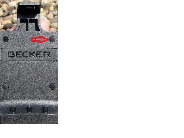

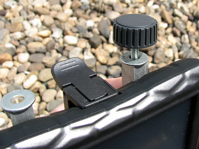

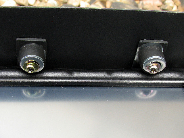

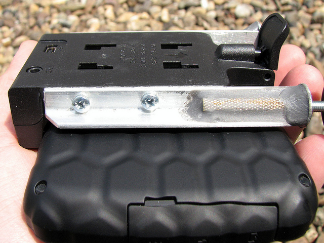

fibra 346 Napisano April 25, 2011 Drug član, 1826 postova Lokacija: DE Prijavi odgovor kao problematičan Tako sto malo odvrnem dva srafa na vrhu i pritisnem stipaljku koja ga drzi u cradle-u. Mada, mogao bih skroz da odstranim tu stipaljku jer vise nije ni potrebna. Takodje, moze i ceo mehanizam da se skine zajedno sa GPSom. Vidi ove zlebove za uzubjenje na poledjini cradle-a. Skidanje celog ovog dela je trenutno prlicno vazno jer originalni cradle nije otporan za vodu. Sledeci, "pravi" nosac, nece imati nikakve USB ni TMC konektore, kao ni elektroniku u sebi, vec cu ceo ispravljacki. deo da smestim u zasebnu kutiju. 2 Citat Podeli ovaj odgovor sa prijateljima Link to post Share on other sites More sharing options...
johann 867 Napisano April 25, 2011 Cuore Sportivo, 1343 postova Lokacija: Novi Sad Motocikl: KTM LC4 620, KTM 790 Adventure Prijavi odgovor kao problematičan Druže svaka čast na trudu.. Al ima jedna stvar, ako smem da prokomentarišem. Navigacija je prelepa ceo nosač mi deluje "nabuženo" i komplikovano za skidanje, ja sam se isprsio da moto punjač. A auto punjač i nosač mi je u autu pa po potrebi seljakam je malo auto malo navigacija. I ja sam sumnjao u čvrstinu nosača veruj čvrsto je. Jedinu stvar koju ću uraditi je da na moto nosaču ubacim osigurač da ne može da se pritisne slučajno i tom prilikom da ispadne navigacija. 1 Citat Podeli ovaj odgovor sa prijateljima Link to post Share on other sites More sharing options...
fibra 346 Napisano April 25, 2011 Drug član, 1826 postova Lokacija: DE Prijavi odgovor kao problematičan Naravno da smes da prokomentarises, to se i ocekuje... Vidi, da vozim F800GS kao ti, verovatno bi mi estetika bila na vecem prioritetu u odnosu na funkcionalnost,ovako ipak, na zalost,nije, mada meni ne izgleda ruzno. Kao sto rekoh, ovo je privremeno resenje dok ne napavim ceo novi sistem sa amortizerima. Haubica koju sam pravio je korisan dodatak i radjena je po uzoru na komercijalni proizvod bas za Crocodile sa donje slike. 1 Citat Podeli ovaj odgovor sa prijateljima Link to post Share on other sites More sharing options...

lalajko 2061 Napisano Jun 19, 2011 Teoreticar ..., 12120 postova Lokacija: Lazarevac Motocikl: BMW R1200GS Adv Prijavi odgovor kao problematičan Inace, srednji i desni kontakt su napajanje, na njima je oko 5V. Na mom napajanju je desni kontakt nesto nizi i verovatno da tu gubi vezu. Pokusao sam da pritisnem uredjaj uz napajanje i izgleda da tada ne gubi kontakt. Fibra, sta mislis da narucimo neke kvalitetnije kontakte odgovarajuce velicine pa da pokusamo da zamenimo? Vidim da nisu skupi, reda 1.5e Citat Podeli ovaj odgovor sa prijateljima Link to post Share on other sites More sharing options...
johann 867 Napisano Jun 19, 2011 Cuore Sportivo, 1343 postova Lokacija: Novi Sad Motocikl: KTM LC4 620, KTM 790 Adventure Prijavi odgovor kao problematičan I ja ispizdeh od prekidanja iako imam isti nosač kao Lalajko. Meni je i auto punjač prekidao, otvorio sam ga i kontakte sam malo razlemio-zlemio i neki deo milimetra sam ih pomerio na gore sad je ok. Al ogiginalni za motor je vodonepropusan, meni jedino pada na pamet neka mala navlaka za kontakte ... Citat Podeli ovaj odgovor sa prijateljima Link to post Share on other sites More sharing options...
lalajko 2061 Napisano Jun 19, 2011 Teoreticar ..., 12120 postova Lokacija: Lazarevac Motocikl: BMW R1200GS Adv Prijavi odgovor kao problematičan Mogu li postojeci kontakti da se zaleme tako da odu na gore 1-1.5mm? Citat Podeli ovaj odgovor sa prijateljima Link to post Share on other sites More sharing options...

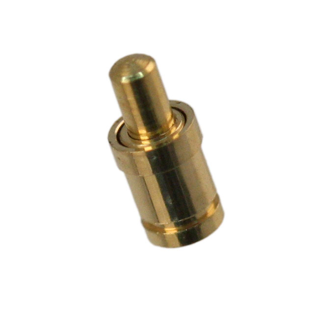

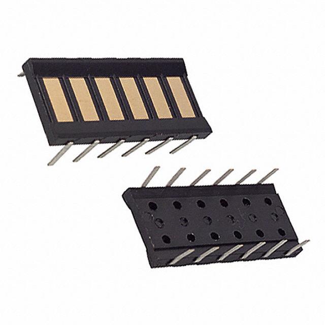

fibra 346 Napisano Jun 19, 2011 Drug član, 1826 postova Lokacija: DE Prijavi odgovor kao problematičan Fibra, sta mislis da narucimo neke kvalitetnije kontakte odgovarajuce velicine pa da pokusamo da zamenimo? Vidim da nisu skupi, reda 1.5e Nisu skupi, treba samo naci odgovarajuce duzine, sad, koliko su kvalitetniji ne znam. Svi ti konektori su pozlaceni i dovoljno kvalitetni za normalnu uportebu ali izgleda da nisu dovoljno kvalitetni za motor gde postoje vibracije. Mogu li postojeci kontakti da se zaleme tako da odu na gore 1-1.5mm? Sigurno da mogu. Pazi, jedno brzo i prljavo resenje je mozda ubaciti parcence alu folije i ogoliti onu izolatorku plastiku 0.5mm kako bi se izlozio veci deo konektora. Po meni je najvaznije da navigacija ne moze da skakuce, a to se moze obezbediti na nacin na koji sam ja uradio. Mozda jeste ruzno, ali je delotvorno. Drugo resenje jeste disable-ovati automatsko paljenje/gasenje. Zrtvovati malo konfora nije tako strasno. Najbitnije je da se navigacija puni. To sto mu se prekine punjenje na delic sekunde mu apsolutno ne skodi, pa nece ni vama. Citat Podeli ovaj odgovor sa prijateljima Link to post Share on other sites More sharing options...
