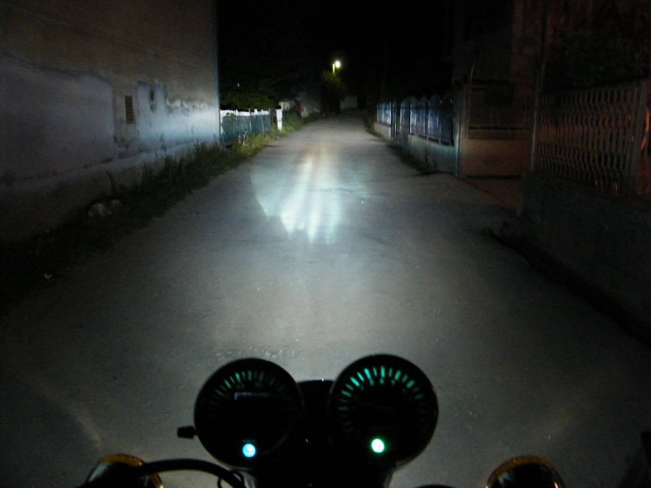

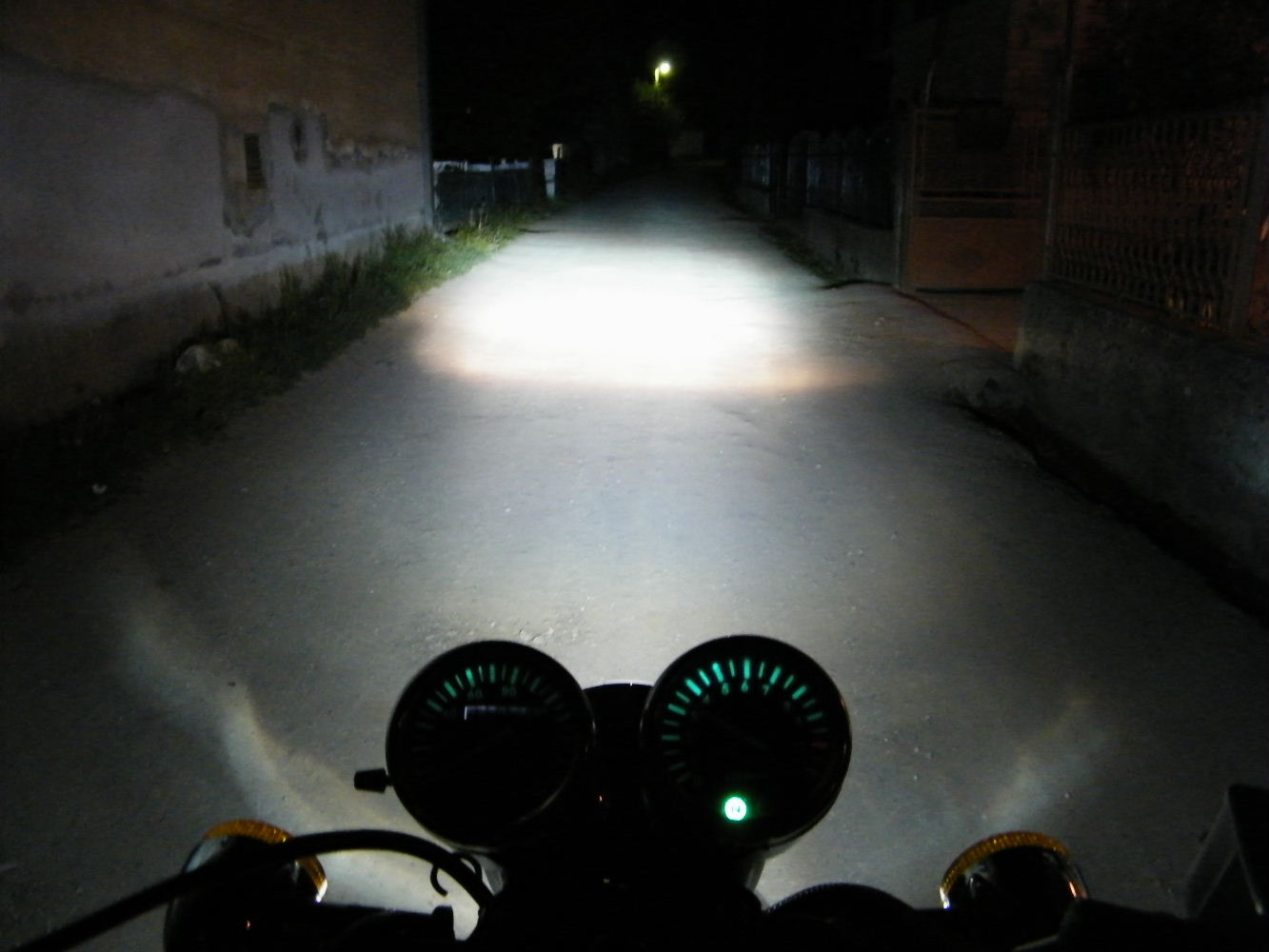

danijels 270 Napisano Maj 26, 2011 Svrati ponekad, 171 postova Lokacija: Gun Hill Motocikl: Keeway Superlight 150 Prijavi odgovor kao problematičan Uz rastelovan far, vidi se sustina price... 1 Citat Podeli ovaj odgovor sa prijateljima Link to post Share on other sites More sharing options...
mareskin 14 Napisano Jul 6, 2011 U prolazu, 25 postova Lokacija: Kosjerić Motocikl: Yamaha XJ600S Diversion Prijavi odgovor kao problematičan Uz rastelovan far, vidi se sustina price... Koji je od ova dva dobro naštelovan? Na motoru koji sam kupio imam naknadno ugrađen xenon na kratkom svetlu i mnogo mi se rasipa snop. Moram da nađem nekoga ko se razume da mi to napravi kako treba. Citat Podeli ovaj odgovor sa prijateljima Link to post Share on other sites More sharing options...
zodini 1332 Napisano Jul 6, 2011 Drug član, 1043 postova Lokacija: Niš-Donji Dušnik Motocikl: Honda NT650V deauville Prijavi odgovor kao problematičan Leva slika koja je vise kao kocka je snop kratkog svetla, desna slika je dugo svetlo, ima izgled strelice,(ovde je far samo previsok te je to problem koji Danijels naziva raštelovanost) mada mi se bas i ne svidja 100% način sijanja dugog svetla jer imam utisak da se deo svetla rasipa i da nije koncentrisan snop, ali zato je kratko svetlo ubica, ovakav odnos uštelovanosti svetala je i kod mene Što se raštelovanosti tiče, ukoliko ti puno rasipa far moguće je da nećeš moći puno da popraviš situaciju nekim štelovanjem, zbog čega-ja sam moj far koji je fabrički bio bez onih raznoraznih žljebova i gravura po njemu zamenio farom od jawe koji je izbrazdan i ima one prelomljene linije da bi bolje koncentrisao snop svetla, kada sam na takav far ubacio xenone, dobio sam belinu xenona ali je snop bio u potpunosti razbijen, zbog toga sto se svaki zleb na faru ponasao kao prizma koja rasipa svetlost. Kada sam vratio svoj fabricki far koji nema zlebove, vec je od ravnog stakla-plastike, dobio sam koncentrisan snop bez rasipanja Takodje ako si primetio kod novijih vozila koja poseduju xenone stakla farova su ravna bez brazdi i zlebova i imaju bolje snopove od aftermarket i naknadno ugradjivanih xenona u stariji tip farova (tj one koji su izbrazdani za bolji efekat halogenoh sijalica) Ja se raspisah, ali se nadam da si uspeo da shvatis poentu Za sve sto te zanima oko ugradnje i stelovanja, pitaj slobodno, tu smo da se pomazemo POZZZ 1 Citat Podeli ovaj odgovor sa prijateljima Link to post Share on other sites More sharing options...
