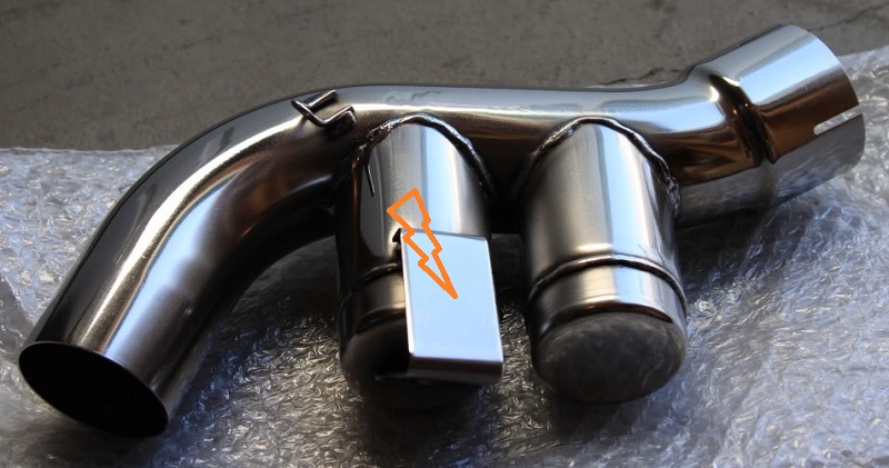

Prva verzija Mivv Suono auspuha za FZ1 nije imala stoper za centralnu nogaru. U pitanju je komad prohromskog lima koji je na novijoj verziji zavaren kao na slici:

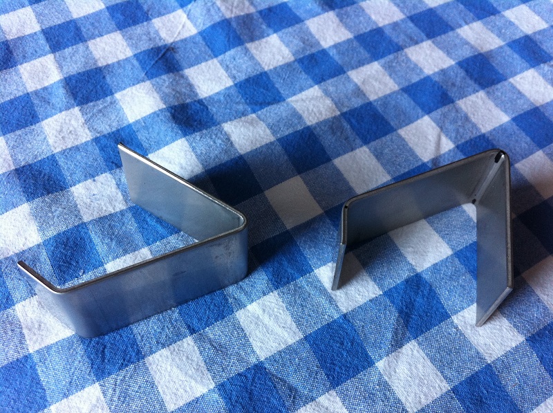

Poslao sam mail Mivvu pre izvesnog vremena i oni su bili ljubazni i besplatno mi poslali dva komada i objasnili kako treba zavariti (da sam mogao da odvezem motor, zavarili bi oni):

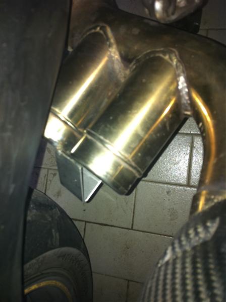

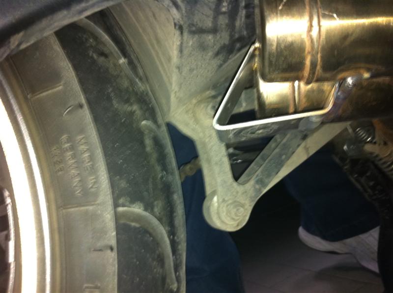

Stoper je konačno zavaren :hej: Nije baš kao na gornjoj slici, situacija "na terenu" je bila drugačija, ali je super odrađeno. Aparat za varenje TIG, majstor Luče iz Smoljinca, kod Požarevca. Dobra stvar sa TIG-om je da ne oštećuje obojene predmete u blizini, znači zavareno je na samom motoru bez skidanja. Materijal je AISI 304 stainless steel.
