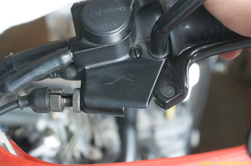

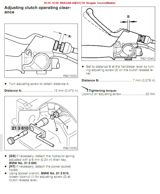

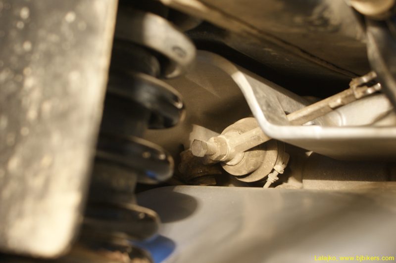

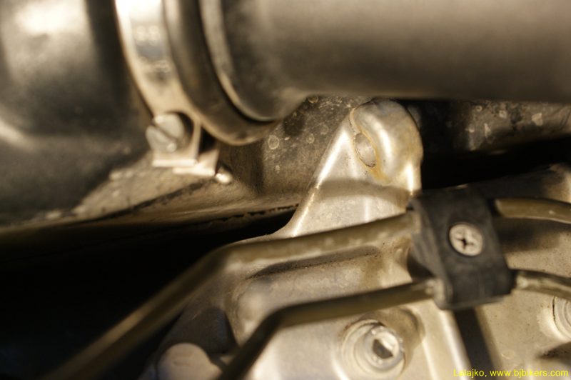

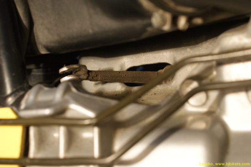

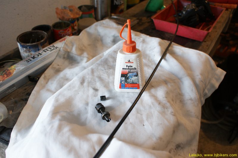

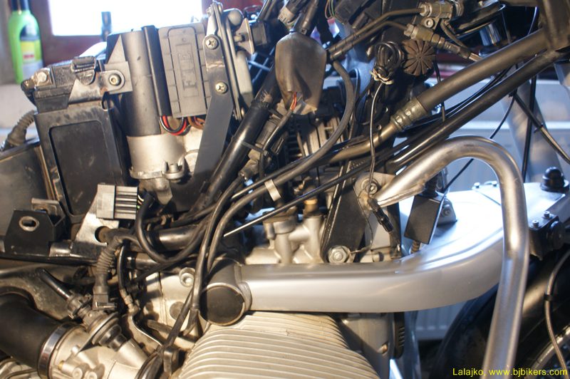

lalajko 2063 Napisano Avgust 28, 2011 Teoreticar ..., 12120 postova Lokacija: Lazarevac Motocikl: BMW R1200GS Adv Prijavi odgovor kao problematičan Ciscenje ili zamena sajle kvacila Mislim da kod prvog znaka otezanog kretanja sajle kroz buzir treba istu zameniti, originalnom fabrickom. Verovatno je sajla vec pri kraju, moguce je da neka od licni vec zapinje za buzir i na taj nacin sprecava normalno kretanje sajle. Ipak, ako se odlucite za servis sajle, evo kako mozete to uraditi. Motocikl postavite na centralni stender, zatim skinite rezervoar. Potom odvite navrtku (A) tako da dodje do zavrtna (B). Zatim kompletan zavrtanj B uvite u nosac rucke kvacila. Time ste oslobodili sajlu i stvorili takozvani slack, visak uz pomoc kog imate labavu sajlu. Zatim istisnite burence na kraju sajle iz rupe u rucici kvacila. Skinite burence sa sajle kroz prorez na njemu. Sada mozete kompletnu sajlu izvuci kroz zavrtanj B van rucice kvacila. Oslobodite drugi kraj salje sa aktuatora kvacila - samo burence skinite sa poluge. Sada je to lako jer je sajla potpuno opustena. Sajlu izvucite kroz prorez na ovom metalnom vodicu van. Dobro zapamtite putanju kojom je sajla isla, a jos bolje da provucete neki kanap kako vadite sajlu. Tako se obezbedjujete da ce sajla doci na isto mesto nazad. Sledi postupak ciscenja ili, ako ste se za to odlucili postavljanje nove sajle. Ciscenje je standardno - uz pomoc plastibanda spojite jedan kraj sajle sa levkom. U levak sipajte WD40, pritom pomerajuci sajlu gore-dole. WD ce se slivati kroz buzir iznoseci sa sobom prljavstinu. Pustite sajlu neko vreme da se ocedi i prosusi, pa je podmazite finim masinskim uljem za sivace masine. Postupak vracanja pocinje provlacenjem zadnjeg kraja sajle - od prednje strane motocikla ka zadnjoj. Burence na kraju sajle zakacite za aktuator kvacila. Zatim prednji kraj sajle podignite do rucice kvacila. Provucite kraj sajle kroz zavrtanj B (prva slika). Zavrtanj B mora biti do kraja zavrnut u nosac rucice kvacila! Zatim namestite na kraj sajle burence, pa burence ubacite u rupu na rucici kvacila. Podesavanje sajle kvacila Parametri podesavanja su na slici: Dakle, rastojanje izmedju navrtke A i zavrtnja B treba da bude podeseno na 12mm. Slobodan hod rucice kvacila treba da je 7mm. Mesto za podesavanje slobodnog hoda je sa zadnje strane menjaca: Olabavite navrtku, pa zatim kljucem 10 okrecite manji zavrtanj dok ne dobijete na rucici slobodan hod od 7mm. Zatim zategnite navrtku momentom od 22Nm. Podeli ovaj odgovor sa prijateljima Link to post Share on other sites More sharing options...
