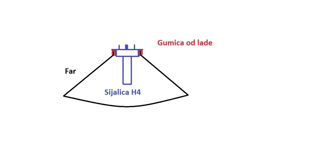

SmokeS 339 Napisano Novembar 8, 2010 Svrati ponekad, 405 postova Lokacija: Beograd - Vozdovac Motocikl: Africa Twin rd04 Prijavi odgovor kao problematičan Ja sam to resio uz pomoc gumica za kociona klesta kod Lade!! Nabacio sam gumicu na rupu za sijalicu, i kad ubacim xenon on lepo nalegne i nema lufta.. Cak i tako ne moze lako da ispadne iz fara.. (tvrdo naleganje) Ali sam osigurao uz oprugice kao na ovom primeru: http://www.qsl.net/iz7ath/web/home_eng.htm Evo vozim se tako vec 1god i sve je u redu.. Mada sad ove zime cu verovatno raditi svoju afriku u rally fazon, tako da cu stavljati druge farove (sociva) Citat Podeli ovaj odgovor sa prijateljima Link to post Share on other sites More sharing options...

SmokeS 339 Napisano Mart 2, 2011 Svrati ponekad, 405 postova Lokacija: Beograd - Vozdovac Motocikl: Africa Twin rd04 Prijavi odgovor kao problematičan Jok, nemas muke Prvo H7 ne igra ulogu kod africe u opste.. Najbolje da stavis bixenone H4.. Ja sam kod sebe preradio i vrsilo mi posao.. Mogu ti pomoci oko toga sta god ti treba.. Posto, ja sad idem na visi nivo Narucio sam projektore (~160e) i + xenoni H1, i to sve treba da spakujem.. Tako da mi ostaju moji xenoni i farovi, mogu ti dati moj "sistem" kacenja pa samo nabaci kod sebe.. Ali bilo bi lepo da stavis xenone jer se manje greju, da ne istopi gumice koje nalezu na far.. nemas potrebe da uzimas farove od rd07.. Ili da se odlucis za skupu varijantu kao ja.. Ali zato farovi ubijaju.. Cutoff je savrsen i td.. Za to bi ti trebalo da racunas 250-300e zavisi da li ti neko radi ili radis sve sam.. 1 Citat Podeli ovaj odgovor sa prijateljima Link to post Share on other sites More sharing options...

SmokeS 339 Napisano Mart 8, 2011 Svrati ponekad, 405 postova Lokacija: Beograd - Vozdovac Motocikl: Africa Twin rd04 Prijavi odgovor kao problematičan Evo jedne slicice, samo sam skicirao presek fara Na brzinu.. http://i719.photobucket.com/albums/ww195/smokesrcki/Far.jpg Vec sam opisao kako sam to uradio par postova iznad.. A u buduce, kod mene ce cucnuti ova dva lepotana: http://www.xenonplanet.com/images/uploader/morimoto-mini-h1-bi-xenon.jpg http://www.theretrofitsource.com/images/products/hid-projectors/Projectorss.jpg I neke slicice u praxi: http://img.photobucket.com/albums/v128/haknslash2003/Highlander/hillview.jpg http://www.hidplanet.com/forums/attachment.php?attachmentid=2518&d=1291496954 http://www.hidplanet.com/forums/attachment.php?attachmentid=3073&d=1294593718 Kratko: http://i2.photobucket.com/albums/y22/Tsiah/MorimotoMiniH1Bi-xenonoutput.jpg Dugo: http://i2.photobucket.com/albums/y22/Tsiah/MorimotoMiniH1Bi-xenonoutputhighbea.jpg Napravim nove nosace, od plexija njihovu zastitu, kuciste i td.. Skraceno ceo far pravim od nule.. I cak, najverovatnije cu staviti xenone od 50w.. Jesu jaki farove ali necu nikom smetati.. Plus cu ubaciti motorcic da mogu da ih podesavam na dugme Mada stavicu i prskalice za farove samo zbog zakona da me ne mrace nesto.. Na motorciklu nije potrebna automatska nivelacija farova Citat Podeli ovaj odgovor sa prijateljima Link to post Share on other sites More sharing options...
