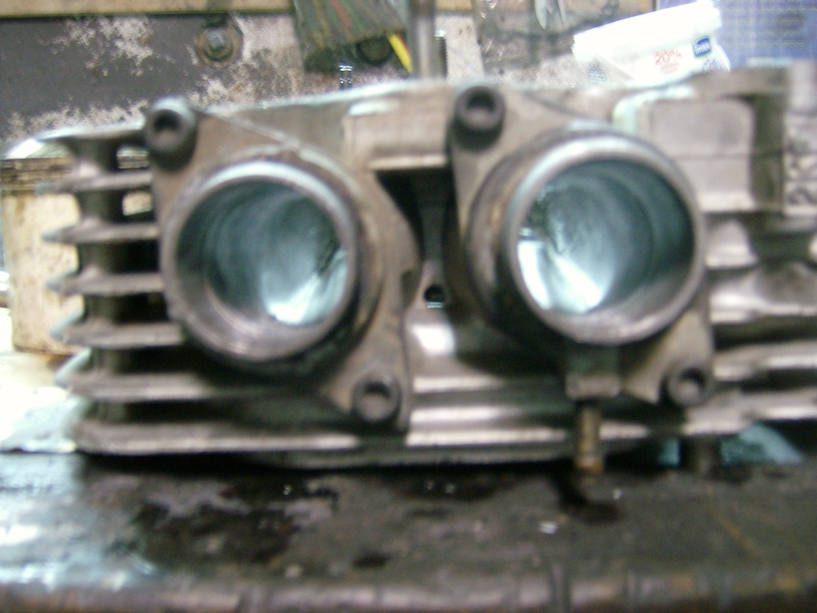

AtoZz 43 Napisano April 14, 2011 Svrati ponekad, 167 postova Lokacija: St.Moravica Motocikl: CRF 450 Prijavi odgovor kao problematičan posle dugo vremena,stigao sam da podelim novoste,dobre...a nazalost i ne tako dobre.... prekjuce sam otisao do drugara,bez probleme,a kad hocu da vratim,zakurblam nesto malo radi,posle stane,mislio sam da nisam dao dovolnjo coka....nazalost ne...potrazio sam gornju mrtvu klipa,i hteo sam da zakurblam......i nemogu,zablokirao motor....gurao sam kuci ,nije bio lako.....stavio sam u garazu,i stojio do danas...danas stigao sam da rastavim, i imao sad sta da vidim preskocio lanac bregaste sva sreca da nije preskocio u voznji...nisam stigao da skidam danas glavu,jer sam umoran,al sutra posle skole cu skidati...u usisnoj i izduvnoj kanali ventili dobro izgledaju,nisu krive..nadam se....al to cu videti kad skidam glavu motora....ewo kacim neke slike i sutra novoste i sda planiram srediti mechanicko do najsitnijeg dela,sve caure,lezaje itd.. cu pregledati da bude sve u redu.... 1 Citat Podeli ovaj odgovor sa prijateljima Link to post Share on other sites More sharing options...

AtoZz 43 Napisano April 15, 2011 Svrati ponekad, 167 postova Lokacija: St.Moravica Motocikl: CRF 450 Prijavi odgovor kao problematičan bio je polovan,i to se preskocio,znaci ono sto si hteo da uzmes polovnu mislim da ne dolazi u obzir danas sam skidao i rastavio glavu motora, hvala bogu ventile nije krivio sredio sam leziste ventila i malo ocistio glavu,zamenio semeringe ventila, treba da bude ko nova oprao sam delove motora i skoro tolko za danas ... malo poredjenje s tomosovim klipom Citat Podeli ovaj odgovor sa prijateljima Link to post Share on other sites More sharing options...

AtoZz 43 Napisano April 15, 2011 Svrati ponekad, 167 postova Lokacija: St.Moravica Motocikl: CRF 450 Prijavi odgovor kao problematičan videcemo ko ce pre sklopiti,aj naslikaj mi kako izgleda nov klip sa gornjeg strane,jer ja mislim da je kod predhodnog vlasnika isto preskocio lanac, i izduvni ventili napravili rupu u klip....nisam josh video motora u kojem su samo za izduvne ventile pravile rupe,ili za sve ventile prave,ili neprave....a menjaca necu rastavit,bio je ok a iz drugi razlog da sumnjam da je preskocio lanac,jer je zamenjena glava,glava je od 2KF-a, a moj je 1VJ ...a nemogu bez ....a sacu pogledat zverku Citat Podeli ovaj odgovor sa prijateljima Link to post Share on other sites More sharing options...
Bishke 264 Napisano April 15, 2011 Drug član, 1083 postova Lokacija: BG-Avala Motocikl: zx6r Prijavi odgovor kao problematičan meni su usisni ventili napravili rupe u klipu i verovatno cu njih morati da radim...dok izduvni su ok.... sad cu da vidim dal negde imam sliku novog klipa pa da ti stavim EDIT : evo klipa vidis strelicu na desnoj stani klipa Citat Podeli ovaj odgovor sa prijateljima Link to post Share on other sites More sharing options...
AtoZz 43 Napisano April 15, 2011 Svrati ponekad, 167 postova Lokacija: St.Moravica Motocikl: CRF 450 Prijavi odgovor kao problematičan to je to,al meni samo kod izduvne ventile ima rupa kod usisne zasad ima 2 mala,a mislim da nekad zablokirao motor pre....no nema veze sad ce biti bolje nego ikad i kod mene nisu simetricne one rupe,znaci najverovatno one napravio izduvne ventile Citat Podeli ovaj odgovor sa prijateljima Link to post Share on other sites More sharing options...
Bishke 264 Napisano April 15, 2011 Drug član, 1083 postova Lokacija: BG-Avala Motocikl: zx6r Prijavi odgovor kao problematičan kazem ti meni su usisni ventili napravili rupe kao sto su na ovom klipu samo plice...ja sam mislio da je to fabricki vise ne znam sta da mislim... kako da proverim da li su mi krivi ventili ? Citat Podeli ovaj odgovor sa prijateljima Link to post Share on other sites More sharing options...
AtoZz 43 Napisano April 15, 2011 Svrati ponekad, 167 postova Lokacija: St.Moravica Motocikl: CRF 450 Prijavi odgovor kao problematičan ja sam tako radio da sam stavio pastu za doterivanje metala,stavio ventil i rucnom brusilicom poceo sam krsit ventil ukrug jednom smeru pa na drugu,ako ima ceo krug na lezistu ventila onda nije kriva,neznam drugacije da objasnim Citat Podeli ovaj odgovor sa prijateljima Link to post Share on other sites More sharing options...
misa-pei 11070 Napisano April 15, 2011 Drug član, 3442 postova Lokacija: Beograd, Tresnja Motocikl: CBR 1000F - Bedevija, Stromčina - Šarac Prijavi odgovor kao problematičan To samo znači da ti nije kriv širm ventila i da naleže kako treba, što uopšte ne znači da nije kriv u stablu i da nije od udarca polomio vođice. Jedini način je da se ventil izvadi i da se stavi na strug da se vidi da li je ravan. Isto tako, treba obavezno pregledati vođice, pogotovu ako je stablo krivo, vrlo verovatno je razbio i vođicu. Citat Podeli ovaj odgovor sa prijateljima Link to post Share on other sites More sharing options...
AtoZz 43 Napisano April 15, 2011 Svrati ponekad, 167 postova Lokacija: St.Moravica Motocikl: CRF 450 Prijavi odgovor kao problematičan stavio sam i u strug,i nebaca,a ako nebaca moze da bude leziste los....a nigde nije vidljivo otseceno.....a zaustavio sam motor,i kad sam hteo upaliti nisam mogao kurblat,sva sreca da ne tako palim da skocim na kurblu kao neke vozaci.... Citat Podeli ovaj odgovor sa prijateljima Link to post Share on other sites More sharing options...
