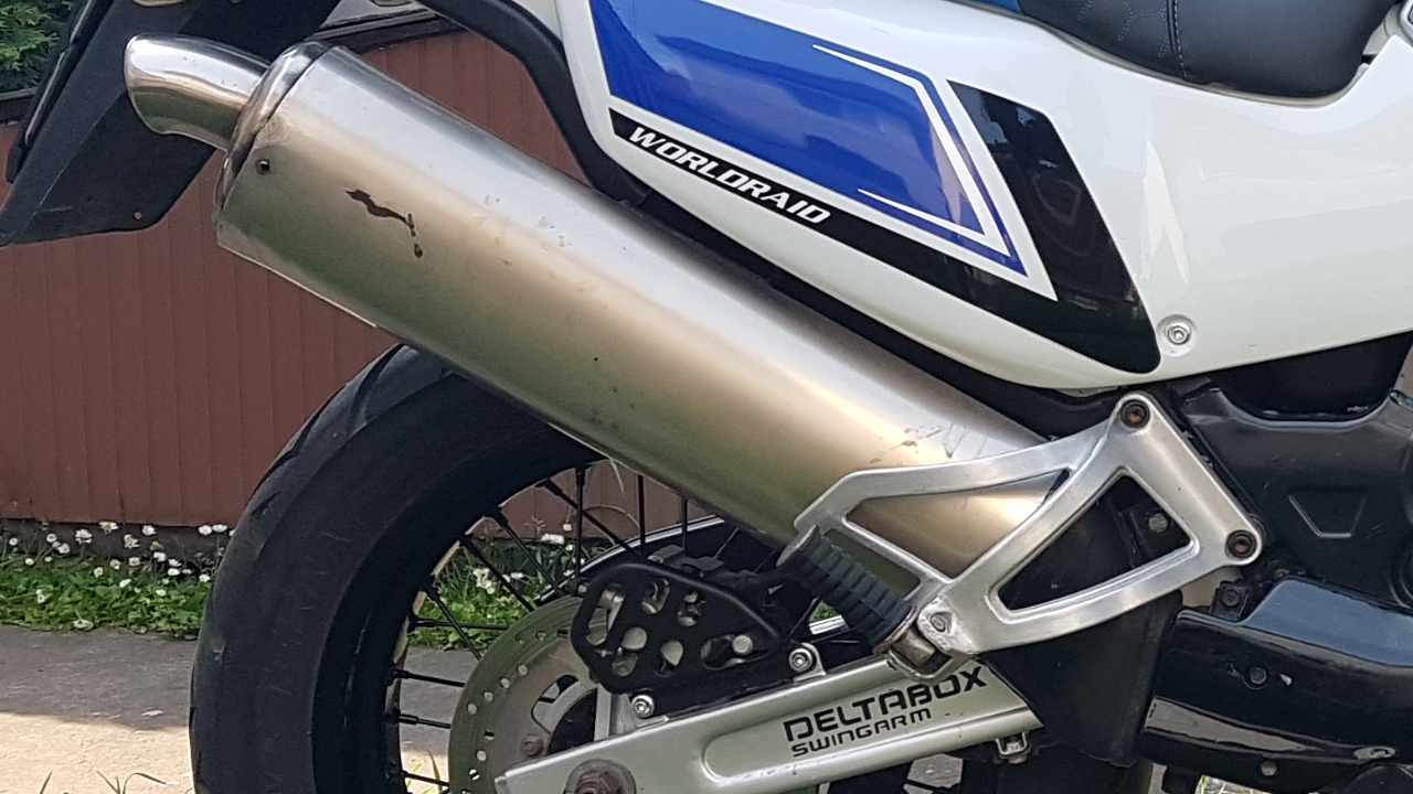

Lazar93 164 Napisano Jun 29, 2023 Svrati ponekad, 187 postova Lokacija: Lazarevac Motocikl: Kawasaki Zephyr 550, Yamaha XTZ750 SuperTenere Prijavi odgovor kao problematičan E, pa, drustvo, zvanicno je. Tenercina skockana skroz na skroz. Provozao i od Laz. do Bg-a, polece. Videcemo jos potrosnju sta sam nacinio sa svim radovima. A evo i koja slika zavrsnog proizvoda. Nalepnice jbg., ispalo kako ispalo, ali preko zime i to i jos par nekih sitnica ce se doraditi i poboljsati. Izvolte, nadam se cete uzivati koliko i ja. 9 1 Citat Podeli ovaj odgovor sa prijateljima Link to post Share on other sites More sharing options...
Desmo 3551 Napisano Jun 29, 2023 Drug član, 1492 postova Lokacija: Caltavuturo Motocikl: Air cooled flat six Prijavi odgovor kao problematičan Mislim da mnogo vise podizes temperature glave sa umotanim granama, bolje da se obicna cev usija nego glava i ulje 2 Citat Podeli ovaj odgovor sa prijateljima Link to post Share on other sites More sharing options...
el classico 6394 Napisano Jun 29, 2023 Drug član, 4301 postova Lokacija: CH-HR-BiH Motocikl: 2002 K1200RS-1989 XTZ 750 Chesterfield- 1989 XTZ 750 FarawayBlue, 1985 Honda XLV750-RD01 Prijavi odgovor kao problematičan Još jedan zlatni upravljač kao LSL X01 ili slično da parira felgama.Gesendet von iPhone mit Tapatalk Pro 1 Citat Podeli ovaj odgovor sa prijateljima Link to post Share on other sites More sharing options...
Lazar93 164 Napisano Jun 29, 2023 Svrati ponekad, 187 postova Lokacija: Lazarevac Motocikl: Kawasaki Zephyr 550, Yamaha XTZ750 SuperTenere Prijavi odgovor kao problematičan pre 29 minuta, Desmo je napisao: Mislim da mnogo vise podizes temperature glave sa umotanim granama, bolje da se obicna cev usija nego glava i ulje To je bila ideja da se sakriju stare grane dok se ne naprave nove prohromske ali posto je sve izgorelo, mislim na ovu asbestnu traku, skidace se svakako. Hahahaha Citat Podeli ovaj odgovor sa prijateljima Link to post Share on other sites More sharing options...
Lazar93 164 Napisano Jun 29, 2023 Svrati ponekad, 187 postova Lokacija: Lazarevac Motocikl: Kawasaki Zephyr 550, Yamaha XTZ750 SuperTenere Prijavi odgovor kao problematičan pre 1 minut, el classico je napisao: Još jedan zlatni upravljač kao LSL X01 ili slično da parira felgama. Gesendet von iPhone mit Tapatalk Pro Zapisana ideja za dorade. Citat Podeli ovaj odgovor sa prijateljima Link to post Share on other sites More sharing options...
