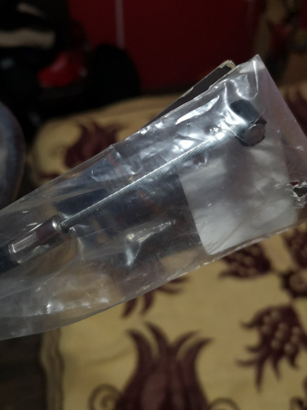

Bigor 8288 Napisano Februar 10, 2021 Drug član, 3159 postova Lokacija: Beograd Motocikl: Super Tenere 750 Prijavi odgovor kao problematičan Jel ovo original sajla za Teneru? Gledam nesto oglase, pa nemaju ovu oprugu oko bulzira. Da nije moja bila od nekog drugog motora Послато са Redmi Note 8 помоћу Тапатока Citat Podeli ovaj odgovor sa prijateljima Link to post Share on other sites More sharing options...
montenegrovision365.com 738 Napisano Februar 10, 2021 Zainteresovan, 539 postova Lokacija: mojkovac Motocikl: Beneli Trk 702x Prijavi odgovor kao problematičan 20 minutes ago, Bigor said: Jel ovo original sajla za Teneru? Gledam nesto oglase, pa nemaju ovu oprugu oko bulzira. Da nije moja bila od nekog drugog motora Послато са Redmi Note 8 помоћу Тапатока Nesto mi tanka sajla cini mi se...moja mnogo deblje izgleda....a narucio sam i novu treba da mi stigne uskoro i rucica koja mi se pojela cijela.... Citat Podeli ovaj odgovor sa prijateljima Link to post Share on other sites More sharing options...
Darko 012 1177 Napisano Februar 11, 2021 Drug član, 1055 postova Lokacija: Požarevac Motocikl: Yamaha xtz 660 tenere Prijavi odgovor kao problematičan Na xtz660 imam tu oprugu i za kvacilo i za gas. Citat Podeli ovaj odgovor sa prijateljima Link to post Share on other sites More sharing options...
Bigor 8288 Napisano Februar 11, 2021 (promenjeno) Drug član, 3159 postova Lokacija: Beograd Motocikl: Super Tenere 750 Prijavi odgovor kao problematičan A pitam uglavnom jer mi se ova cinila pokratka, pa je bio ostriji ugao bas tamo gdje je i pukla. Opet gledah po interneti i vecina ima ovakve. Mozda je bila samo lose proturena Promenio Februar 11, 2021 član Bigor 1 Citat Podeli ovaj odgovor sa prijateljima Link to post Share on other sites More sharing options...
