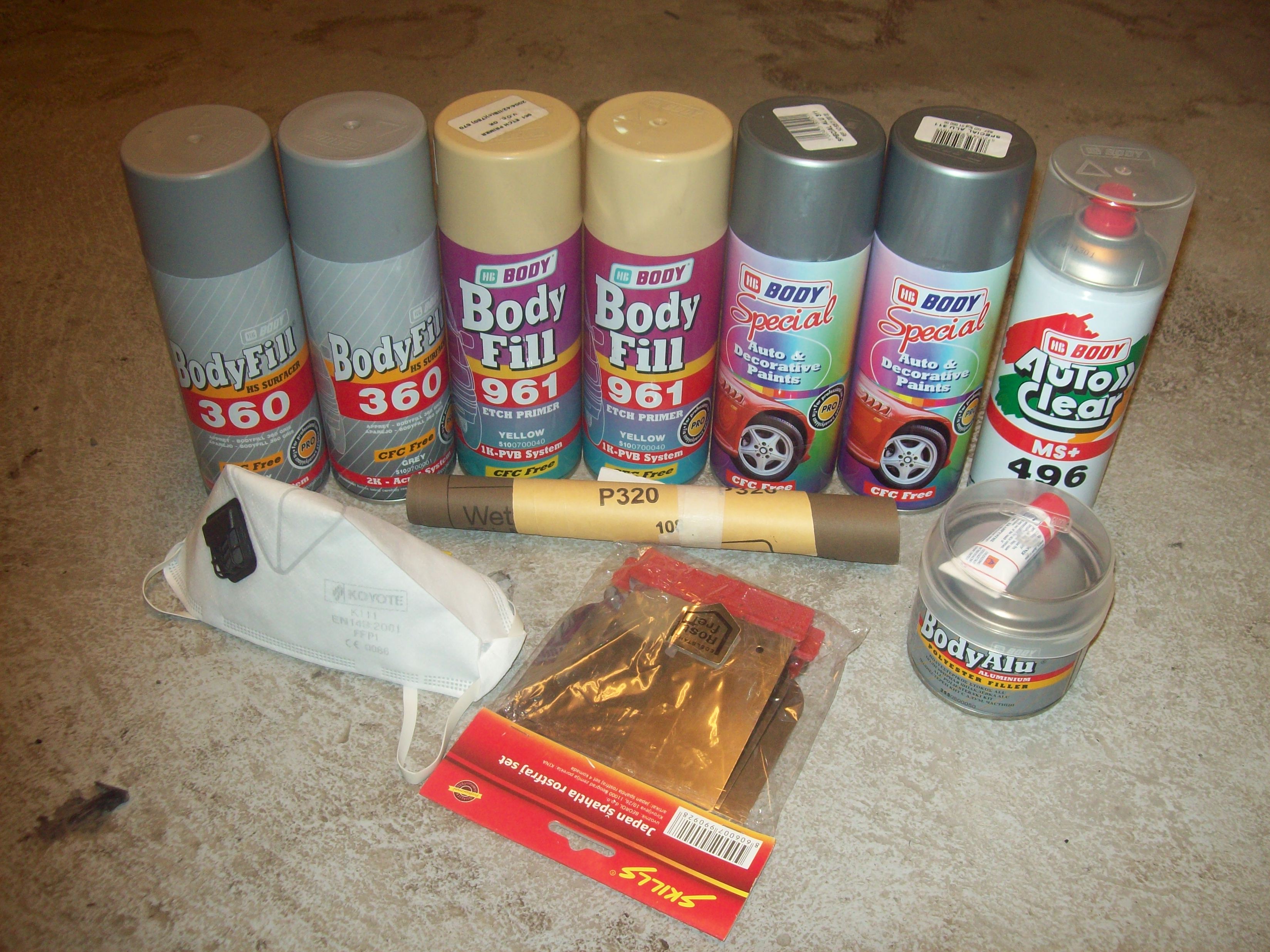

Naucnik 0 Napisano Februar 23, 2010 U prolazu, 82 postova Prijavi odgovor kao problematičan felne od kola sam odneo na peskarenje. bice gotove do petka. uzeo sam sledece http://cdn.bjbikers.com/images/imported/pR/rpkbV_1002162t.jpg/ dva alu prajmera dva spric gita siva jedan mali alu git dva spreja metalik siva, boja. jedan lak bezobojni smirgle...i t d. pitanje je da li kad felne donesem sa peskarenja. da osmirglam dobro sve. da bude mat, i lepo ravno. e da li da onda idem prvo alu git, ili prvo alu prajmer pa alu git? i u tom gitu sam dobio neku malu tubicu sta je to, i za cega je. i da li da sve prospem unutra, pa da zamesam, ili kako vec... i koliko da ga nanosim na neke ogrebotine vece, i kako. koliko treba da bude razmaka vremenskog izmedju, alu prajmera, gita, spric gita, boje, laka? po koliko vremena za sta izmedju svakog...? Citat Podeli ovaj odgovor sa prijateljima Link to post Share on other sites More sharing options...

wice 85 Napisano Februar 23, 2010 Drug član, 1838 postova Lokacija: obrenovac Motocikl: cbr 600f Prijavi odgovor kao problematičan ako su lepo ispeskarene,samo ih lepo ocisti ,obrisi nitro i nabaci alu prajmer i onda kada se osusi,malo prevodenjaj i nabaci spric git,kada se osusi nabaci bojum,mada je moglo i bez ali prejmera,to u tubici koristisa za git i dodajes malo na malo gita lepo samesas i naneses ako ima nekih vecih ostecenja,to je katalizator koji ubrzava stezanje gita Citat Podeli ovaj odgovor sa prijateljima Link to post Share on other sites More sharing options...
Naucnik 0 Napisano Februar 24, 2010 U prolazu, 82 postova Prijavi odgovor kao problematičan ok. koliko vremena treba da se susi taj alu git? i da li da ga nanosim posle alu prajmera il na spric git ? Citat Podeli ovaj odgovor sa prijateljima Link to post Share on other sites More sharing options...
arnyman 1729 Napisano Februar 24, 2010 Drug član, 2753 postova Lokacija: MNE-SRB-BIH-CRO (trenutno Herceg Novi)) Motocikl: GPZ 500 Street Twin Prijavi odgovor kao problematičan ok. koliko vremena treba da se susi taj alu git? i da li da ga nanosim posle alu prajmera il na spric git ? alu git ti služi samo da popuniš veće rupe, normalno nanosi se pre prajmera i spric gita, za sušenje mu treba (zavisi koliko staviš katalizatora) 15-30min. Katalizatora uvjek stavljaj samo malo jer bolje da malo duže čekaš nego da ti se stegne na špatli, znači na recimo supenu kašiku gita iscedi iz tube liniju od 5-10mm. Sad nisam siguran al mislim da bi špric git trebao da naneseš sledeći, da popuni sitne ogrebotine, ošmirglaš ga vodenom šmirglom 1500-2000, pa alu prajmer pa onda boja. Pošto je to u spreju mislim da ti je dovoljno sat vremena između slojeva Citat Podeli ovaj odgovor sa prijateljima Link to post Share on other sites More sharing options...
Naucnik 0 Napisano Februar 24, 2010 U prolazu, 82 postova Prijavi odgovor kao problematičan sad si lupio ti. pa alu prajmer je pogloga koja ide na cist aluminijum. a ja felne kad ispeskarim, one ce biti cist metal. onda valjda bi trebao prvo da sve predjem alu prajmerom. pa onda da idem alu gitom za doboke ogrebotine. jer alu prajmer je vezivo izmedju felne i svega ostalog, zar ne? ja mislim da ovako treba, nisam siguran. alu prajmer, alu git, spric git, boja, lak. Citat Podeli ovaj odgovor sa prijateljima Link to post Share on other sites More sharing options...
wice 85 Napisano Februar 24, 2010 Drug član, 1838 postova Lokacija: obrenovac Motocikl: cbr 600f Prijavi odgovor kao problematičan bas tako,vidis da znas.ali alu git koristis samo ako ima velikih riseva ili ogrebotina,ako nema ne treba Citat Podeli ovaj odgovor sa prijateljima Link to post Share on other sites More sharing options...

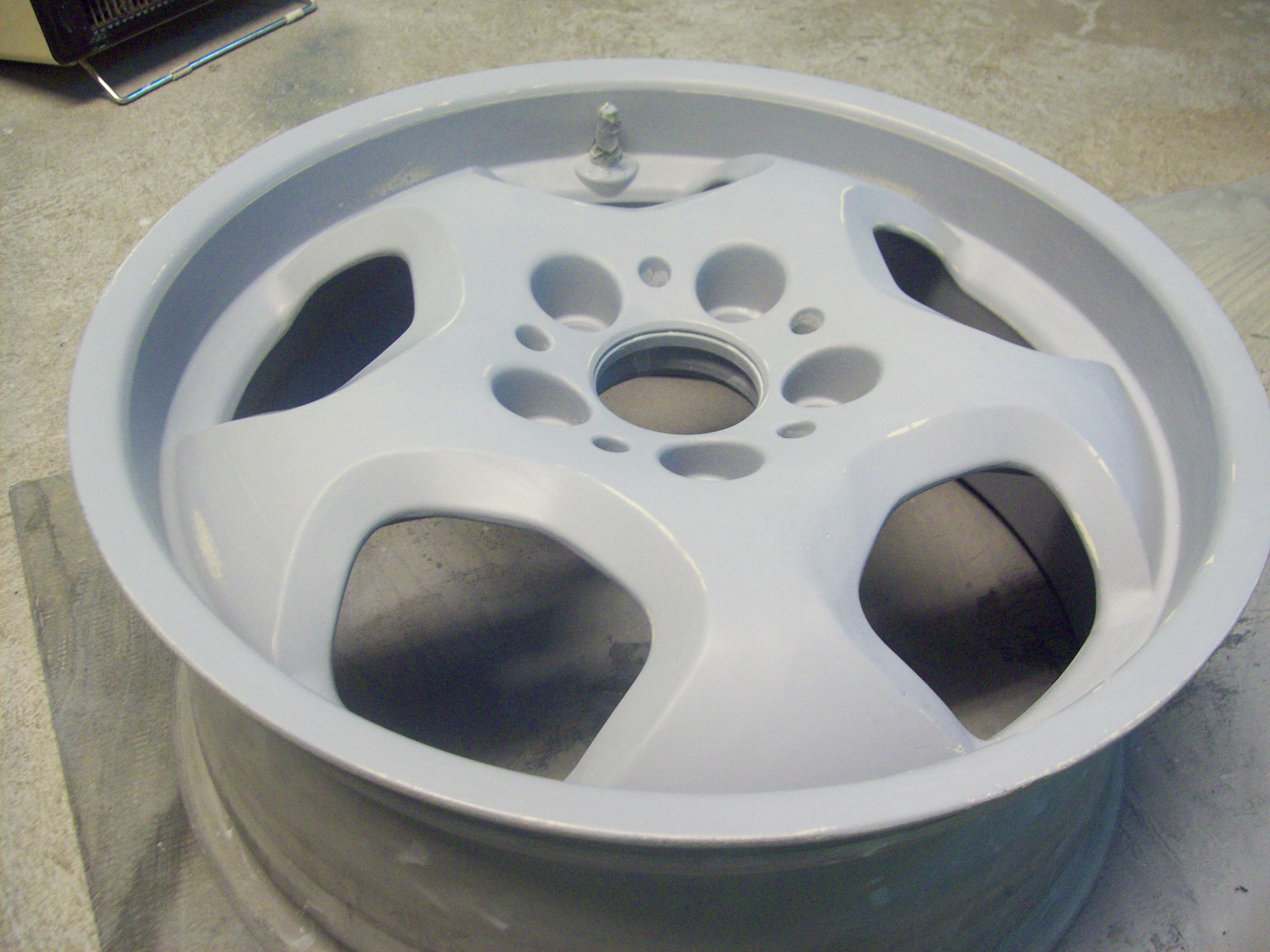

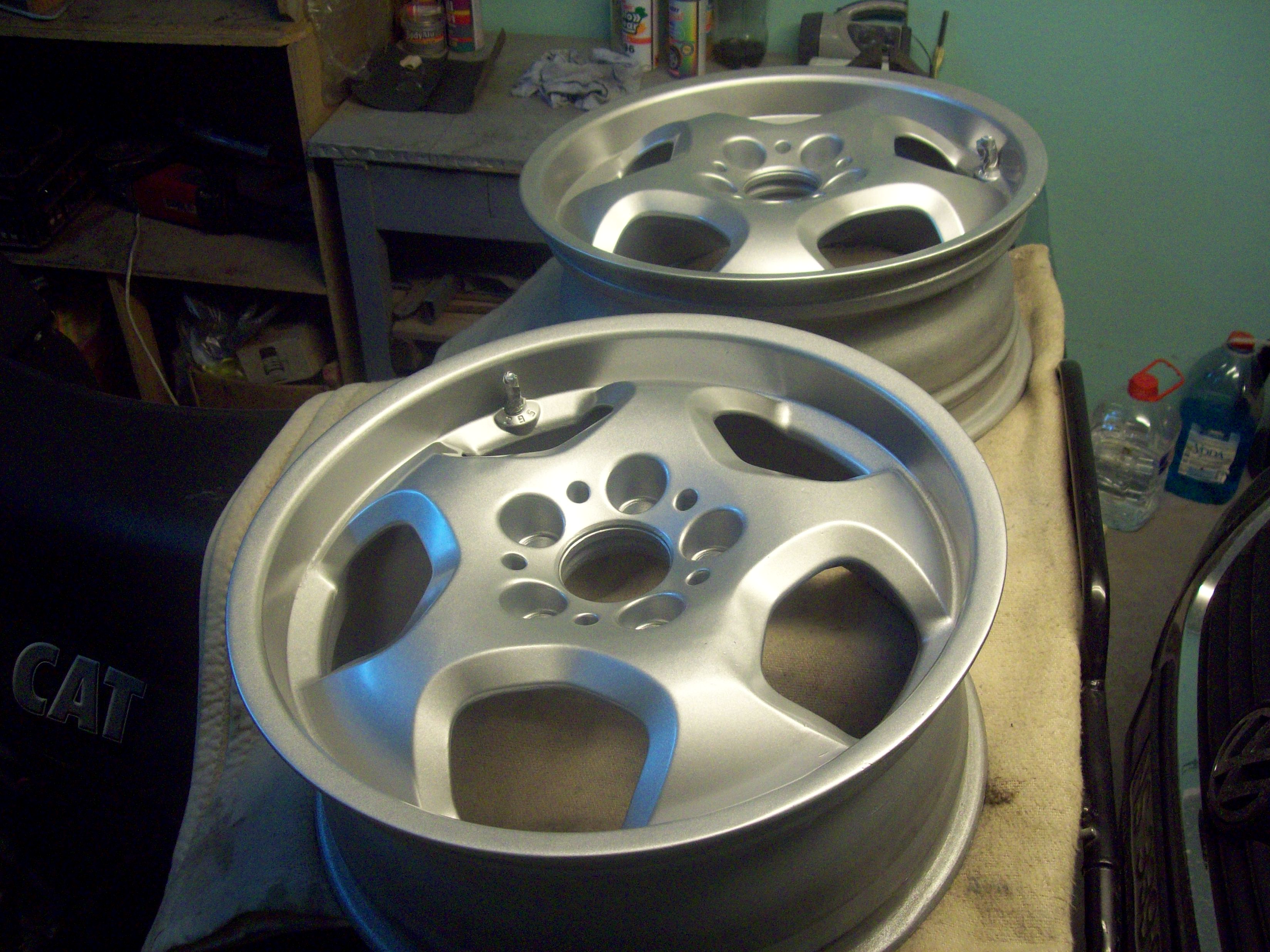

Naucnik 0 Napisano Mart 3, 2010 U prolazu, 82 postova Prijavi odgovor kao problematičan spricgitovane, i ismirglane obojene u prvi sloj. jos dva ce ici, pa dva tri sloja laka i to je to. Citat Podeli ovaj odgovor sa prijateljima Link to post Share on other sites More sharing options...

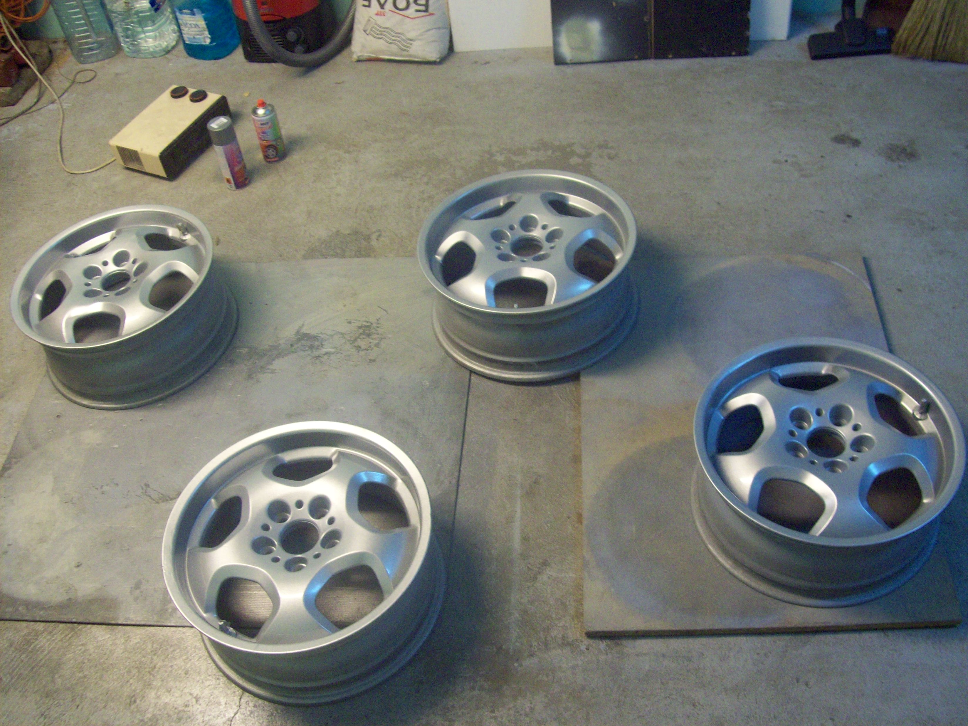

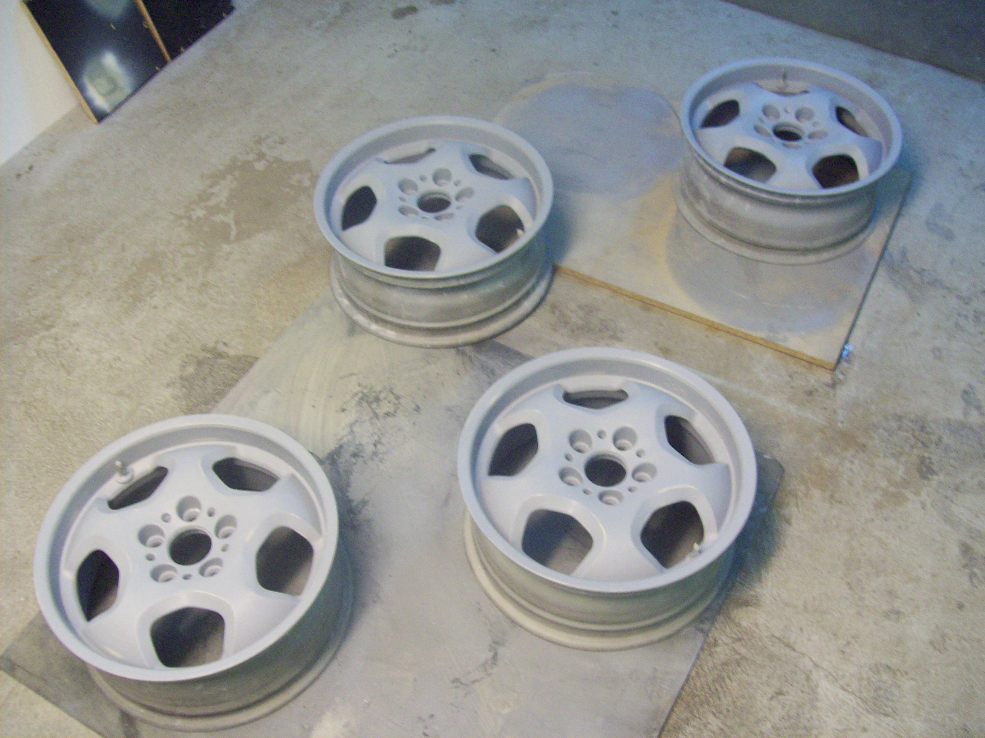

Naucnik 0 Napisano Mart 3, 2010 U prolazu, 82 postova Prijavi odgovor kao problematičan A OVO JE BILO PRE OVOGA GORE... evo malo slika radova oko felni. danas ide zadnji sloj boje, pa lakiranje. sutra ce biti na kolima. ispeskarene osmirglane alu prajmer Citat Podeli ovaj odgovor sa prijateljima Link to post Share on other sites More sharing options...
