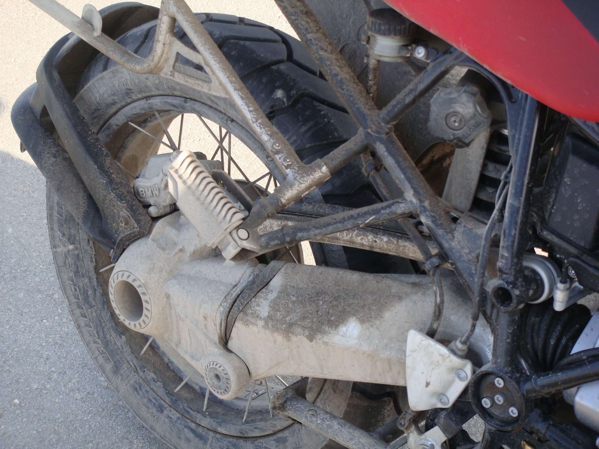

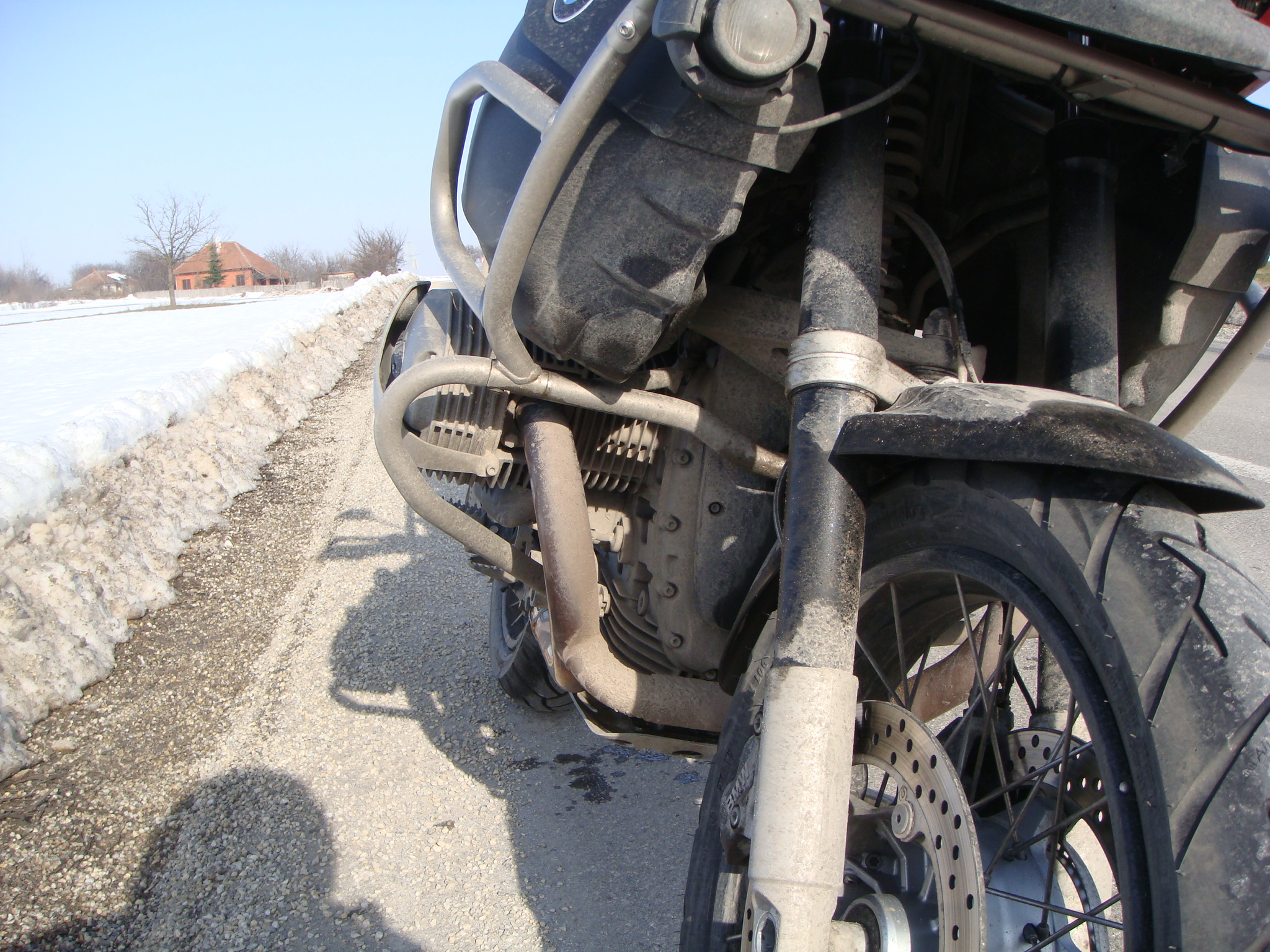

bucko 103 Napisano Novembar 12, 2009 Svrati ponekad, 282 postova Lokacija: Beograd Motocikl: BMW GS ADV , Yamaha T MAX Prijavi odgovor kao problematičan Što više naslaga soli i blata bolje je zaštićen ;D Citat Podeli ovaj odgovor sa prijateljima Link to post Share on other sites More sharing options...
