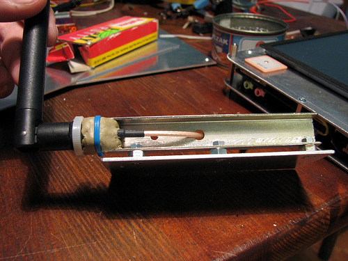

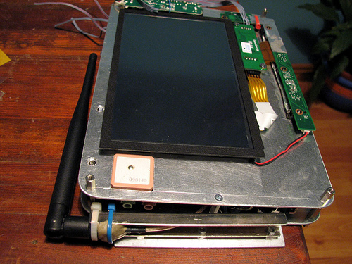

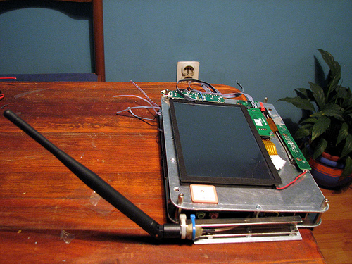

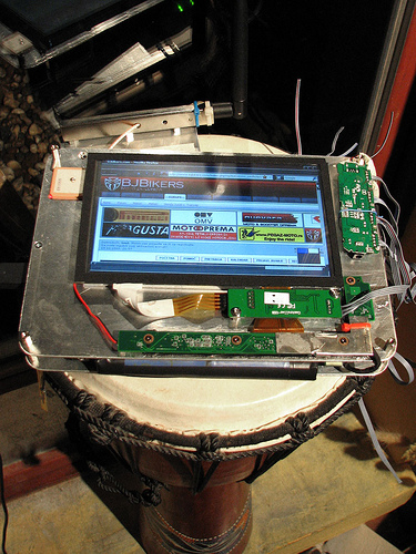

fibra 346 Napisano Octobar 19, 2009 Drug član, 1826 postova Lokacija: DE Prijavi odgovor kao problematičan Danas sam se pozabavio WiFi-jem i hladjenem. Napravio sam nosac za antenu i konverziju sa RPSMA konektora na UFL konektor kakav se nalazi na WiFi kartici. Posto vise nemam kuci wifi ruter morao sam komp da postavim na djembe i testiram na vratima terase kako bih dohvatio komsijsku mrezu. Ne znam koje je realno poboljsanje u prijemu jer nisam radio testove pre ugradnje ali je dosta dobro ralilo sa onim govancetom od antenice. Ova eksterna antena je od 5dB Ovo je nosac antene. Napravljen je od nekog U profila iz laserskog stampaca. Kod mene se nista ne baca. Antena je zalepljena epoksi gitom. Vezice su samo privremeno. Ovako izgleda antena kad je sklopljena a ovako na prvom zubu. Kad bude montirano na motor taman ce biti u uspravnom polozaju. Dovoljno za danas. Laku noc. Citat Podeli ovaj odgovor sa prijateljima Link to post Share on other sites More sharing options...

Floyd**** 15 Napisano Octobar 20, 2009 Drug član, 1702 postova Lokacija: Novi Sad Prijavi odgovor kao problematičan Mislim da bi ti mnogo manje mesta u samom racunaru zauzimala antena,ako bi bila ona sto se zavrce,u komp stavis konektor,i onda stavljas pendrek po potrebi? Citat Podeli ovaj odgovor sa prijateljima Link to post Share on other sites More sharing options...

fibra 346 Napisano Octobar 20, 2009 Drug član, 1826 postova Lokacija: DE Prijavi odgovor kao problematičan Mislim da bi ti mnogo manje mesta u samom racunaru zauzimala antena,ako bi bila ona sto se zavrce,u komp stavis konektor,i onda stavljas pendrek po potrebi? E, pa ovo i jeste ta pendrek antena i taj konektor samo sto sam predvideo da bude stalno montirano. Antena je tako montirana da ce mi samo zauzeti malo mesta na vrhu racunara. Sa strana je svejedno planirano zaobljenje pa tu nisam nista izgubio. Mozda antenu nisam trebao ni da menjam jer je ona integrisana jako dobro radila u kuci, ali su mi vece sanse da ukacim neki signal napolju sa ovom od 5dB. Prvo sam hteo da stavim antenu od 9dB negde na kofer pa da se spaja kao sto predlazes, ali je to ipak smor jer skidam i kofer i komp. Dosta teskih odluka treba doneti radeci na ovom projektu ali sam odlucio da ovaj put prevagne funkcionalnost i izdrzljivost a ne esetika. Za ovaj projekat me stvarno me ne brinu mnogo dimenzije iako se uvek trudim da napakujem sto vise toga u sto manji prostor. Evo jednog takvog gde nije ostalo mesta ni za iglu... Citat Podeli ovaj odgovor sa prijateljima Link to post Share on other sites More sharing options...
Floyd**** 15 Napisano Octobar 20, 2009 Drug član, 1702 postova Lokacija: Novi Sad Prijavi odgovor kao problematičan Aha,samo mi nije logicno sto sa tim metalnim profilom povecavas sirinu celog uredjaja(zar ne moze negde drugo da stane),ili je to tu samo privremeno? Citat Podeli ovaj odgovor sa prijateljima Link to post Share on other sites More sharing options...

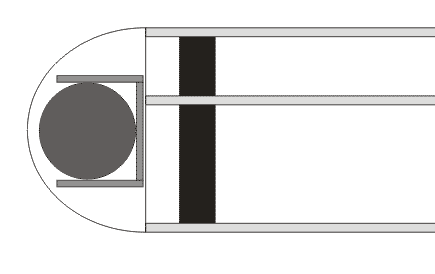

fibra 346 Napisano Octobar 20, 2009 Drug član, 1826 postova Lokacija: DE Prijavi odgovor kao problematičan Nece biti bas tako kako je na predhodnoj slici. Malo ce da se trimuje taj noseci lim. Evo ti skica leve strane . Ove sendvic ploce koje nose celu skalameriju su metalne pa nisu pogodne za ugradnju radio uredjaja. Njih sam predvideo da budu montirani u bocne stranice tj. desnu stranicu koja je od fiberglasa. Leva je rezervisana za antenu. Na slici vidis da nista nisam izgubio montazom antene na tom mestu jer je sve jedno predvidjeno da bude tu gde jeste. Citat Podeli ovaj odgovor sa prijateljima Link to post Share on other sites More sharing options...
Floyd**** 15 Napisano Octobar 20, 2009 Drug član, 1702 postova Lokacija: Novi Sad Prijavi odgovor kao problematičan Jasno,nisam odma razumeo da to ide zaobljeno Citat Podeli ovaj odgovor sa prijateljima Link to post Share on other sites More sharing options...
