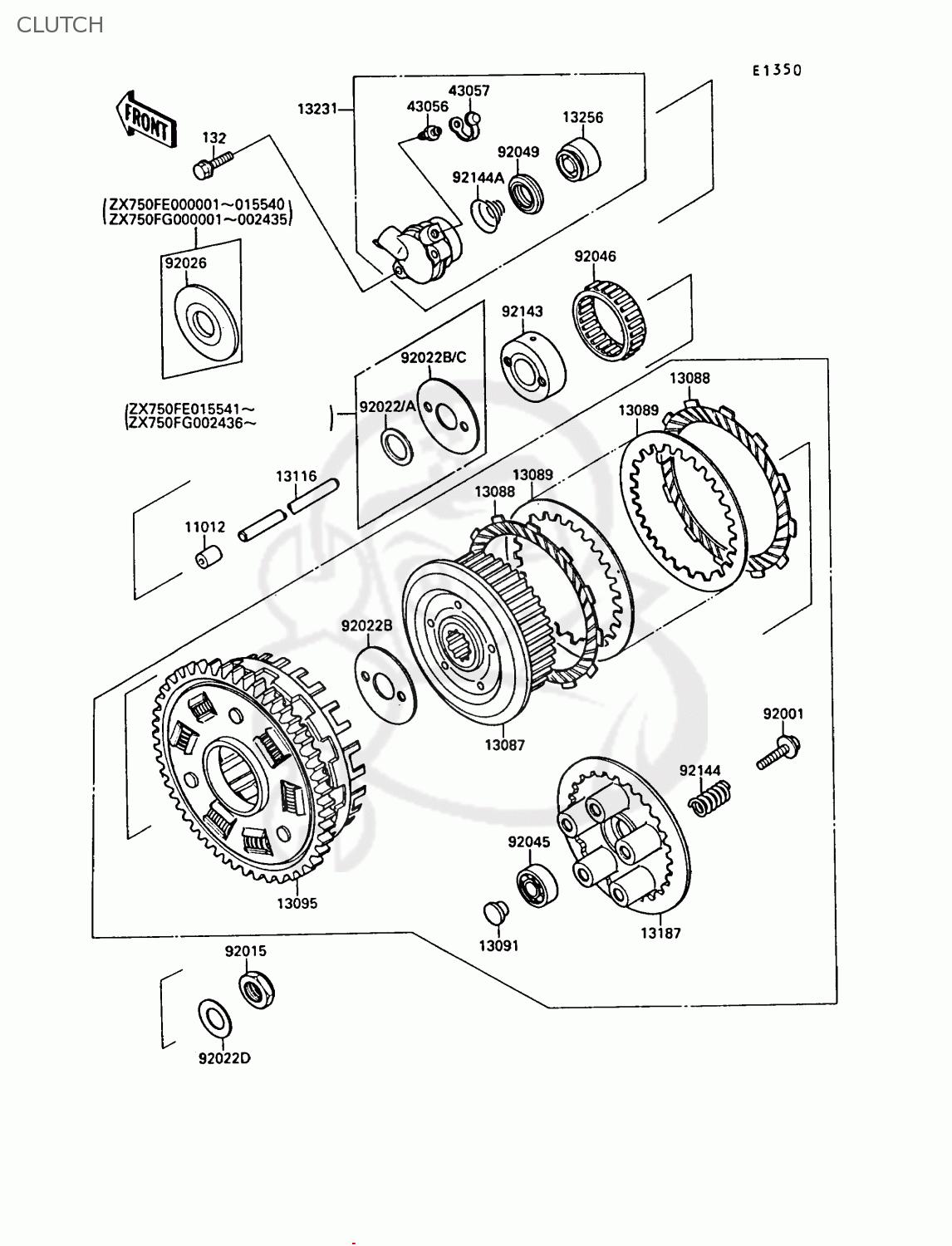

No, problem je sledeci: na slave-cilindru od kvachila (koje je jelte hidraulichno) pri pritiskanju ruchice kvachila malko pishka ulje oko klipa (slave), a shto je dovoljno da mi oslabi pritisak toliko da mi kvachilo ne odvoji u potpunosti. I to me jako nervira. >:( Skinuo sam ceo slave-cilindar, rastavio klip, oprugu i gumicu i shvatio da je za sve kriva gumica.
E sad, ima je na sajtu http://wwww.wemoto.com/bikes/Kawasaki/GPX_750_R_ZX_750_F1-F3/87-89/picture/Slave_Cylinder_Seal_Kit/ medjutim ja na zhalost nemam 2-3 nedelje da chekam gumicu jer se selim za nedelju dana a motor MORAM da sredim do tad! Ljudi POMAGAJTE! Ako neko ima ovu gumicu ili ima bilo kakvu kombinaciju kako je nabaviti molim vas pishite, stvarno mi je HITNO!
Hvala svima unapred! Evo i slichke glavnog krivca:

imalo je negde u bolecu rade gumice po uzorku.pogledaj mozda pase i od nekog auta....subotom na bubanj potoku ima SIGURNOST mislim da su iz zrenjanina imaju gomile raznovrsnih gumica za hidrauliku
