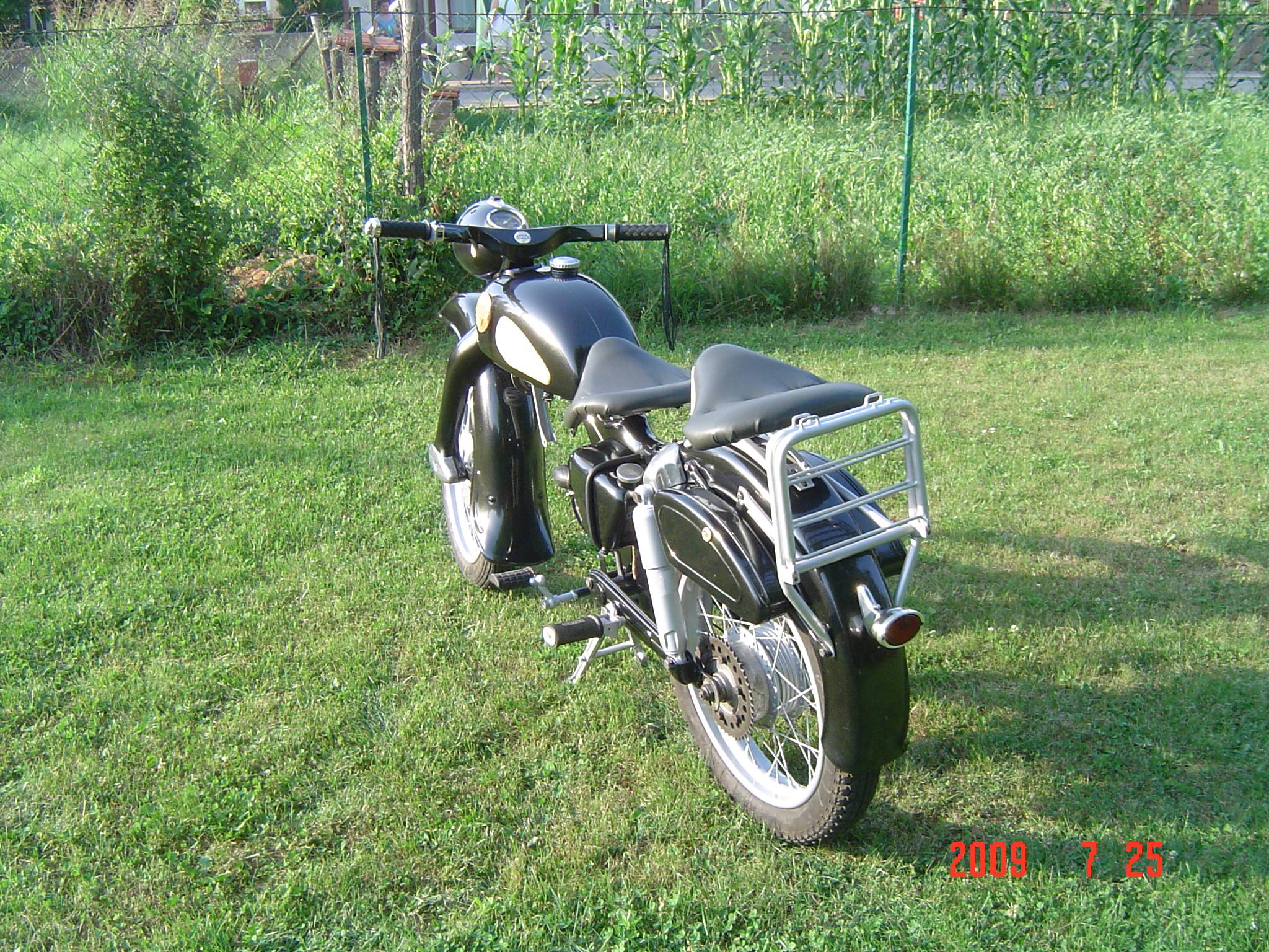

icaas 0 Napisano Jul 26, 2009 U prolazu, 3 postova Lokacija: nis niska banja br.6 Prijavi odgovor kao problematičan Pomagajte ljudi trebaju mi karike za doticnog dekicu Citat Podeli ovaj odgovor sa prijateljima Link to post Share on other sites More sharing options...
dfast 447 Napisano Jul 26, 2009 Zainteresovan, 493 postova Lokacija: NL / Bgd Motocikl: Honda Vision Prijavi odgovor kao problematičan Odlicno si ga sredio, svaka cast, lepe slikice. Da skratim, nemoj da dajes ne znam kakve pare na originalne karike, u potpunosti odgovaraju karike od fice tj zastave 750. Ako ti je cilindar u dobrom stanju, sto uglavnom jeste jer su im cilindri perfektni samo stavis standard od fice i teraj. Pozdrav. Citat Podeli ovaj odgovor sa prijateljima Link to post Share on other sites More sharing options...
