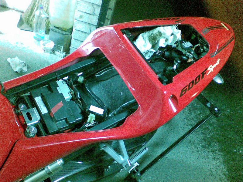

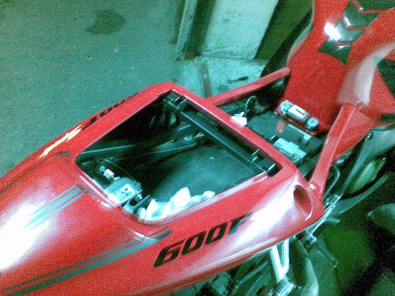

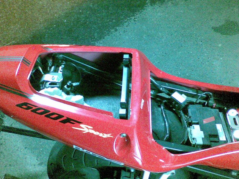

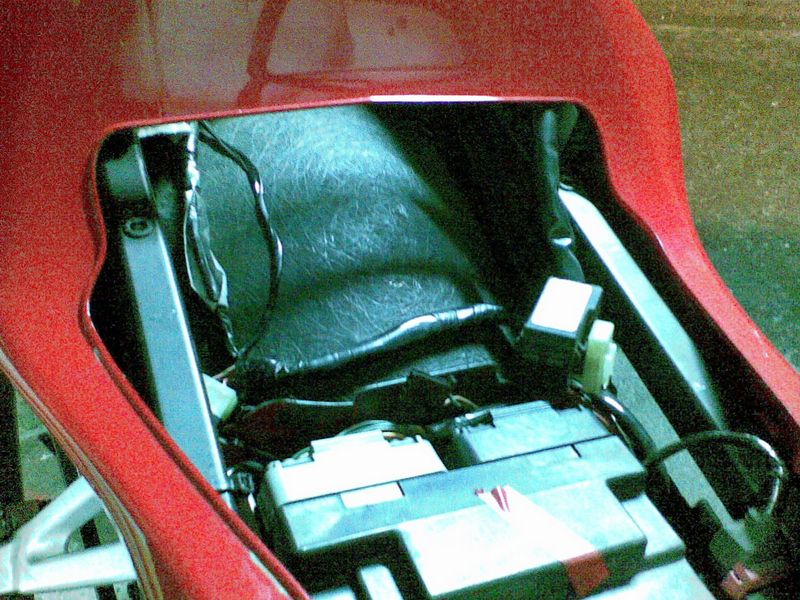

p0peye 292 Napisano Maj 15, 2009 Zainteresovan, 582 postova Lokacija: Bg Motocikl: '03 Kawasaki KLE 500 Prijavi odgovor kao problematičan Prerada repa - ojačavanje unutrašnjosti - pravljenje fijoke za odlaganje lanca - ispod sedišta. (zakleo bih se da sam započeo ovakvu temu, ali ne mogu nigde da je nađem, pa je moguće da sam čekao da ubacim i slike. Bilo kako bilo - evo je) Dakle, dragi forumaši, evo pitanja, a svaki dobronamerni savet je dobrodošao... Naručio sam neku anakondu od lanca (Almax Immobiliser Series III 2m long) - karika je od prilike 135 x 55 x 16 mm. Baja me iz UK ubeđuje da nema šanse da ga spakujem pod sedište, ali sam ja zaboravio da mu kažem da je rep prerađen, tj da ima mnogo više mesta ispod repa... Sad - ipak ne mogu da zamislim da li će to biti dovoljno... ??? Malo matematike: 2.00m / 0.135 = 15tak karika, pa kada probam da zamislim 15 takvih koamda - možda bi i moglo da čučne ispod sedišta... Ako ne - idem na plan B: Akumulator premeštam iznad prdnjeg blatobrana - ispod fara ;D ;D ;D Dakle, ako pođemo od pretpostavke da je izvodljivo fizički ga spakovati pod sedište - nailazimo na sledeći problem: Težina. sumnjam da je fiberglas od koga mi je donji deo repa napravljen dorastao toj težini - a dodatni problem je što se taj fiber drži za donji deo zadnjeg rama - sa 4 plastične žabice! Sad - ne smem ni da pomislim šta bi se desilo kada bi popustio i 10kg lanca palo na zadnji točak i pogonski lanac, pri, recimo brzni od 100+ km na sat... Sumnjam da bi imao sreće kao u mladosti (koga interesuje šta se desilo, neka gugla forum sa ključnim rečima "Uči na tuđim greškama, nemoj na svojim..." posted by me) - nisam baš tolka dileja da se 2x hvalim kako sam bio tupav u mladosti) (nadam se da je tupavost prolazna... ;D) Dakle: Čime ojačati "prtljažnik" ispod sedišta, da mogu da držim lanac + katanac težak preko 10kg u toku vožnje? ??? Evo vam i par slikica tek da steknete utisak šta bih da uradim... Imam par ideja: - takođe od fiberglasa da se napravi "obloga" koja bi se oslanjala sa gornje strane na gornju konstrukciju repnog rama - limena kutija koja bi se slično oslanjala kao prethodni kandidat... Još bih mogao i da napravim "uši" koje će kao obrnuti U profil da se zakače na ram... Eto mojih "pametnih" ideja, a sada bih voleo da čujem i druga mišljenja... Hvala unapred Citat Podeli ovaj odgovor sa prijateljima Link to post Share on other sites More sharing options...
arnyman 1729 Napisano Maj 15, 2009 Drug član, 2753 postova Lokacija: MNE-SRB-BIH-CRO (trenutno Herceg Novi)) Motocikl: GPZ 500 Street Twin Prijavi odgovor kao problematičan Sacekaj da ti stigne lanac, pa vidi koliko ti prostora fali, mozes neke limene trake da provuces ispod i zasarafis/nitujes odozgo za ram. Ako ti bude trebalo vise prostora, u sta sumnjam, napravi kuciste od lima koje se sarafi direktno za rep i novi podrep od fiberglasa. Jesi ovaj narucio? Citat Podeli ovaj odgovor sa prijateljima Link to post Share on other sites More sharing options...

p0peye 292 Napisano Maj 19, 2009 Zainteresovan, 582 postova Lokacija: Bg Motocikl: '03 Kawasaki KLE 500 Prijavi odgovor kao problematičan Sacekaj da ti stigne lanac, pa vidi koliko ti prostora fali, mozes neke limene trake da provuces ispod i zasarafis/nitujes odozgo za ram. Ako ti bude trebalo vise prostora, u sta sumnjam, napravi kuciste od lima koje se sarafi direktno za rep i novi podrep od fiberglasa. Jesi ovaj narucio? Hm, ideja kao ideja nije loša... S tim što bih ja trake stavio sa gornje strane - iznad fibera, i kada malo bolje razmislim - dodao i parče lima po dnu, preko tih traka... moglo bi da bude dovoljno... Da. Taj sam naručio. Seriju 3. Koliko si platio i odakle narucio ako nije tajna?, jeste skup ali vredi i radi za sve pare.... Nego, bolje sacekaj da ti stigne pa onda lepo experimentisi... Izašao me je oko 200E jer sam naručio na Englesku adresu. Ovako bi samo za poštarinu dao oko 75 funti... Imaš na njihovom zvaničnom sajtu mail adrese i tako počinješ komunikaciju. Naoružaj se živcima, trebaće ti, jer nisu baš ekspeditivni... Meni je u London stiglo posle više od mesec dana od prvog maila, mada sam ja bio spreman istog dana da platim... Obican Abus je dovoljan za zastitu.Nije bitan brend lanca...bitno je samo da je debeo i od kaljenog chelika. "Grešiš ovaj grešiš silno sine" (nadam se da ću bolje proći od Sofronija) - Ako sam ja dobro razumeo - Almax je (jedini) četvorostruko kaljeni lanac. I bitan je i kvalitet obrade. Nije ista čvrstoća "A" i "B" lanaca kaljenih u različitim fabrikama (ne mislim konkretno na Almax, već na 2 proizvođača uopšte) Ovo na Youtube je cista reklama.Porede 19mm Almax sa 11mm Abusom i ostale svinjarije. Druže, oni su uporedili i 16mm Seriju 3. A nisu oni krivi što konkurencija nije napravila deblje lance... A onda na Abusu koriste 42 incha duhacke sechice , MEDJUTIM na Alamxu nisu koristili proporcionalni alat a to su sechice od 48 incha. I tako dalje i tako dalje...... Ne znam štad a ti kažem. Ti onda koristi Abus. Ja neću. Granit extreme plus 59 sam već rešio da naručim preko eBaya, izašao bi me takođe oko 200E, ali sva sreća pa sam postovao na nekom nemačkom forumu da opipam teren, kao "čuo sam da je Abus najbolji" i odmah zatim mi je baja odgovorio: http://forum.cbrforum.de/viewtopic.php?p=4646115#4646115 a evo još malo iz svetskih izvora: http://www.bikechatforums.com/viewtopic.php?p=2142298#2142298 Negde sam po svetskim forumima čitao da su na jakim sajmovima ili bajk "šouovima" javno ponovili demonstraciju... Vidite i link http://www.therevcounter.com/motorbike-chat/12577-trading-standards-final-conclusion-sold-secure-28-05-08-a.html gde baja pokušava da preisita podrobnost "Sold Secure" standarda, koji i šakom i kapom deli sertifikat i onima koji traže i koji ne... I ako im je verovati, i na zapadu para vrti... Činjenica je da niko još nije jasno i glasno izjavio da je uspeo da Almax iseče običnim sečicama. A izgleda ni hidrauličnim. Naravno, moguće je brusilicom i brenerom, ali i za to je potrebno par minuta. Zato nikada ne parkiram motor u mraku, već na osvetljenom, otvorenom, prometnom mestu. + 2way alarm. +... Ja sam doooooooosta vremena proveo po stranim forumima (negde postovao, negde ne) ali opet: niko nije postovao - t.j. - nisam uspeo da naiđem na post da je nekom maknut bajk koji je bio na osvetljenom mestu parkiran i vezan almaxom. Mene je to usmerilo ka Almaxu i odlučio sam se za njega. Ne tvrdim da je najbolji, ni da je svemoguć. Činjenica je da je debeo i jak, i da bi karika od oko 135x56x16 trebala da odradi svoj posao. Znam, znam - "ako se profi namerači..." - tako je. Ali - zašto onda zaključavamo kuće, kola i motore? Kao stepen sigurnosti protiv one većine koja nije krem profesionalaca (a ti najbolji će verovatno krasti mečke i druga koal koja vrede 50000+ E, i najnovije motore koji vrede 10000+ E, a ne moju "bedu" koja pitanjeje da li vredi 4000E i koja ima brdo ogrebotinica i drugih sitnih oznaka tako da bih ga prepoznao pa sve da pola motora zamene...) Ljudi - ja sam se odlučio i daj Bože da bude dovoljno... p.s. - na sajmu je baja opušteno tražio 300+ E za Almax G E + 59 - ako sam ga dobro razumeo... :o P.p.s - Švaba je negde na forumu napisao da takođe treba da mu stigne Almax i da će od 1 da pravi 2. Seći će ga pa eto malog testa... (da on nije rekao da će to uraditi, ja bih isekao poslednju kariku da vidim da li je moguće i čime...) i naravno - snimao bih. pa Ne daj bože da se ispostavi da je truba, zatvorio bih im radnju (ili bih bar pokušao: postavio bih snima na yutube) - sve pod sloganom "oni su našli sa Srbima da se kače..." pa da vidim ko će još da im pazari "dobro reklamiran lanac" ;D p.p.p.s. - ja sam takođe od onih koji dobro odmere reklamu i razmisle da li je realna. Ali niko nije ni pokušao da ospori one snimke, a na zapadu jedva čekaju klevete pa da do kraja života žive na leđima nesmotrenih... ;D p.p.p.p.p.p.p.p.p.p.p.s - odo' da spavam Citat Podeli ovaj odgovor sa prijateljima Link to post Share on other sites More sharing options...

Electrokid 1 Napisano Maj 20, 2009 Svrati ponekad, 385 postova Lokacija: Beograd Prijavi odgovor kao problematičan Auuu,al ste skrenuli sa teme,svako kupuje st amu je volja.Neko babe a neko zabe,koliko se secam pitanje je bilo kako da napravis box za lanac,a ne koji proizvodjac sigurnosne opreme je bolji.Predpostavljam da ti je kostur repa aluminijumski,samim tim mozes napraviti rep u vidu kutije gde mozes drzati lanac.Vidi kako izgleda box kod cbr900rr,pa ces videti nasta sam mislio.... ;D ;D Citat Podeli ovaj odgovor sa prijateljima Link to post Share on other sites More sharing options...
p0peye 292 Napisano Maj 21, 2009 Zainteresovan, 582 postova Lokacija: Bg Motocikl: '03 Kawasaki KLE 500 Prijavi odgovor kao problematičan Uf, uvek me mangupi pređu pa strčim sa teme... Ja sam u principu protiv offovanja, ali kada ti neko pišući n atemu ubaci i neki podatak o kome ti imaš drugačije mišljenje, ne mogu da se nateram da otvorim novu temu, a trebalo bi... Hvala na savetu (i vraćanju broda na pravi kurs ) - moraću da bacim pogled na 900 RRa... p.s. - nešto mi ne deluje kao aluminijum konstrukcija repa... - gledano sa strane - 2 pravougaona profila od kojih se donji na polovini "ukraja" u gornji - od prilike... - verujem da je čelični... ??? Citat Podeli ovaj odgovor sa prijateljima Link to post Share on other sites More sharing options...
El Muerte 355 Napisano Maj 21, 2009 Svrati ponekad, 474 postova Lokacija: Novi Sad Motocikl: XV 250 Prijavi odgovor kao problematičan Predlazem da postavis tj. da oblozis iznutra nekim sundjerom (bez obzira sto je lanac u platnu) da ti bas lokot ne bi izgredao ram iznutra ili nesto slicno. Citat Podeli ovaj odgovor sa prijateljima Link to post Share on other sites More sharing options...

GhostMile 4621 Napisano Maj 27, 2009 Lord Sidious Tamni, 4841 postova Prijavi odgovor kao problematičan Pa moram da znam koliko je tezak lanac, da bi mogao precizno da ti odgovorim kako da preradiš rep - ojačaš unutrašnjost - i napraviš fioku za odlaganje lanca, jel... ;D Dakle, 10 kg. Jel to sa ili bez katanca? ;D <onTopic> - Uzmes karton (tanki - od kutije od cipela) i od njega napravis tacnu / kutiju koju ces oblikovati ovako nekako '''''|__________|''''' - ovo sto viri (''''') treba da ti ide preko profila od repa. - na tome izbusis 4 rupe (kod svakog coska recimo) i kroz iste sa shelnama stegnes za profile od rama (izmedju stavis malo unutrasnje gume) - Uzmes aluminijumski lim od nekih 1.5 do 2 mm debljine i napravis sve to od istog (za spajanje dijelova od lima koristi nitne) - kupish shelne - utovarish </onTopic> Ipak je to previse tezak lanac i nepraktican za dnevnu upotrebu. Mozda da ga drzish kod kuce i koristis nocu, ali za nosati okolo je smor. Toplo ti preporucujem one moje stangice gore, lagane (kilo-dva), kompaktne i prakticne. Citat Podeli ovaj odgovor sa prijateljima Link to post Share on other sites More sharing options...

p0peye 292 Napisano Jul 22, 2009 Zainteresovan, 582 postova Lokacija: Bg Motocikl: '03 Kawasaki KLE 500 Prijavi odgovor kao problematičan Ljudi - ne vredi. Stigao lanac, već mesec(ima) ga cucam po gepeku od kola, ali ja nikako da stignem da napravim "podlogu" ispod sedišta... Pa evo poslovnog predloga: Ima li neko umešan ko ima višak vremena i ko bi mogao da napravi? Za pare, naravo. Probao sam, lanac knap staje kada se sklupča u krug, dakle trebao bi neko iole iskusan koji bi mogao da maksimalno iskoristi slobodan prostor... Ne mora lepo da izgleda - niko neće videti sem mene Ipak, ne bih bušio zadnji ram, ako ne mora... Ne deluje mi ni komplikovano, verovatno bih mogao i sam da ga napravim, ali ima jedan mali (a ne premostivi) problem: Ne mogu da stignem. Dakle, ako je neko raspoložen da se za*ebava sa limom i da savija, neka se javi (može i na PP) - pa da pravimo posao... Naravno, došao bih motorom kod "šnajdera" da mu uzme meru, pa i na probu i na generalnu probu ako treba... Citat Podeli ovaj odgovor sa prijateljima Link to post Share on other sites More sharing options...

p0peye 292 Napisano Jul 21, 2010 Zainteresovan, 582 postova Lokacija: Bg Motocikl: '03 Kawasaki KLE 500 Prijavi odgovor kao problematičan Treći put... plastični pod-rep počeo da puca od težine lanca... Citat Podeli ovaj odgovor sa prijateljima Link to post Share on other sites More sharing options...
