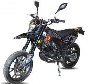

KRIK 0 Napisano Januar 23, 2015 U prolazu, 12 postova Prijavi odgovor kao problematičan Pozdrav, koja je razlika izmedju Sprint Apollo RX250 i Orion Apollo RX250??? Koliko sam ja razumeo orion je malo kvalitetniji, tj. nema fabricke mane koje je apollo imao (desni hladnjak, zadnji amortizer), oklop je moderniji i imaju isto srce, tj loncin agregat od 250ccm... Zaboravio si jos jednu manu, topljenje zadnjeg migavca od strane auspuha al koliko sam cuo i to su sredili tako sto su valjda spusiti malo auspuh Citat Podeli ovaj odgovor sa prijateljima Link to post Share on other sites More sharing options...
KRIK 0 Napisano Januar 23, 2015 U prolazu, 12 postova Prijavi odgovor kao problematičan Sprint je firma koja uvozi motore za Srbiju od Oriona a Orion je koliko znam fabrika gde se proizvodi Apollo. Evo Apollov sajt: http://www.apollovehicle.com/ Hvala, nego jel ima gde da se kupi u Srbiji kao ovaj na slici http://img3.hyperinzerce.cz/x-cz/inz/5140/5140434-orion-agb-36-250cc-4takt-lc-3.jpg ?? Citat Podeli ovaj odgovor sa prijateljima Link to post Share on other sites More sharing options...
Meteorolog 336 Napisano Januar 23, 2015 Go fuck yourself!, 823 postova Lokacija: Bor/Zlot Motocikl: 4X4 egzotika iz Azije... Prijavi odgovor kao problematičan Pozdrav, koja je razlika izmedju Sprint Apollo RX250 i Orion Apollo RX250??? Koliko sam ja razumeo orion je malo kvalitetniji, tj. nema fabricke mane koje je apollo imao (desni hladnjak, zadnji amortizer), oklop je moderniji i imaju isto srce, tj loncin agregat od 250ccm... Zaboravio si jos jednu manu, topljenje zadnjeg migavca od strane auspuha al koliko sam cuo i to su sredili tako sto su valjda spusiti malo auspuh Da i to Medjutim svi su lepo resili sve mane, sad se samo kotrlja Citat Podeli ovaj odgovor sa prijateljima Link to post Share on other sites More sharing options...
Meteorolog 336 Napisano Januar 23, 2015 Go fuck yourself!, 823 postova Lokacija: Bor/Zlot Motocikl: 4X4 egzotika iz Azije... Prijavi odgovor kao problematičan Meni to lici na naseg sprint apollo-a... Cini mi se da nije orion. Citat Podeli ovaj odgovor sa prijateljima Link to post Share on other sites More sharing options...
KRIK 0 Napisano Januar 23, 2015 (promenjeno) U prolazu, 12 postova Prijavi odgovor kao problematičan Meni to lici na naseg sprint apollo-a... Cini mi se da nije orion. Ti sigurno mislis na ovaj http://www.bikez.com...rx%20xtreme.jpg Al vidi ovo http://motorky.hyper...e/#.VMGjzNKG-Ew ovaj je 2012god. Promenio Januar 23, 2015 član KRIK Citat Podeli ovaj odgovor sa prijateljima Link to post Share on other sites More sharing options...
KRIK 0 Napisano Januar 23, 2015 U prolazu, 12 postova Prijavi odgovor kao problematičan Odakle ovom 17kw i 23ks kad su fabricki 13kw i 18ks??? http://www.mojauto.rs/polovni-motori/1679201_orion_Apollo-RX-250-4T-GIVI-kofer-cena-fiksna_2012_god# Citat Podeli ovaj odgovor sa prijateljima Link to post Share on other sites More sharing options...
Meteorolog 336 Napisano Januar 23, 2015 Go fuck yourself!, 823 postova Lokacija: Bor/Zlot Motocikl: 4X4 egzotika iz Azije... Prijavi odgovor kao problematičan Meni to lici na naseg sprint apollo-a... Cini mi se da nije orion. Ti sigurno mislis na ovaj http://www.bikez.com...rx%20xtreme.jpg Al vidi ovo http://motorky.hyper...e/#.VMGjzNKG-Ew ovaj je 2012god. Motor na prvom linku je kao nas, sa tim sto ima alu felne i nema stitnik na auspuhu, mozda mladja generacija? Motor na drugom linku je identican nasem apollo-u, zar orionov model nema drugaciji far? Citat Podeli ovaj odgovor sa prijateljima Link to post Share on other sites More sharing options...
Meteorolog 336 Napisano Januar 23, 2015 Go fuck yourself!, 823 postova Lokacija: Bor/Zlot Motocikl: 4X4 egzotika iz Azije... Prijavi odgovor kao problematičan Ovo je valjda orion apollo Citat Podeli ovaj odgovor sa prijateljima Link to post Share on other sites More sharing options...
Meteorolog 336 Napisano Januar 23, 2015 Go fuck yourself!, 823 postova Lokacija: Bor/Zlot Motocikl: 4X4 egzotika iz Azije... Prijavi odgovor kao problematičan Odakle ovom 17kw i 23ks kad su fabricki 13kw i 18ks??? http://www.mojauto.r...iksna_2012_god# Izgleda da nije bas realan Citat Podeli ovaj odgovor sa prijateljima Link to post Share on other sites More sharing options...
KRIK 0 Napisano Januar 23, 2015 U prolazu, 12 postova Prijavi odgovor kao problematičan Ja koliko sam upucen moguce je povecati kw i ks, al da budemo relni to je od 2-3 kw, ks i to valjda dobijamo te kw stavljanem manjeg prenosa od fabrickog a ks vadjenjem katalizatora... nadam se da sam u pravu Ili je obrnuto Citat Podeli ovaj odgovor sa prijateljima Link to post Share on other sites More sharing options...
Meteorolog 336 Napisano Januar 23, 2015 Go fuck yourself!, 823 postova Lokacija: Bor/Zlot Motocikl: 4X4 egzotika iz Azije... Prijavi odgovor kao problematičan Ja koliko sam upucen moguce je povecati kw i ks, al da budemo relni to je od 2-3 kw, ks i to valjda dobijamo te kw stavljanem manjeg prenosa od fabrickog a ks vadjenjem katalizatora... nadam se da sam u pravu Ili je obrnuto Moguce je povecati, evo nas kolega Mare Tomic hoce da se bavi time... Cekaj malo, kW i KS su razlicite jedinice ali iskazuju isto. Govore o snazi motora. 1 kW = 1,36 KS Citat Podeli ovaj odgovor sa prijateljima Link to post Share on other sites More sharing options...
