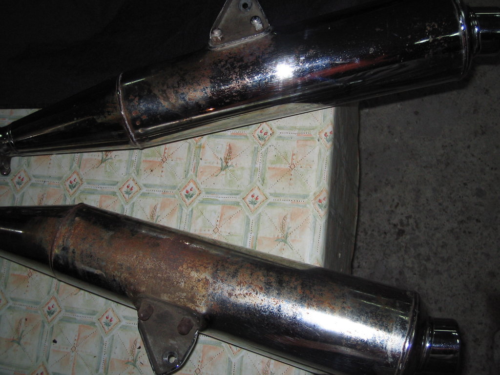

dzolaja 90 Napisano Februar 22, 2009 Zainteresovan, 558 postova Lokacija: Vrčin Motocikl: Moto Guzzi Nevada 750 '97, Honda CB750C '82 Prijavi odgovor kao problematičan Sinoc rasklopim motor i spremim se za poliranja svega i svacega,nakupovao sam se raznih pasti u Nemackoj pa rekoh da isprobam Medjutim naisao sam na problem rdji na auspusima ,kupio sam ovu pastu iz louisa pre godinu dana ali je do sada nisam isprobao medjutim ili ja ne radim nesto kako treba ili se nista ne desava ,citao sam uputstvo ali mi bas nesto i nije jasno ,i da li je mozda moguce ovu rdj skinuti sa nekom ove dve paste ako mi ova ne pomogne posto i njih imam kod sebe http://www.louis.de/_209aa7f4ca2a961a5b9ce57408fa15c6c4/index.php?topic=artnr_gr&article_context=detail&artnr_gr=10004090&anzeige=0 http://www.louis.de/_209aa7f4ca2a961a5b9ce57408fa15c6c4/index.php?topic=artnr_gr&article_context=detail&artnr_gr=10004031&anzeige=0 Citat Podeli ovaj odgovor sa prijateljima Link to post Share on other sites More sharing options...
aca-pn 7237 Napisano Februar 22, 2009 Enduraš, 6675 postova Lokacija: Paracin Motocikl: 450MT Prijavi odgovor kao problematičan Namazi antirost, sacekaj da odreaguje, pa isperi vodom i osusi. Ako je ostalo rdje ponovi postupak. Posle toga ispoliras nekom pastom za poliranje (ja sam koristio domacu purol pastu) i sija kao novo. Posle ces imati problem sto ce ponovo da se hvata rdja jer se nikl skinuo, ne gine ti skidanje rdje i poliranje svake godine. p.s. ova pasta koju si kupio nije za poliranje, nego za dihtovanje (nesto kao hermetik). Chrome magnetic pasta iz linka koji si dao je za poliranje hroma. Citat Podeli ovaj odgovor sa prijateljima Link to post Share on other sites More sharing options...

dzolaja 90 Napisano Februar 22, 2009 Zainteresovan, 558 postova Lokacija: Vrčin Motocikl: Moto Guzzi Nevada 750 '97, Honda CB750C '82 Prijavi odgovor kao problematičan Upravo zavrsih sa antirostom i ok je ispalo ali sam to zamislio jos malo bolje ,a imam jos neke fleke koje su glatke ,ne moze da se skine sa polir pastom,mislim da se vidi ovde na slici pa ako nko ima ideju neka kaze Probacu malo i sa smirglom Postavicu slike kasnije Citat Podeli ovaj odgovor sa prijateljima Link to post Share on other sites More sharing options...
aca-pn 7237 Napisano Februar 22, 2009 Enduraš, 6675 postova Lokacija: Paracin Motocikl: 450MT Prijavi odgovor kao problematičan Nisam mu rekao smirglu da ne bi izgrebao nikl oko dela koji smirgla, tj da bi ga sacuvao sto je vise moguce. Atirost u vise premaza ako je potrebno i polir pasta ce sigurno zavrsiti posao, dugotrajniji je proces nego da se osmirgla, ali bar sacuvas nikl koliko god je moguce. I vreme reakcije je bar 3-4 sata, nisi ga drzao dovoljno dugo, zato ti i nisu dobri rezultati. Citat Podeli ovaj odgovor sa prijateljima Link to post Share on other sites More sharing options...
dzolaja 90 Napisano Februar 22, 2009 Zainteresovan, 558 postova Lokacija: Vrčin Motocikl: Moto Guzzi Nevada 750 '97, Honda CB750C '82 Prijavi odgovor kao problematičan Nisam mu rekao smirglu da ne bi izgrebao nikl oko dela koji smirgla, tj da bi ga sacuvao sto je vise moguce. Atirost u vise premaza ako je potrebno i polir pasta ce sigurno zavrsiti posao, dugotrajniji je proces nego da se osmirgla, ali bar sacuvas nikl koliko god je moguce. I vreme reakcije je bar 3-4 sata, nisi ga drzao dovoljno dugo, zato ti i nisu dobri rezultati. aha ok,pise na boci 2 sata ali namazacu ga veceras pa neka odstoji preko noci hvala u svakom slucaju Citat Podeli ovaj odgovor sa prijateljima Link to post Share on other sites More sharing options...
Floyd**** 15 Napisano Februar 22, 2009 Drug član, 1702 postova Lokacija: Novi Sad Prijavi odgovor kao problematičan Antirost skida samo najsitnije cestice rdje,ovu vecu nema sanse da skine.Tek na kraju koristis njega,mazes ga i ostavis,dok povrsina ne postane sivkasta,i ponavljas vise puta. Citat Podeli ovaj odgovor sa prijateljima Link to post Share on other sites More sharing options...
