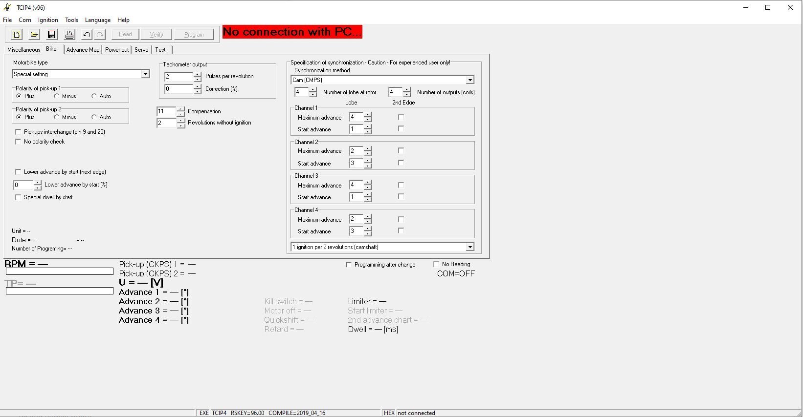

Tačan potreban fizički raspored žica na TCIP4 konektoru:
Channel 1 (Pin 1): Povezuje se na Cilindar 1 (Belo / Plava žica) ➔ Čita zub 4 u 1. krugu
Channel 2 (Pin 10): Povezuje se na Cilindar 2 (Belo / Crvena žica) ➔ Čita zub 2 u 1. krugu
Channel 3 (Pin 2): Povezuje se na Cilindar 4 (Belo / Žuta žica) ➔ Čita zub 4 u 2. krugu
Channel 4 (Pin 11): Povezuje se na Cilindar 3 (Belo / Zelena žica) ➔ Čita zub 2 u 2. krugu
Pošto svaka žica na novom džeku vodi do samo jednog cilindra (Ch1=Cil1, Ch2=Cil2, Ch3=Cil4, Ch4=Cil3),
a računar preko senzora bregaste samostalno prepoznaje krugove i aktivira kanale jedan po jedan
nema nikakvog duplog ili "uzaludnog" (wasted spark) paljenja.
Pošto opcija na dnu stoji na "1 ignition per 2 revolutions [camshaft]",
računar koristi senzor bregaste da podeli vreme na dva kruga radilice (720°). Pošto nema uključenih kvačica sa desne strane, procesor prati isključivo prirodan hronološki prolazak zubaca na ploči odozgo nadole niz tabelu:
Na samoj radilici ploča daje signale na predviđenim zubima 2 za cilindre 2 i 3 i zubu 4 za cilindre 1 i 4
Pošto se sama ploča vrti prema napred i na svakih 180 stepeni ima radni zub pratice redosled 4-2-4-2
i zbog toga je bilo potrebno promeniti zice na konektoru.
CH1 da pali cilindar 1 koji ce biti na zubu4, posle toga CH2 pali cilindar 2 koji ce biti na zubu2
CH3 da pali cilindar 4 koji ce biti na zubu4 i posle toga CH4 cilindar 3 koji će održati takt na zubu2
pa ciklus počinje ponovo, CH1 da pali cilindar 1 koji ce biti na zubu4... itd
1-2-4-3-1-2-4-3-1-2-4-3...
Svaka svećica dobija struju samo jednom u dva kruga, tačno onda kada njen klip stigne na svoj  F marker
10 stepeni pred TDC.
Posto TCIP4 racuna Start advance od predhodnog zuba(1 i 3), ima dovojno mesta da pravi predpalenje do 32.5 stepeni maksimalno
koje se može programirati po obrtajima koji motor ima u datom momentu.To znaci iskru ispred oznaka F po programu.
Naravno ovakvo programiranje zahteva korišćenje TPS, da bi se mogla izraditi 3D mapa.
Instalacija kablova na TCIP4 i ovaj softverski setap daju čist redosled 1 - 2 - 4 - 3 za pojedinačno (sekvencijalno) paljenje ZX9R C2 1999
