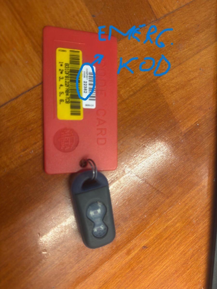

motodon 0 Napisano Maj 13 U prolazu, 8 postova Lokacija: beograd Prijavi odgovor kao problematičan Pozdrav svima, Imam Scarabeo 250ie light, 2007. Problem je alarm, nece da se iskljuci na daljincu. Daljinac provereno radi, nova baterija sve ok. I sada moram sa onim codom kojeg imam uz kljuceve svaki put da dearmujem. I to je posebna prica, ali uzasno naporna kada cesto stajes , gasiš motor, alarm se sam aktivira i onda se mora deaktivirati na taj nacin. Ranije sam imao taj problem, secam se da mi je trebalo dosta vremena da iskopam proceduru kako se koristi taj code ali u nekom trenutku je alarm uspeo da se vrati u normalu . Kao da ne alarm prepoznaje daljisnki, kao da nije uparen tako mi deluje. Ne znam kako upariti , ne secam se kako sam to rešio pre nekih 4-5 godina....Da li je neko imao ovaj problem, kako je rešio? Hvala unapred! Citat Podeli ovaj odgovor sa prijateljima Link to post Share on other sites More sharing options...

bmw 1947 Napisano Maj 14 Drug član, 1719 postova Lokacija: Ljubljana Motocikl: BMW R1200C , BMW R1200GS, Yamaha TDM900,Kove 500X, KYMCO S200 People, Suzuki Burgman 650 executive, Tomos Automatic Prijavi odgovor kao problematičan Pre 23 sati, motodon je napisao: Pozdrav svima, Imam Scarabeo 250ie light, 2007. Problem je alarm, nece da se iskljuci na daljincu. Daljinac provereno radi, nova baterija sve ok. I sada moram sa onim codom kojeg imam uz kljuceve svaki put da dearmujem. I to je posebna prica, ali uzasno naporna kada cesto stajes , gasiš motor, alarm se sam aktivira i onda se mora deaktivirati na taj nacin. Ranije sam imao taj problem, secam se da mi je trebalo dosta vremena da iskopam proceduru kako se koristi taj code ali u nekom trenutku je alarm uspeo da se vrati u normalu . Kao da ne alarm prepoznaje daljisnki, kao da nije uparen tako mi deluje. Ne znam kako upariti , ne secam se kako sam to rešio pre nekih 4-5 godina....Da li je neko imao ovaj problem, kako je rešio? Hvala unapred! Druže, koji ti je alarm? Meta, DefCon 3, DefCon4,......??? Inače sa tom kodom bi trebao da "upišeš" nove daljinske upravljače, samo pravilna procedura... Citat Podeli ovaj odgovor sa prijateljima Link to post Share on other sites More sharing options...

motodon 0 Napisano Maj 16 U prolazu, 8 postova Lokacija: beograd Prijavi odgovor kao problematičan da da, imam tu karticu i taj broj. Dakle taj 5ocifreni broj koristim sada da svaki put deaktiviram alarm kada hocu da pokrenem motor. Za svaki broj ide broj treptaja led diode na tabli onda ON pa off ključa... Mučno i traje svaki put kada su krace voznje. Dakle u taj mod znam da udjem, ali mi dalje daljinac nije ulinkovan sa alarmom, Mislim da tu ima neka procedura kako da se daljinac ulinkuje kada je na taj nacin "otkljucan". NA to si mislio? da, ne rekoh hvala, svakako, hvala na trudi da mi pomogneš Citat Podeli ovaj odgovor sa prijateljima Link to post Share on other sites More sharing options...
motodon 0 Napisano Maj 16 U prolazu, 8 postova Lokacija: beograd Prijavi odgovor kao problematičan nisam odgovorio na tvoje pitanje, daljinni nije kao taj na slici, jeste da ima adva tastara. Da, promenio sam bateriju na oba daljinca i isto se ponaša. Citat Podeli ovaj odgovor sa prijateljima Link to post Share on other sites More sharing options...
