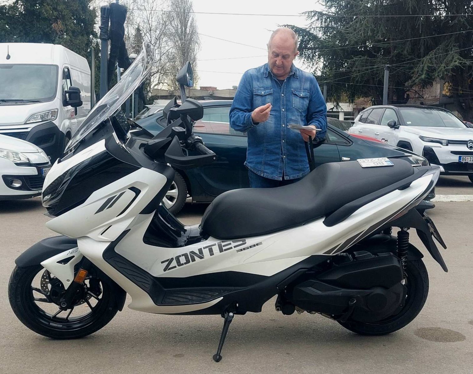

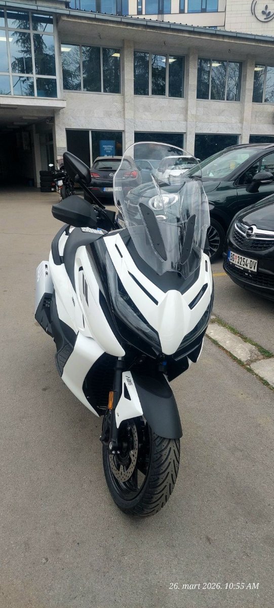

sale-kum 402 Napisano Mart 26 Zainteresovan, 471 postova Lokacija: Beograd Motocikl: Zontes 368E Prijavi odgovor kao problematičan Iznenadi me prijatno Autopromet, na sajmu su mi rekli da očekujem motor sredinom aprila, a ja ga dobio danas. Ostaje još da kupim topcase... 8 1 Citat Podeli ovaj odgovor sa prijateljima Link to post Share on other sites More sharing options...
