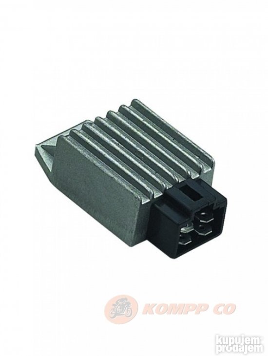

JovanV 56 Napisano Octobar 26, 2025 U prolazu, 52 postova Lokacija: Beograd Motocikl: Kawasaki Z750, Honda VFR 750, Yamaha XJ6, Honda CBR 600, Kawasaki Z1000, Honda Shadow 1100 Prijavi odgovor kao problematičan Regler- 4T Skuteri Gy6 - KupujemProdajem WWW.KUPUJEMPRODAJEM.COM Regulator Napona 4T Skuteri - Univerzalan. Motobert - Kvalitet proveren i zagarantovan... Kreni od reglera. Najprostije i najjeftinije Citat Podeli ovaj odgovor sa prijateljima Link to post Share on other sites More sharing options...

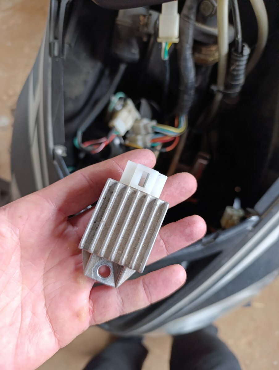

Flashicamb 2 Napisano Octobar 26, 2025 (promenjeno) U prolazu, 39 postova Lokacija: Nis Motocikl: Sprint 50cc Prijavi odgovor kao problematičan Skinuo sam ga, ima 4 izlaza. Ne greje se dok motor radi( sto mislim da nije ok s obzirom da bi trebao), preciznijim multimetrom sam premerionda propusta svega 0.8v prema akumulatoru. Voleo bih kada bi mi neko objasnio koliko ohma treba da ima na namotajima, tj kako da ih proverim... Da ne rasturam 2x. Promenio Octobar 26, 2025 član Flashicamb Citat Podeli ovaj odgovor sa prijateljima Link to post Share on other sites More sharing options...

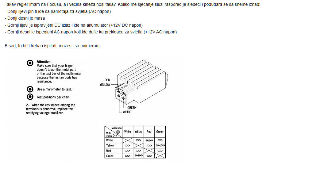

JovanV 56 Napisano Octobar 27, 2025 U prolazu, 52 postova Lokacija: Beograd Motocikl: Kawasaki Z750, Honda VFR 750, Yamaha XJ6, Honda CBR 600, Kawasaki Z1000, Honda Shadow 1100 Prijavi odgovor kao problematičan Zelena ti je masa. Otpor između crveno-zelena i belo-zelena bi trebalo da bude beskonačno. Ako postoji kontakt onda je kratak spoj u pitanju i namotaj je neispravan Mada mislim da je problem u regleru Citat Podeli ovaj odgovor sa prijateljima Link to post Share on other sites More sharing options...

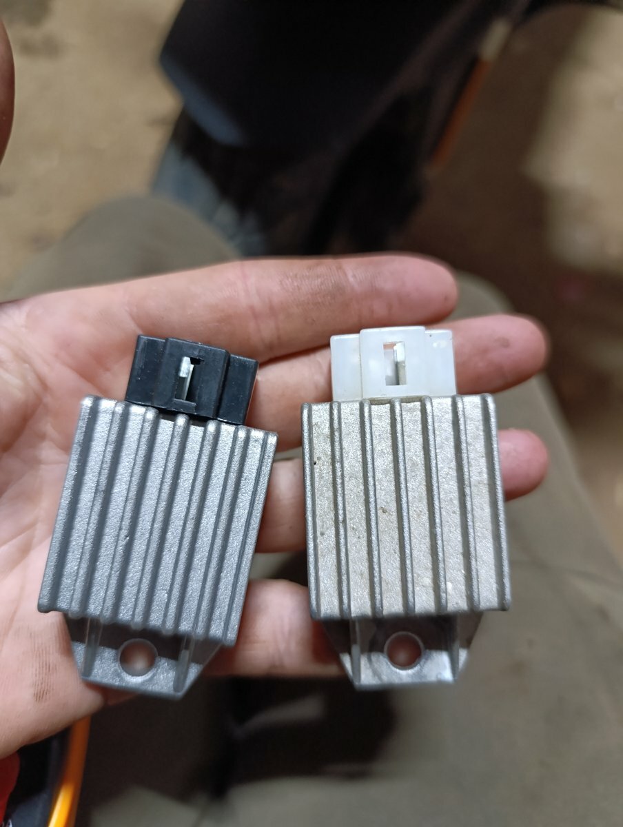

Flashicamb 2 Napisano Octobar 28, 2025 (promenjeno) U prolazu, 39 postova Lokacija: Nis Motocikl: Sprint 50cc Prijavi odgovor kao problematičan Promenjen regler, punjenje 0, kratka svetla na dzeku od sijalice 0v, duga svetla max 8v pri obrtajima. Kratak spoj izmedju crvene i zelene se javio. Regleri su identicni s tim da je na jednom crn konektor na drugom beli. Kada pomeram glavni snop koji ide u regler, cas pisti cas ne pisti, verovatno se nesto raspalo ispod magneta Promenio Octobar 28, 2025 član Flashicamb Citat Podeli ovaj odgovor sa prijateljima Link to post Share on other sites More sharing options...

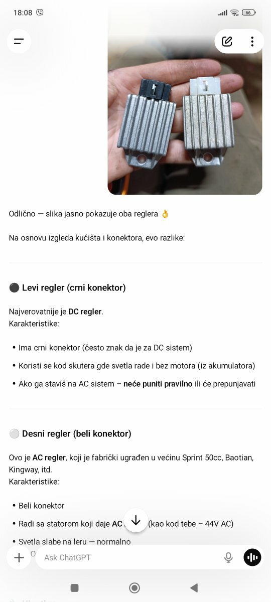

Flashicamb 2 Napisano Octobar 29, 2025 (promenjeno) U prolazu, 39 postova Lokacija: Nis Motocikl: Sprint 50cc Prijavi odgovor kao problematičan Regler sa crnim dzekom je DC i ne moze se koristiti u AC sistemu umesto reglera sa belim konektorom?, da li su mi uvalili dva DC reglera? Uz pricu da je odgovarajuci? Promenio Octobar 29, 2025 član Flashicamb Citat Podeli ovaj odgovor sa prijateljima Link to post Share on other sites More sharing options...

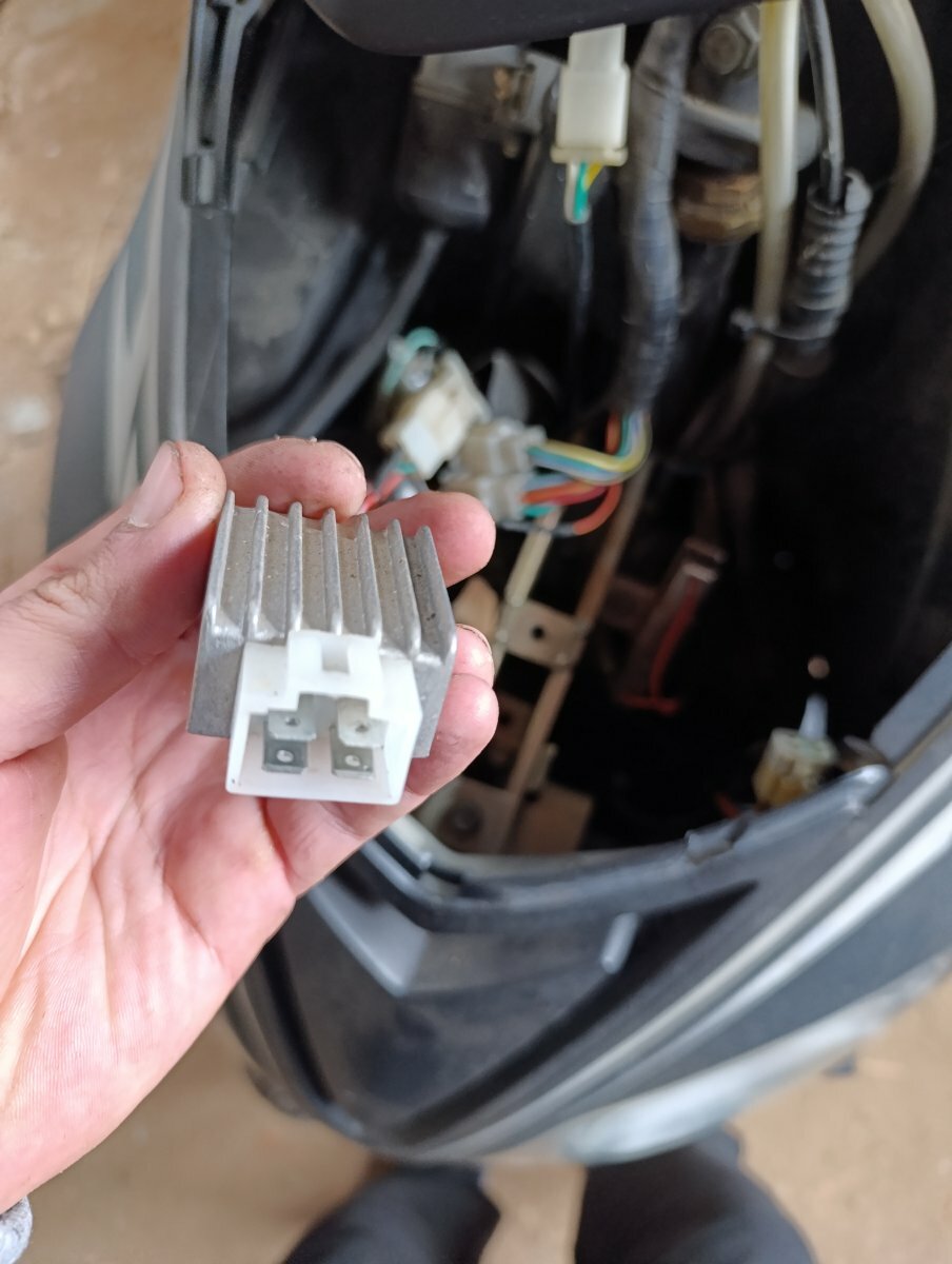

Flashicamb 2 Napisano Octobar 29, 2025 (promenjeno) U prolazu, 39 postova Lokacija: Nis Motocikl: Sprint 50cc Prijavi odgovor kao problematičan Merenje AC izmedju zelene i zue 10v ler kada se ugreje nesto vise pri obrtajima 40+. Posle reglera sa crnim dzekom daje 3v pri dodavanju gasa pada napon na 0, regler sa belim dzekom ide do 8v i tjt. Planiram da pokusam sa jos jednim reglerom ali sa belim dzekom. https://streamable.com/9gn5su Promenio Octobar 29, 2025 član Flashicamb Citat Podeli ovaj odgovor sa prijateljima Link to post Share on other sites More sharing options...

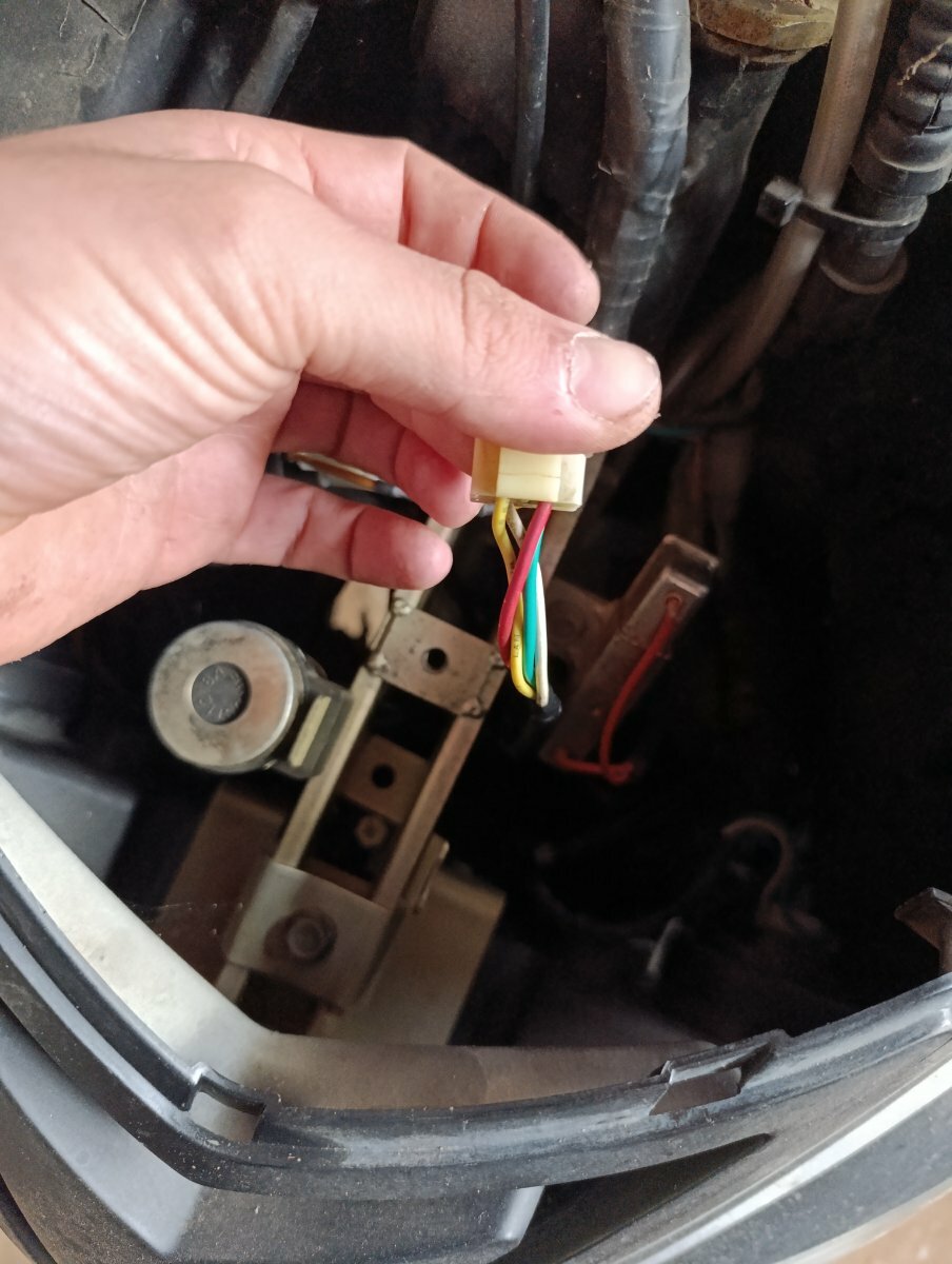

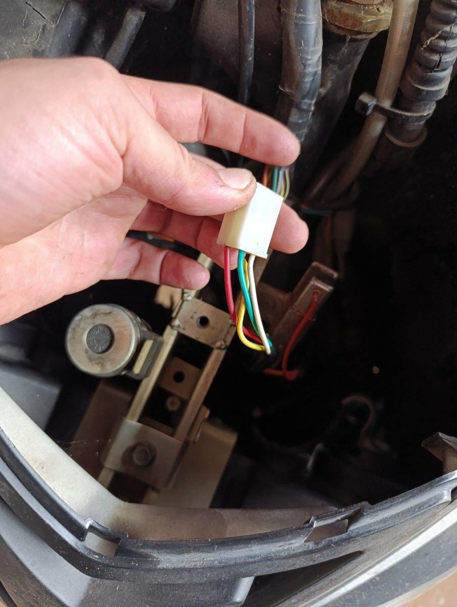

Flashicamb 2 Napisano Octobar 30, 2025 U prolazu, 39 postova Lokacija: Nis Motocikl: Sprint 50cc Prijavi odgovor kao problematičan Ne znam, motor ima dosta godina a kod mene je od letos. Problem se javio pre par dana pre toga je sve bilo ok. Merio sam stari regler sa belim dzekom: Donji Desni Masa ( Zelena ) Donji Levi ( Bela ) Gornji Desni Akumulator ( Crvena ) Gornji Levi Zuta ( Napon sa namotaja AC ) Donji desni je sigurno masa jer pisti na kuciste, Testiranje diode je pokazalo provod izmedju donjeg levog i gornjeg desnog s tim da je otpor previse visok 1800, izmedju ostalih pinova nema provod. Dok je kod reglera sa crnim kucistem, Dole desno masa( Ma da ne pisti ni jedan pin na kuciste reglera ) Dole levo bi trebala da ide bela Gore desno Zuta i Gore levo sa Akumulatora On je pokazao provod u jednom smeru izmedju donjeg levog i gornjeg levog, sto bi znacilo da prema trenutnoj instalaciji zuta i crvena treba da zamene mesto, pokusao sam i to i nista se nije desilo posle reglera. Zanimljivo je da stari regler propusti po koji volt i da se vremenom malo smlaci dok novi regler sa crnim dzekom napon koji propusti 2-3v obara ako motor krene u obrtaje, i bude potpuno hladan. Za vikend idem za Nis pa cu potraziti regler sa belim dzekom da probam... mozda mu on odgovara iz nekog razloga. Citat Podeli ovaj odgovor sa prijateljima Link to post Share on other sites More sharing options...
Flashicamb 2 Napisano Novembar 19, 2025 U prolazu, 39 postova Lokacija: Nis Motocikl: Sprint 50cc Prijavi odgovor kao problematičan Da javim, Nabavio sam original regler koji je ispravan. Nakon montaze, na akumulatoru u obrtajima 13.3v, na kratkim svetlima 2v na dugim svetlima do 6v. Izgleda da su namotaji odradili svoje. Citat Podeli ovaj odgovor sa prijateljima Link to post Share on other sites More sharing options...
