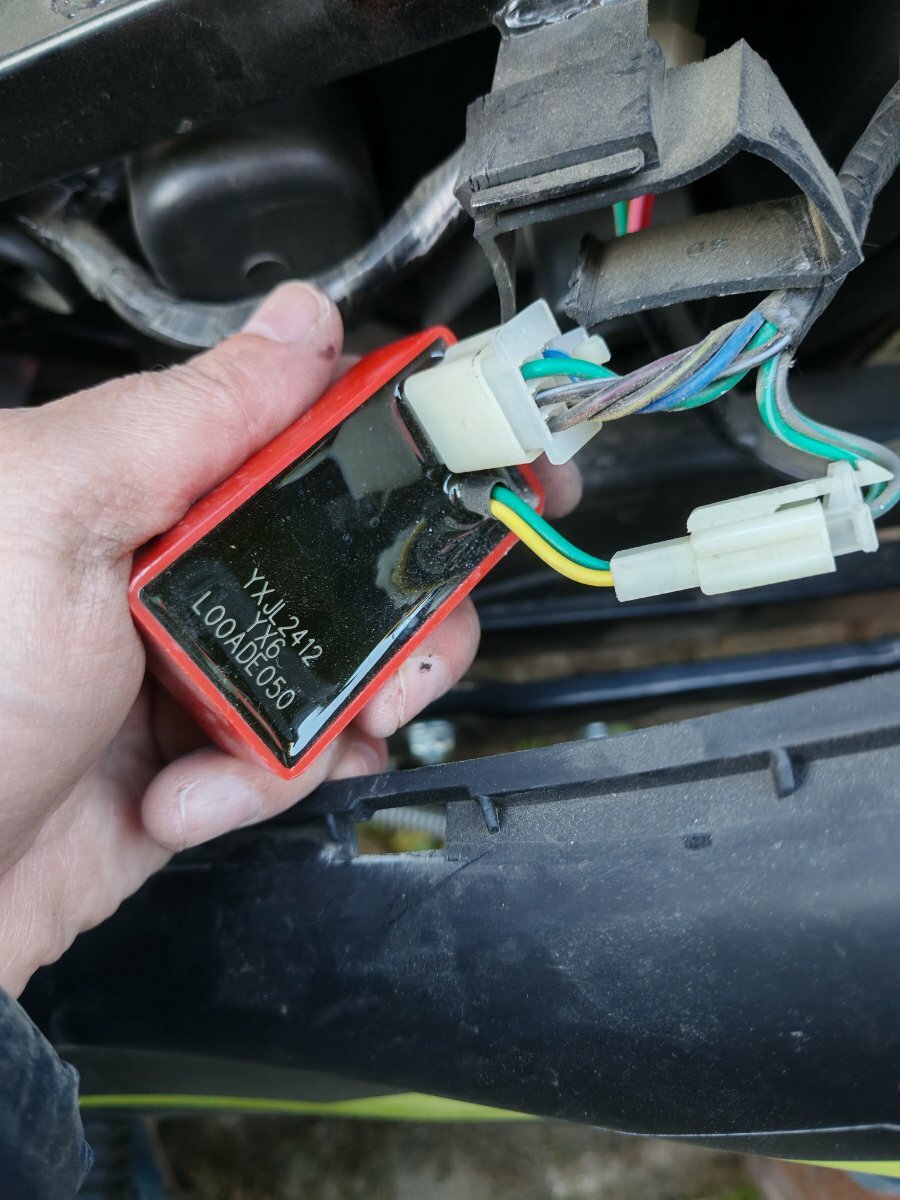

mitjaict 19 Napisano Novembar 4, 2025 U prolazu, 75 postova Lokacija: Mladenovac Motocikl: Peda Sniper Prijavi odgovor kao problematičan Znači samo se spoje siva i zelena žica na ovom dvopinskom konektoru? Jesi li probao kako ide sa blokadom?Moj je stigao sa blokadom. Skinuo sam taj patrljak (lici na kratkospojnik). Slikacu ti ga kad stignem. A sa blokadom ima limit u obrtajima. Po mom. Misljenju nekih 70%. U cetvrtoj ide 60 i tu ga ugusi blokada. Ne prima dalje gas. Sent from my 24117RN76E using Tapatalk Citat Podeli ovaj odgovor sa prijateljima Link to post Share on other sites More sharing options...
Gordak985 4196 Napisano Novembar 4, 2025 Drug član, 2068 postova Lokacija: Beograd, Swan Hill Motocikl: ̶K̶a̶w̶a̶s̶a̶k̶i̶ ̶E̶R̶-̶5̶, ̶H̶o̶n̶d̶a̶ ̶C̶B̶F̶ ̶1̶0̶0̶0̶, Peda Sniper, Voge SR3, Yamaha FZ6 Fazer S2 Prijavi odgovor kao problematičan Moj je stigao sa blokadom. Skinuo sam taj patrljak (lici na kratkospojnik). Slikacu ti ga kad stignem. A sa blokadom ima limit u obrtajima. Po mom. Misljenju nekih 70%. U cetvrtoj ide 60 i tu ga ugusi blokada. Ne prima dalje gas. Sent from my 24117RN76E using TapatalkTo ne prolazi tehnički na žute table. Šta ćemo kad dođe to na red?Sent from my 2107113SG using Tapatalk Citat Podeli ovaj odgovor sa prijateljima Link to post Share on other sites More sharing options...

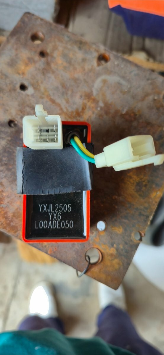

Tecaub 73 Napisano Novembar 4, 2025 Svrati ponekad, 174 postova Lokacija: Ub Motocikl: Peda sniper Prijavi odgovor kao problematičan Nije kod pede je sa 7 pin Citat Podeli ovaj odgovor sa prijateljima Link to post Share on other sites More sharing options...
Tecaub 73 Napisano Novembar 4, 2025 Svrati ponekad, 174 postova Lokacija: Ub Motocikl: Peda sniper Prijavi odgovor kao problematičan Ovako je kod pede Citat Podeli ovaj odgovor sa prijateljima Link to post Share on other sites More sharing options...

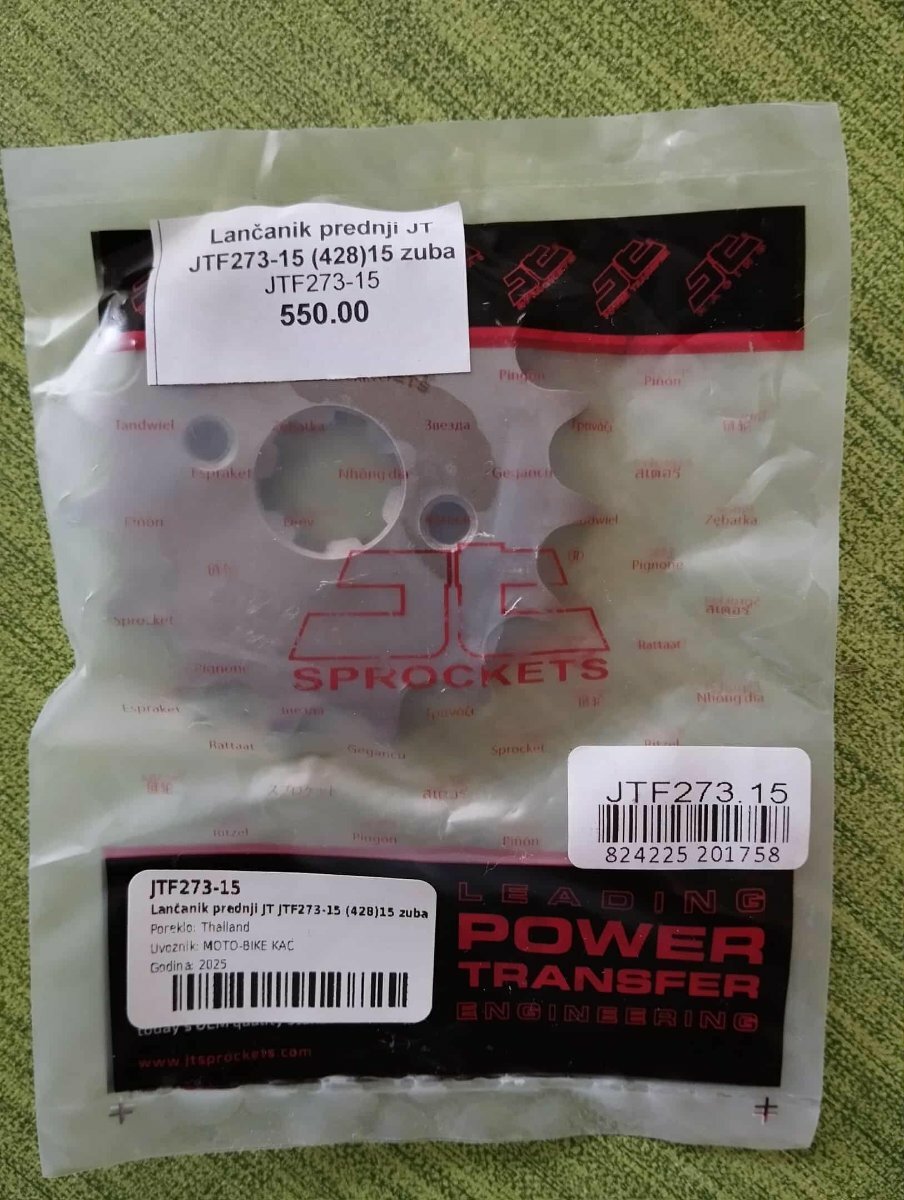

Tecaub 73 Napisano Novembar 4, 2025 Svrati ponekad, 174 postova Lokacija: Ub Motocikl: Peda sniper Prijavi odgovor kao problematičan Sutra cu da skinem plastiku da vidim gde je problem.za danas dosta promenio sam mu prednji zupcanik , stavio od 15 zuba.A sad odmaranje Citat Podeli ovaj odgovor sa prijateljima Link to post Share on other sites More sharing options...
mitjaict 19 Napisano Novembar 4, 2025 U prolazu, 75 postova Lokacija: Mladenovac Motocikl: Peda Sniper Prijavi odgovor kao problematičan 27 minutes ago, Tecaub said: Sutra cu da skinem plastiku da vidim gde je problem.za danas dosta promenio sam mu prednji zupcanik , stavio od 15 zuba.A sad odmaranje To i ja planiram. Sta si dobio na brzini? Je l mnogo izgubi snage? Moze link zupcanika? Fabricki je bese 14? Citat Podeli ovaj odgovor sa prijateljima Link to post Share on other sites More sharing options...
Tecaub 73 Napisano Novembar 4, 2025 Svrati ponekad, 174 postova Lokacija: Ub Motocikl: Peda sniper Prijavi odgovor kao problematičan 14 fabricki Citat Podeli ovaj odgovor sa prijateljima Link to post Share on other sites More sharing options...

igor_mladjen 6 Napisano Novembar 4, 2025 U prolazu, 6 postova Prijavi odgovor kao problematičan Ja sam pre mesec dana stavio 16T napred (morao sam dodati jedan link na lanac).. Voznja po Beogradu preko mosta na Adi 91kmh po gps-u sa telefona (sa 14T sam dobijao max 82kmh na istom mestu).. Malo jeste izgubio na startnosti ali osetno manje vibracije ima i brzine su mu se taman dovoljno produzile da moze u prvoj da prodje raskrsnicu bez urlanja za drugom brzinom, i isto tako u gradskoj voznji sto se ranije moralo saltati treca cetvrta sad moze lagano da se vozi u trecoj a cetvrta brzina za preko 65kmh i manje prometne ulice.. 1 Citat Podeli ovaj odgovor sa prijateljima Link to post Share on other sites More sharing options...

mitjaict 19 Napisano Novembar 4, 2025 U prolazu, 75 postova Lokacija: Mladenovac Motocikl: Peda Sniper Prijavi odgovor kao problematičan 1 hour ago, igor_mladjen said: Ja sam pre mesec dana stavio 16T napred (morao sam dodati jedan link na lanac).. Voznja po Beogradu preko mosta na Adi 91kmh po gps-u sa telefona (sa 14T sam dobijao max 82kmh na istom mestu).. Malo jeste izgubio na startnosti ali osetno manje vibracije ima i brzine su mu se taman dovoljno produzile da moze u prvoj da prodje raskrsnicu bez urlanja za drugom brzinom, i isto tako u gradskoj voznji sto se ranije moralo saltati treca cetvrta sad moze lagano da se vozi u trecoj a cetvrta brzina za preko 65kmh i manje prometne ulice.. To mene vise zanima od brzine, da manje cima. Top. Moracu da probam, na prolece verovatno. Citat Podeli ovaj odgovor sa prijateljima Link to post Share on other sites More sharing options...

igor_mladjen 6 Napisano Novembar 5, 2025 U prolazu, 6 postova Prijavi odgovor kao problematičan Pre 11 sati, mitjaict je napisao: Je l moze oznaka tog sto si stavio? Narucio sa temu-a jer kod nas isti takav nisam nasao.. 428-16T-17mm.. Ne znam da li je mnogo bitno ali razmak rupica za srafice je 30mm na originalnom i ovom sto sam ja zamenio sa temu-a a na vecini lancanika kod nas sto sam nasao je 32-35mm Pre 11 sati, mitjaict je napisao: To mene vise zanima od brzine, da manje cima. Top. Moracu da probam, na prolece verovatno. U gradskoj voznji ovaj moped tesko da ce imati mnogo prlika da se vozi na max brzini.. Bitnije mi bilo na tim brzinama do 60kmh da bude prijatnija voznja.. Pored lancanika i rada motora imao sam vibracije i zveckanje kod sedista i osovine na koju je nakacen pa sam tu naprskao malo silikon spreja.. Citat Podeli ovaj odgovor sa prijateljima Link to post Share on other sites More sharing options...
