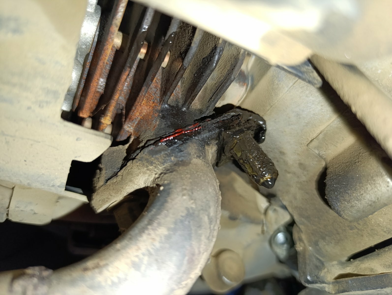

Flashicamb 2 Napisano Jun 7, 2025 (promenjeno) U prolazu, 39 postova Lokacija: Nis Motocikl: Sprint 50cc Prijavi odgovor kao problematičan Hvala na odgovorima, ono sto sam danas proverio je da kada se drzi ruka ispred auspuha lepo se oseti svaki takt u talasima i kada je motor vruc i kada je hladan. Od prilike sam do sada s njim potrosio oko 5.6l goriva i oko 230ml ulja sto bi bilo da pravi mesavinu na oko 4%, danas sam napunio rezervoar do cepa i od goriva i od ulja pa cu sutra tacno da dosipam i jedno i drugo kako bih tacno znao na koliko posto pravi mesavinu. Koja bi bila neka normalna razmera? Promenio Jun 7, 2025 član Flashicamb Citat Podeli ovaj odgovor sa prijateljima Link to post Share on other sites More sharing options...
Krokodilo 3198 Napisano Jun 7, 2025 Ne silazi, 5270 postova Prijavi odgovor kao problematičan Hvala na odgovorima, ono sto sam danas proverio je da kada se drzi ruka ispred auspuha lepo se oseti svaki takt u talasima i kada je motor vruc i kada je hladan. Od prilike sam do sada s njim potrosio oko 5.6l goriva i oko 230ml ulja sto bi bilo da pravi mesavinu na oko 4%, danas sam napunio rezervoar do cepa i od goriva i od ulja pa cu sutra tacno da dosipam i jedno i drugo kako bih tacno znao na koliko posto pravi mesavinu. Koja bi bila neka normalna razmera?2%Sent from my SM-G998B using Tapatalk 1 Citat Podeli ovaj odgovor sa prijateljima Link to post Share on other sites More sharing options...
Flashicamb 2 Napisano Jun 7, 2025 (promenjeno) U prolazu, 39 postova Lokacija: Nis Motocikl: Sprint 50cc Prijavi odgovor kao problematičan Da li ovih 4% ( i ako sam racunao malo ugrubo mislim da pravi cak i jacu ) moze da daje ovakve simptome?. Sutra postavljam drugu svecicu pa cu da vidim i kakve je ona boje. I da tacno premerim koliko uzima ulja u gram. Da li mozda ima neko da mi posalje manuel za ovaj model?. Pogledacu sutra repere na uljnoj pumpi da vidim i kako oni stoje... Ako se razilaze morace kod nekog na stelovanje jer ipak ne bih da je gasim. Promenio Jun 7, 2025 član Flashicamb Citat Podeli ovaj odgovor sa prijateljima Link to post Share on other sites More sharing options...
cezarpa 12629 Napisano Jun 8, 2025 Ne silazi, 2973 postova Lokacija: pvo Motocikl: Connect gy6 125 Prijavi odgovor kao problematičan Auspuh ti je masan ispod nitnipre cevcice na izlazu.Deluje da dodaje mnogo ulja.Mozda i vise od 4%? 1 Citat Podeli ovaj odgovor sa prijateljima Link to post Share on other sites More sharing options...
Krokodilo 3198 Napisano Jun 8, 2025 Ne silazi, 5270 postova Prijavi odgovor kao problematičan На карбуратор где улази танко црево за уље, има мали склоп са опругом и куглицом. Овај склоп спречава(или би требао) да уље преко ночи или дугог стајања улази у карбуратор и пуни картер агрегата. Ово се често дешава код Кинеза који имају аутоматску пумпу за уље, код оних где сајла регулише проток није случај. Лети кад је вруче и уље проточније, ово је чешчи случај. Можда је неко мењао карбуратор пре тебе и убацио без опруге и куглицу, "стручњака" има много. Ово је случај и где је канистер за уље на вишу тачку.Sent from my SM-G998B using Tapatalk 1 Citat Podeli ovaj odgovor sa prijateljima Link to post Share on other sites More sharing options...
Flashicamb 2 Napisano Jun 8, 2025 (promenjeno) U prolazu, 39 postova Lokacija: Nis Motocikl: Sprint 50cc Prijavi odgovor kao problematičan Pre 2 sati, cezarpa je napisao: Auspuh ti je masan ispod nitnipre cevcice na izlazu.Deluje da dodaje mnogo ulja.Mozda i vise od 4%? Bude bas uljav nakon duze voznje, danas cu vecim spricem dodati gorivo u rezervoar za gorivo, i takodje ulje u rezervoar za ulje da bih tacno izracunao smesu( s obzirom da sam juce pre voznje oba rezervoara napunio do cep )... Ali ubacuje on i preko tih 4% Pre 2 sati, Krokodilo je napisao: На карбуратор где улази танко црево за уље, има мали склоп са опругом и куглицом. Овај склоп спречава(или би требао) да уље преко ночи или дугог стајања улази у карбуратор и пуни картер агрегата. Ово се често дешава код Кинеза који имају аутоматску пумпу за уље, код оних где сајла регулише проток није случај. Лети кад је вруче и уље проточније, ово је чешчи случај. Можда је неко мењао карбуратор пре тебе и убацио без опруге и куглицу, "стручњака" има много. Ово је случај и где је канистер за уље на вишу тачку. Sent from my SM-G998B using Tapatalk Na googlu sam video da koristi dvostranu sajlu, da li to znaci da nema automatsku pumpu ali da ima kuglicu koju mozda neko nije montirao? ( Mozda je i to slucaj i da tesko sastavlja dok sve to ne izgura u izduv pa kasnije to isto ulje izbaci van u toku voznje i zamasti izduv ), zanima jos nesto?, s obzirom da ima sajlu za uljnu pumpu, da li se onaj polu mesec sa reperima kod njega nalazi ispred ventilatora?, odnosno da li mi se moze prici kada se skine poklopac?, Voleo bih da pogledam repere ako se razilaze prema napred onda pravi jaku mesavinu, ako se ne razilaze onda je moguce da silazi ulje u masinu tokom noci. Na motoru je ocigledno da je kod nekog od predhodnih vlasnika bio komplet rastavljen... Jer su dihtunzi menjani,farban,ciscen,filter,sva creva nova...itd. Komplet sredjivan i jako lepo izgleda Promenio Jun 8, 2025 član Flashicamb Citat Podeli ovaj odgovor sa prijateljima Link to post Share on other sites More sharing options...
Krokodilo 3198 Napisano Jun 8, 2025 Ne silazi, 5270 postova Prijavi odgovor kao problematičan Na googlu sam video da koristi dvostranu sajlu, da li to znaci da nema automatsku pumpu ali da ima kuglicu koju mozda neko nije montirao? ( Mozda je i to slucaj i da tesko sastavlja dok sve to ne izgura u izduv pa kasnije to isto ulje izbaci van u toku voznje i zamasti izduv ), zanima jos nesto?, s obzirom da ima sajlu za uljnu pumpu, da li se onaj polu mesec sa reperima kod njega nalazi ispred ventilatora?, odnosno da li mi se moze prici kada se skine poklopac?, Voleo bih da pogledam repere ako se razilaze prema napred onda pravi jaku mesavinu, ako se ne razilaze onda je moguce da silazi ulje u masinu tokom noci. Na motoru je ocigledno da je kod nekog od predhodnih vlasnika bio komplet rastavljen... Jer su dihtunzi menjani,farban,ciscen,filter,sva creva nova...itd. Komplet sredjivan i jako lepo izgleda Mожда је пумпа мењана, можда је дупла сајла пукла па је убачена јединачна. А пумпа је заглављена жицом или зипом, или неки тречи начин да би убацивала довољно уља. Сајлу тражи код вентилатора, ту је и црево које доводи уље из канистера.Sent from my SM-G998B using Tapatalk Citat Podeli ovaj odgovor sa prijateljima Link to post Share on other sites More sharing options...

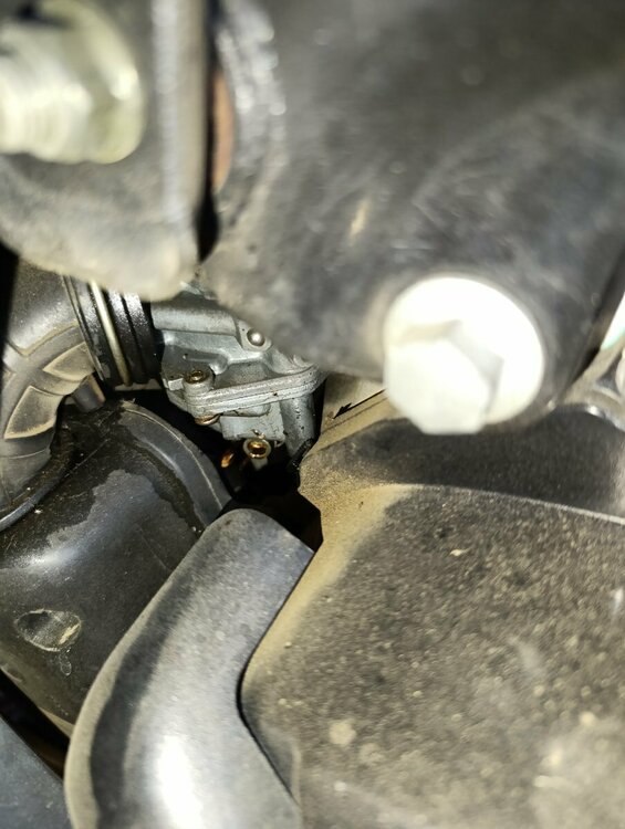

Flashicamb 2 Napisano Jun 14, 2025 U prolazu, 39 postova Lokacija: Nis Motocikl: Sprint 50cc Prijavi odgovor kao problematičan Danas sam malo cackao oko sprinta i dosao do sledeceg zakljucka, Iskljucicu uljnu pumpu, odnosno crevo koje ide u karburator cu vratiti nazad u posudu za ulje tako da stalno cirkulise u krug da pumpa ne bi ostala suva. Sisicu na karburatoru cu blokirati da ne bi ulazio fals vazduh, pravicu mu mesavinu na 2% do 2.5%. Razlog za ovo je sto je dosta petljano oko ovog motora i zelim da izbegnem dodatna ulaganja u njega( koja mogu nastati zbog prevelike kolicine ulja i takodje zbog premale kolicine ulja ). Danas pre nego sto sam ga startovao sam prvo proverio vakum ventil, ono sto sam sasvim slucajno primetio je da je filter za gorivo potpuno prazan, skinuo sam crveno crevo napravio vakum i jasno se videlo da kroz filter prolazi gorivo, u jednom trenutku se napunio filter do odredjenog nivoa ( svo vreme drzim vakum ) ali se onda javio sledeci problem, krenulo je da kapa gorivo na crevu koje je prikaceno na donjem delu(casici) karburatora ( preliv )... Pokusao sam da ga upalim i upalio je na dodir i odmah je primao gas bez da se gusi. Zanimljivo je da nema tragova curenja ispod motora kada odstoji duze ili ode sve u cilindar ili u filter vazduha ili jednostavno ispari pa se i ne primeti. Ali ipak izgleda da ima problem na relaciji plovak,prljavstina ili ona iglica koja zatvara dovod goriva. Sav karburator je musav kao i usisni deo, takodje na izduvnoj grani postoje kapljice. Tako da pored dosta jake mesavine ima problem i da ostaje bez goriva, sto bi objasnilo kasnije gusenje i potrebno vreme dok sastavi kako treba ( Sagori ulje koje se nakupi tokom verglanja i dok navuce benzin ). Ne znam da li je direktno povezano sa paljenjem, ali izgleda da ima problem i sa Masom/instalacijom, jer kada je hladan sirena jedva radi ( Nesto bolje radi kada se zagreje ali opet nije to to ), takodje na vecim obrtajima sam pali i gasi plavu lampicu na instrument tabli koja oznacava dugo svetlo i ako je dugo svetlo ugaseno... itd. Lepo puni akumulator, nema problema da ne zeli da startuje na dugme, svetla,migavci,stop su jasni i jaki. Izgleda da cu imati zezancije oko njega. Citat Podeli ovaj odgovor sa prijateljima Link to post Share on other sites More sharing options...
cezarpa 12629 Napisano Jun 14, 2025 Ne silazi, 2973 postova Lokacija: pvo Motocikl: Connect gy6 125 Prijavi odgovor kao problematičan To sto curka gorivo na odusku lonceta karburatora,je zbog iglice i plovka.Iglica iz nekog razloga ne zatvara dovod goriva.Istrosena ili prljavstina. 1 Citat Podeli ovaj odgovor sa prijateljima Link to post Share on other sites More sharing options...
Flashicamb 2 Napisano Jun 15, 2025 U prolazu, 39 postova Lokacija: Nis Motocikl: Sprint 50cc Prijavi odgovor kao problematičan Hvala na odgovoru, Videcu kada budem izvadio karburator. Ako se ne varam negde sam procitao da se polozaj gde iglica treba da zatvori dovod goriva odredjuje tako sto se premeri usisno grlo koliko je mm, i toliko mm bi trebalo da bude od donjeg dela kucista do donjeg dela plovka ili jednostavno da bude u vodoravnom polozaju. Kada je vec karburator van motora provericu i El.sauh i lepo sve ocistiti. Problem je sto ne mogu da nadjem nigde manuel. Vec sam se susretao sa slicnim problema i resavao ga tako sto onaj limic vrlo malo podsavijem da malo ranije pogura iglicu i to je tako radilo. Videcu kakva ce biti ovde situacija. Citat Podeli ovaj odgovor sa prijateljima Link to post Share on other sites More sharing options...
