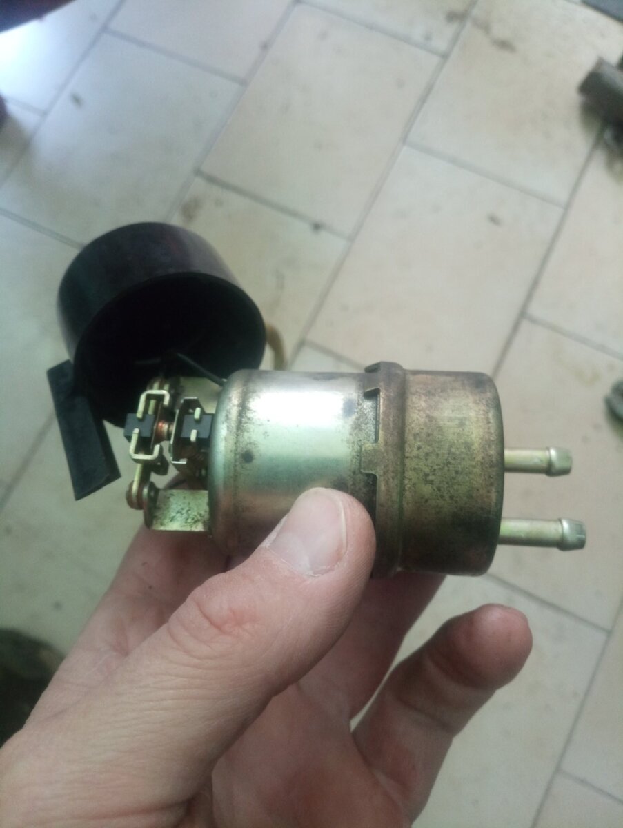

Biker Q 1687 Napisano Decembar 26, 2025 Drug član, 1736 postova Prijavi odgovor kao problematičan Za yamahu fj1200 ( vidim po obliku od jos nekih motora), ne daje znake zivota i nema obelezeno koje crevo gde ide sto mi je neverovatno. Da li je pumpa ili samo elektromagnetni ventil? Da bi otkrio koje crevo gde ide hteo sam da je probam ali ne reaguje. Saveti? Citat Podeli ovaj odgovor sa prijateljima Link to post Share on other sites More sharing options...
Atorn 6212 Napisano Decembar 26, 2025 Drug član, 1251 postova Lokacija: Železnik Motocikl: Yamaha Xj900s - čađava dvocevka Prijavi odgovor kao problematičan Obično piše IN pored cevke za dovod. Izlaz je bliži ulazu kabla u pumpu. Pumpu spojiš direktno na aku i čuješ da li klikće ,ili ne. Citat Podeli ovaj odgovor sa prijateljima Link to post Share on other sites More sharing options...
doctore 360 Napisano Decembar 26, 2025 Svrati ponekad, 331 postova Lokacija: Beograd Motocikl: Africa twin CRF 1000L Prijavi odgovor kao problematičan Nadji kako ide polaritet na prikljucku,ispravljac tako povezi i dva creva u kanticu sa gorivom. Odmah pokaze i jel radi a i smer goriva Citat Podeli ovaj odgovor sa prijateljima Link to post Share on other sites More sharing options...
Biker Q 1687 Napisano Decembar 26, 2025 Drug član, 1736 postova Prijavi odgovor kao problematičan To je i bila ideja i creva stavim i flasu sa benzinom ali nece. Cakne tiho jednom i to je to. Probao sam i preko aku sa kablovima isto. E sada gledao sam ispada da je ista za mnogo modela, jedino nisam nasao pritisak za ovaj model ali izgleda da se sve te niskog pritiska krecu od 0,1 do 0,2 bara. 0,2 sam nasao da porucim, ne znam da li moze? Zanimljivo je da nema oznaku ulaz izlaz, ustvari nikakvu oznaku nema. Ne deluje da je menjana u ovom veku a ima jedino nazad znak trokraka zvazda kao micubisi rekao bih. Citat Podeli ovaj odgovor sa prijateljima Link to post Share on other sites More sharing options...
Atorn 6212 Napisano Decembar 26, 2025 Drug član, 1251 postova Lokacija: Železnik Motocikl: Yamaha Xj900s - čađava dvocevka Prijavi odgovor kao problematičan Za moju Diverziju 4500 pumpa,msm da ni tvoja nij skuplja. Zameni i je misliš Citat Podeli ovaj odgovor sa prijateljima Link to post Share on other sites More sharing options...
doctore 360 Napisano Decembar 27, 2025 Svrati ponekad, 331 postova Lokacija: Beograd Motocikl: Africa twin CRF 1000L Prijavi odgovor kao problematičan Deluje da je geh crknuta tako da juri pumpu pre sezone. Lik je popravio... Ali na ebay su pumpe do 50 dolara sa sipingom,nisam gledao koliko je repair kit Citat Podeli ovaj odgovor sa prijateljima Link to post Share on other sites More sharing options...
Biker Q 1687 Napisano Decembar 31, 2025 Drug član, 1736 postova Prijavi odgovor kao problematičan I da zakljucim, 2040din plus ptt, stigla danas, Moto-Bane Vrbas, ista sa "Alija" izadje skuplje pa videcemo. Probana na sekundu "na suvo" na motoru, radi. Toliko za ovu godinu. 1 Citat Podeli ovaj odgovor sa prijateljima Link to post Share on other sites More sharing options...
