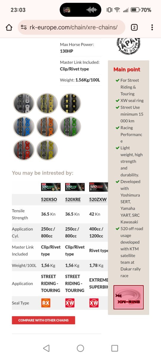

RankoBg87 7197 Napisano Januar 25 Ne silazi, 3232 postova Lokacija: Beograd Motocikl: Honda NC750x Prijavi odgovor kao problematičan Fabrika u manuelu preporucuje DID 520VO 114LE RK520 KHO 114LE Za manuleni 21-24g prednji je 16 a zadnji 43, Tako da cu da se drzim toga. Ovo nudi na RK sajtu. Citat Podeli ovaj odgovor sa prijateljima Link to post Share on other sites More sharing options...
