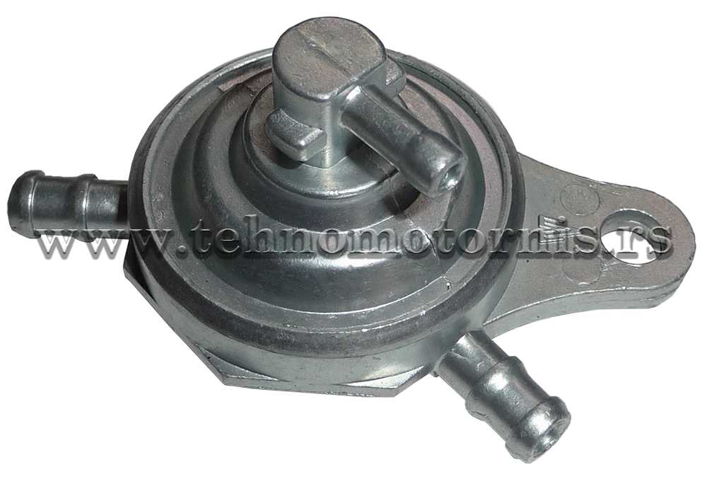

Nikola19787 5 Napisano Mart 20, 2023 U prolazu, 44 postova Prijavi odgovor kao problematičan On 15.3.2023. at 14:49, slave74 je napisao: Mozda ako si stavio drukciji filter vazduha. Moze i do varijatora da bude. Nema snage da stisne polutke prednje remenice. Ili jaka opruga izmedju polutki. Skini dekl pa proveri na leru jel stiska polutke naa maksimumumu. Ali lako je u leru, treba to i u voznji, ali ne savetujem da gledas u varijator, dok vozis. @slave74 @cezarpakrenuo sam da rastavljam motor da dodjem do klipa i karika da vidim u kakvom su stanju, u medjuvremeno sam naisao na ovu ovde slavinu na kojoj je bilo crevo neko i samo je visilo nije nigde zakaceno, pa jel znate de mozda ide to crevo? Citat Podeli ovaj odgovor sa prijateljima Link to post Share on other sites More sharing options...
cezarpa 13107 Napisano Mart 20, 2023 Ne silazi, 3225 postova Lokacija: pvo Motocikl: Connect gy6 125,E bike Prijavi odgovor kao problematičan Vakum crevo?Sa strane ulaz na slavinu? Citat Podeli ovaj odgovor sa prijateljima Link to post Share on other sites More sharing options...
Nikola19787 5 Napisano Mart 20, 2023 U prolazu, 44 postova Prijavi odgovor kao problematičan pre 4 minuta, cezarpa je napisao: Vakum crevo?Sa strane ulaz na slavinu? @cezarpaMeni ovako ide sa pumpe, pa se spaja na karburator ova creva, jel to tako treba ili je budzeno, da ne ide ovo crevo na filter vazduha posto tamo ima isto kao slavina neka za crevo Citat Podeli ovaj odgovor sa prijateljima Link to post Share on other sites More sharing options...
cezarpa 13107 Napisano Mart 20, 2023 Ne silazi, 3225 postova Lokacija: pvo Motocikl: Connect gy6 125,E bike Prijavi odgovor kao problematičan Slavina goriva 3 (tri) izlaza SC37 - tehnomotornis.rs -... WWW.TEHNOMOTORNIS.RS Slavina goriva 3 (tri) izlaza SC37 - tehnomotornis.rs - 320.00 RSD VAKUM PUMPE (SLAVINE GORIVA)Pogledajte slike i detaljne karakteristike. Poručite telefonom ili online - tehnomotornis.rs ova lici na tvoju.Crevo ka rezervoaru,crevo dovod u karburator i vakum koji pomice membranu. Citat Podeli ovaj odgovor sa prijateljima Link to post Share on other sites More sharing options...
Nikola19787 5 Napisano Mart 20, 2023 U prolazu, 44 postova Prijavi odgovor kao problematičan pre 5 minuta, cezarpa je napisao: Slavina goriva 3 (tri) izlaza SC37 - tehnomotornis.rs -... WWW.TEHNOMOTORNIS.RS Slavina goriva 3 (tri) izlaza SC37 - tehnomotornis.rs - 320.00 RSD VAKUM PUMPE (SLAVINE GORIVA)Pogledajte slike i detaljne karakteristike. Poručite telefonom ili online - tehnomotornis.rs ova lici na tvoju.Crevo ka rezervoaru,crevo dovod u karburator i vakum koji pomice membranu. Kod mene je sve to nesto budzenu videcu da sredima ta sva creva Citat Podeli ovaj odgovor sa prijateljima Link to post Share on other sites More sharing options...
