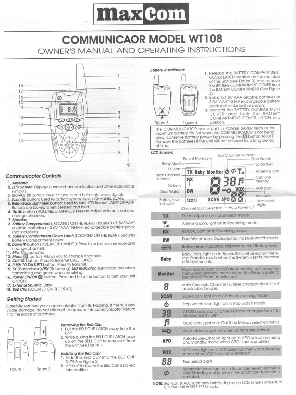

kochaMatori 1108 Napisano Januar 3, 2009 Bona Fides, 1310 postova Lokacija: Kraljevina Mirijevo - Beograd Motocikl: http://www.motoscout.de Prijavi odgovor kao problematičan evo jedva nadjoh. mislim da se ova firma pocetkom prosle sezone reklamirala ovde na sajtu. u svakom slucaju meni su slali jedno vreme ponude na email koji sam ostavio ovde na forumu. nisam probao ali mozda neko sa foruma jeste pa moze da iznese svoje iskustvo sa ovim modelima. meni se cini po specifikacijama da tu ima zanimljivih modela koji su po kvalitetu iznad onoga sto se prodaje po supermarketima i pijacama a opet nije tako ni strasno sa cenama :-\ ja planiram svakako da u narednoj sezoni imam resenu komunikaciju sa kochomMladjim dok vozimo pa su mi ovi modeli privukli paznju citat sa sajta prodavca: http://www.aluxom.com/?s=11305 PMR446 radiostanice 65,91eur PMR446 radio stanica sa 8 kanala i subton zaštitom od smetnji. Ugrađen INTERCOM i VOX, Predajne snage 500mW (domet 5km), Praktična za sve sportove, motorcikliste, službu obezbeđenja i rad na terenu. U crnoj i srebrnoj boji.Funkcija: VOX funkcija sa 6 nivoa osetljivosti sa mogućnostima promene Frekventno područje: 446,0025~446,09375 Broj kanala: 8 Temperaturni obim rada: -20~+55°C Dimenzije ŠxVxD: 50x95x25 Izlazna snaga: 500mW Opcije: 16,48eur MA-46 Kombinacija mikrofona s slušalicama za motoriste, za postavljanje u kacigu. Namenjena za PMR446 radio stanice, kao što je ALAN 456 R. 18,07eur MA-46 B: Mikrofonska žična kombinacija - intercom za motocikliste i saputnika. Sa PMR446 praktična za motorcikliste i bicikliste za međusobnu vezu do 5km. Citat Podeli ovaj odgovor sa prijateljima Link to post Share on other sites More sharing options...
Shortshifter 9971 Napisano Januar 3, 2009 Super specialist, 6162 postova Lokacija: Šumadija Motocikl: Suzuki GSXR600, Kawasaki ZX10R Prijavi odgovor kao problematičan Kocho, svaka čast, vidi se da je trud uložen! Tebi pivo duguju svi sa ove teme! E sad, na linku koji si postavio ima i par radio stanica, Midland G7, koji bi super pasovao za dvoje na motorciklu, što je meni potrebno. Pošto se u radio stanice razumem ko Marica u salatu, da li je potrebno još nešto posebno da bi se ovaj par povezao sa drugom, ili parom drugih radio stanica? Takođe, šta kaže cenjeni kolega Arakis, kakvog su kvaliteta ove stanice i da li je mnogo dati 94€ za par? Čekamo i Arakisov izbor stanica. I malo pojašnjenje: pusti ti Saxija, bez rezultata nema ni piva! Kakav, bre trud?! ;D ;D ;D Citat Podeli ovaj odgovor sa prijateljima Link to post Share on other sites More sharing options...

abby 21 Napisano Januar 3, 2009 Svrati ponekad, 156 postova Lokacija: Subotica Motocikl: šerpa plav, penzionerski Prijavi odgovor kao problematičan Drago mi je da je kolega Arakis RA, pa nam može pojasniti neke stvari ( i što sam naučio na ARG ko klinac sam zaboravio). Prošle godine smo kupili ovo, za nekih 50-60 EMU. Uvozi ih firma Alias, garanciju daje Vitel iz Niša. Neka iskustva u korištenju i nemamo. VOX je osetljiv na šumove, pa se uključuje po sopstvenom nahođenju. Kupili smo ga radi međusobne komunikacije, jer smo hteli izbeći žice, a 200+ EMU-a za bežičnu komunikaciju nismo imali. Na snimcima je komplet i uputstvo na engleskom. Citat Podeli ovaj odgovor sa prijateljima Link to post Share on other sites More sharing options...
Arakis 6575 Napisano Januar 3, 2009 Svakom po zasluzi, 12499 postova Lokacija: NBGD - KN04ET Motocikl: Honde Transalp, plavi i narandžasti, oba za dečake Prijavi odgovor kao problematičan Abby, to su te neke normalne cene za par PMR-ova, a pročitaj moje postove iznad i shvatićeš da VOX funkcija za motoriste u vožnji je neupotrebljiva. Ostaje samo manuelno prebacivanje prijem-predaja PTT tasterom na stanici ili na izdvojenoj slušalici-mikrofonu. Smisli kako to da ugradiš u kacigu. Citat Podeli ovaj odgovor sa prijateljima Link to post Share on other sites More sharing options...

abby 21 Napisano Januar 3, 2009 Svrati ponekad, 156 postova Lokacija: Subotica Motocikl: šerpa plav, penzionerski Prijavi odgovor kao problematičan re: Arakis Pokušat ću umesto mikrofona montirati laringofone, samo da uhvatim vremena i volje za dotičnu operaciju. Ukoliko bi bili dobro zvučno izolovani od spoljnjih uticaja, možda i proradi VOX kako bi smo svi voleli. Par laringofona u kompletu sa slušalicama, ( šlemofon iz tenka ili brdm-a), 150 rsd u Temerinu u otpadu - kad ih ima. Citat Podeli ovaj odgovor sa prijateljima Link to post Share on other sites More sharing options...
Arakis 6575 Napisano Januar 3, 2009 Svakom po zasluzi, 12499 postova Lokacija: NBGD - KN04ET Motocikl: Honde Transalp, plavi i narandžasti, oba za dečake Prijavi odgovor kao problematičan Ne verejum da će to da radi druže. Sve te novije radio-stanice predviđene su za korišćenje electret mikrofona, a u laringofonima su obični dinamički mikrofoni...a probaj, nećeš ništa da pokvariš Citat Podeli ovaj odgovor sa prijateljima Link to post Share on other sites More sharing options...
