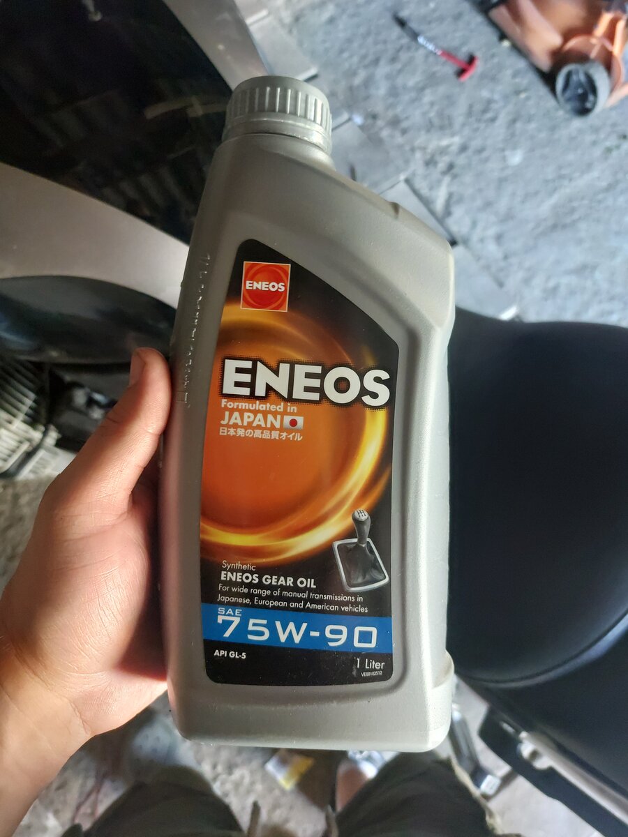

boza boxer 37 Napisano Avgust 2, 2025 U prolazu, 45 postova Lokacija: Pancevo Motocikl: Bmw r1100r Prijavi odgovor kao problematičan Preturao po uljima i pronašao ovo ulje imam 3l ide u opelove menjače. u bmw motorne menjače ide 75w-90. Da li mogu ovo da iskoristim? Podeli ovaj odgovor sa prijateljima Link to post Share on other sites More sharing options...
đunta 4685 Napisano Avgust 2, 2025 Ne silazi, 6901 postova Lokacija: Singidunum Motocikl: đački pešački Prijavi odgovor kao problematičan Bokseri: Ulje za transmisiju - BMW - BJBikers Forum https://share.google/0zUuT3kz98FilgDpG Podeli ovaj odgovor sa prijateljima Link to post Share on other sites More sharing options...
đunta 4685 Napisano Avgust 2, 2025 Ne silazi, 6901 postova Lokacija: Singidunum Motocikl: đački pešački Prijavi odgovor kao problematičan R1200RT: Koje ulje za menjac i kardan - BMW - BJBikers Forum https://share.google/vsvFFgZgwn6BaA0zA Podeli ovaj odgovor sa prijateljima Link to post Share on other sites More sharing options...
đunta 4685 Napisano Avgust 2, 2025 Ne silazi, 6901 postova Lokacija: Singidunum Motocikl: đački pešački Prijavi odgovor kao problematičan R1200 GS: Koje ulje za mjenjač i diferencijal? - BMW - BJBikers Forum https://share.google/FxpixlacaVs1aJWrC Podeli ovaj odgovor sa prijateljima Link to post Share on other sites More sharing options...
đunta 4685 Napisano Avgust 2, 2025 Ne silazi, 6901 postova Lokacija: Singidunum Motocikl: đački pešački Prijavi odgovor kao problematičan Bokseri: Ulje za menjac i Final Drive - BMW - BJBikers Forum https://share.google/nDj7moXXgT82rysbD Podeli ovaj odgovor sa prijateljima Link to post Share on other sites More sharing options...
đunta 4685 Napisano Avgust 2, 2025 Ne silazi, 6901 postova Lokacija: Singidunum Motocikl: đački pešački Prijavi odgovor kao problematičan BMW BOKSER -zamena ulja u diferencijalu i menjaču - BMW - BJBikers Forum https://share.google/NANwSqOWwP2GvZwE0 Podeli ovaj odgovor sa prijateljima Link to post Share on other sites More sharing options...
boza boxer 37 Napisano Avgust 4, 2025 U prolazu, 45 postova Lokacija: Pancevo Motocikl: Bmw r1100r Prijavi odgovor kao problematičan Dakle, može na sopstvenu odgovornost. Nećemo da se igramo, ovo ulje ću iskoristiti za ispiranje pre zamene.. Sauh mi je na srafu do ručice kvačila zategnut maksimalno i nista ne radi. Da li moram da rasklapam razvod sajli gasa da bih to dotegao? Podeli ovaj odgovor sa prijateljima Link to post Share on other sites More sharing options...
