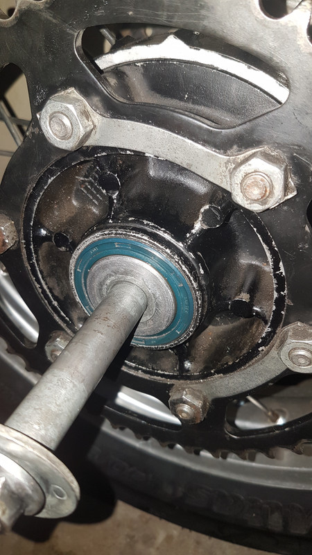

aca-pn 7126 Napisano Januar 22, 2022 Enduraš, 6642 postova Lokacija: Paracin Motocikl: 450MT Prijavi odgovor kao problematičan Smering obavezno inace ce brzo lager da zavrsi karijeru. Mislim da si pogresio kod farbanja alu zastite motora, sigurno ce to lepo da izgleda, ali je pitanje koliko dugo, narocito iza prednjeg tocka. Citat Podeli ovaj odgovor sa prijateljima Link to post Share on other sites More sharing options...
Novola 2137 Napisano Januar 22, 2022 Drug član, 1705 postova Lokacija: Sremska Mitrovica Motocikl: Yamaha Super Tenere XTZ 750 Prijavi odgovor kao problematičan 1 hour ago, aca-pn said: Smering obavezno inace ce brzo lager da zavrsi karijeru. Mislim da si pogresio kod farbanja alu zastite motora, sigurno ce to lepo da izgleda, ali je pitanje koliko dugo, narocito iza prednjeg tocka. Slažem se za donju zaštitu, videćemo jbg kako će biti.. Uvek ga mogu oguliti do metala ako se bude gulila boja. Citat Podeli ovaj odgovor sa prijateljima Link to post Share on other sites More sharing options...

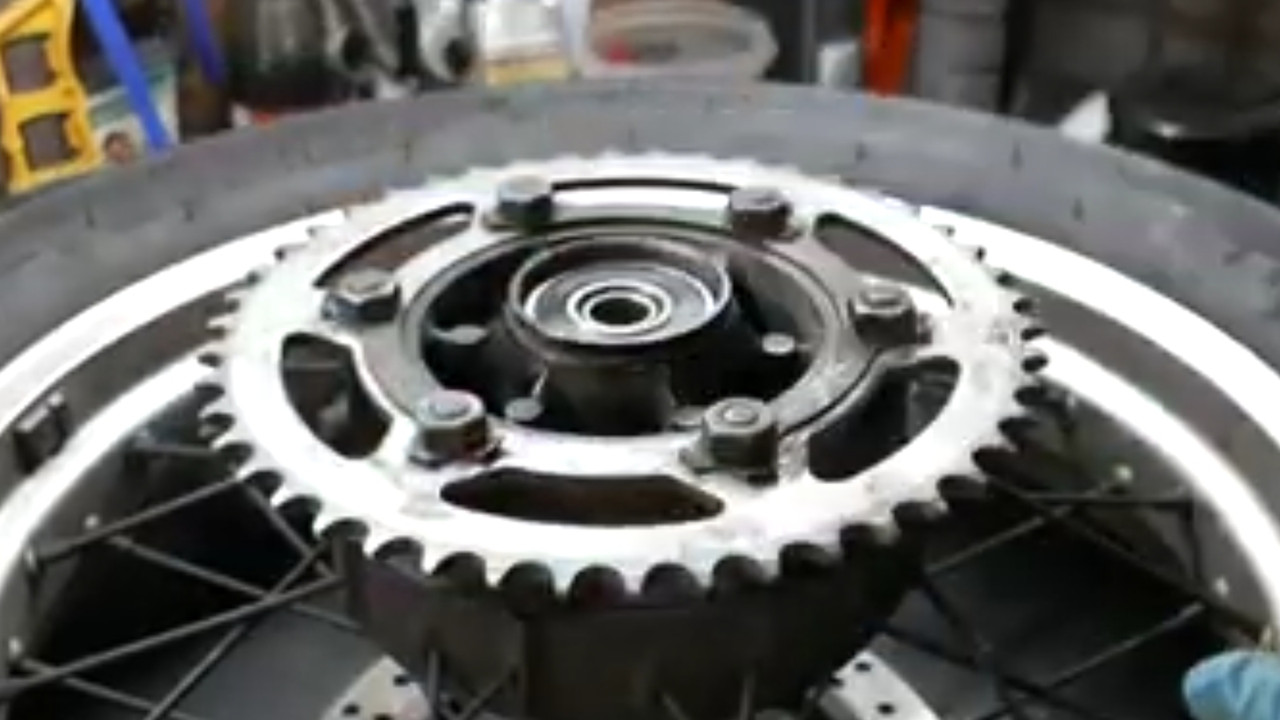

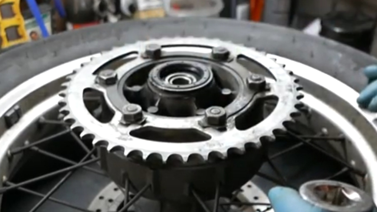

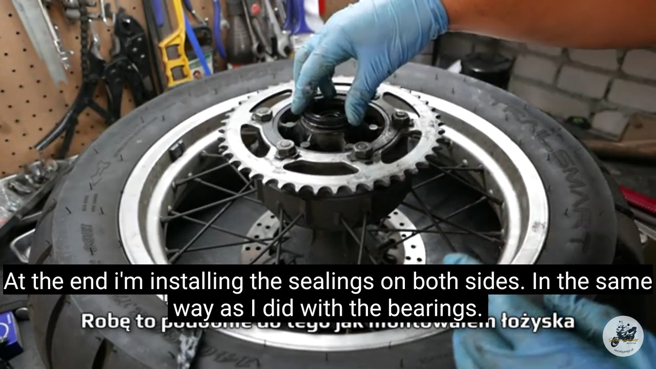

Satelis 17428 Napisano Januar 22, 2022 Integrisan, 9689 postova Lokacija: Beograd - M.M.Lug Motocikl: Peugeot Satelis250 ...... Honda NC750XD Prijavi odgovor kao problematičan Pre 3 sati, Novola je napisao: Ajde jedno konkretno pitanje, na slikama sa vidi zadnji točak kao kod mene, otvoren ležaj, i onda čovek stavlja gumenu zaštitu, jel to semering? Ne bi trebao bez toga da vratim točkove na motor Baci pogled, izmedju ostalog ima napisano vezano za tockove. Napisano povezaces sa slikama, ako ima nejasnoca pojasnicu (bio bi duzi post, ne bi da remetim temu). To je semering, bez njega nemoj sklapati, montirati. 1 Citat Podeli ovaj odgovor sa prijateljima Link to post Share on other sites More sharing options...
Novola 2137 Napisano Januar 22, 2022 Drug član, 1705 postova Lokacija: Sremska Mitrovica Motocikl: Yamaha Super Tenere XTZ 750 Prijavi odgovor kao problematičan 12 minutes ago, Satelis said: Baci pogled, izmedju ostalog ima napisano vezano za tockove Perverzija od rada, svaka čast. Evo ovako to trenutno izgleda na zadnjem točku: To je dobro jbg jel tako? Mislim, stoje semerinzi sve uredno? Citat Podeli ovaj odgovor sa prijateljima Link to post Share on other sites More sharing options...
TENERAS 17 Napisano Januar 22, 2022 Svrati ponekad, 112 postova Lokacija: Foca, Republika Srpska Motocikl: Super Tenere 750 Prijavi odgovor kao problematičan Drug, pozdrav. Mislim da sa ove strane gdje dođe lančanik ide originalno poklopac preko semeringa. Ja sam to imao ali sam imao nesreću da mi se zamota spaner traka oko osovine i sprži pa sam isti mogao skinuti. Ako ima bolji poznavaoc neka uslikan, može i bez toga većina i nema ali je sigurno fabrički bio. 1 Citat Podeli ovaj odgovor sa prijateljima Link to post Share on other sites More sharing options...
Novola 2137 Napisano Januar 22, 2022 Drug član, 1705 postova Lokacija: Sremska Mitrovica Motocikl: Yamaha Super Tenere XTZ 750 Prijavi odgovor kao problematičan 3 minutes ago, TENERAS said: Mislim da sa ove strane gdje dođe lančanik ide originalno poklopac preko semeringa Onakav poklopac gumeni, kao na prednjem točku? Citat Podeli ovaj odgovor sa prijateljima Link to post Share on other sites More sharing options...
Satelis 17428 Napisano Januar 22, 2022 Integrisan, 9689 postova Lokacija: Beograd - M.M.Lug Motocikl: Peugeot Satelis250 ...... Honda NC750XD Prijavi odgovor kao problematičan Pre 2 sati, Novola je napisao: To je dobro jbg jel tako? Mislim, stoje semerinzi sve uredno? Dal je dobro ne znam, bacih ti smernicu da vidiš kako treba pa uporedi sa time kako si kod sebe uradio. Evo ukratko..... Vadis osovine, točkove, bolcne, dižeš semeringe (imas nove), dižeš nosac lančanika, vadiš dampere, iz nosaca z. kočnice skidaš harmonika gumu. Grej obavezno, probaj vadjenje ležaja na 70'C, ako sabotira grej na 100'C, nemoj preko ići sa grejanjem. Koristi ind. fen ili mali brener, bez bojazni da će se napraviti neko oštećenje. Sad ti je sve raščlanjeno, prelaziš na sredjivanje. Odvajaš gvozdje od gume zarad pranja.... gvozdje - benzin, guma - petrolej. Sve nalegajuće površine trljaš, moraju biti ciste pre sklapanja uključujući i kućišta ležajeva, osovine. - osovine pretrljaš, prebrišeš, zamastiš - kud prolazi osovina točka (španeri, bolcne, nosac kočnice) podmažeš unutr. stranu - gumene elemente blago macni gde naleže na gvozdje (ne bilo koja mast) - izmedju usana semeringa (kanal) stavi takodjer mast u krug - blago naulji kuc. ležaja Priprema gotova, prelazis na sklapanje. - greješ kućište, ubacuješ ležaj (neko turi u friz da se ladi) na obe strane (ima caka, nisu sve felne iste) - zaštitiš lezaj, ubaciš semeringe i bolcne.... na isti način pozadi uradiš - ubacuješ tockove, stežeš osovine na kilažu i obavezno zavrti da vidiš kako se ponaša Kad smo kod "cake" .... ubacis lezaj sa jedne strane, okrenes felgu da ubaciš bolcnu. Kad si to uradio vidi dal je bolcna u ravni sa granicnikom ležaja u kućištu ili je malo iznad. Ako je iznad, moras dobro voditi racuna kad ubacujes drugi lezaj.... ne smeš ga nakucati do kraja, unutrasnji prsten lezaja mora doci tik do bolcne. Proveru vrsis okretanjem lezaja jedne strane, druga mora mirovati. Ako pak ostavis veci zazor, tu takodje dolazi kasnije do problema jer ce tad pri stezanju osovina pogurati bolcnu, bolcna ce pogurati lezaj preko unutrasnjeg prstena i vise nece biti u ravni sa spoljnim, bice napet. Cim je napet, problem ubrzo dolazi. To je ukratko koliko se moglo jbg i izvinte sto kvarim temu 4 1 1 Citat Podeli ovaj odgovor sa prijateljima Link to post Share on other sites More sharing options...
Novola 2137 Napisano Januar 22, 2022 Drug član, 1705 postova Lokacija: Sremska Mitrovica Motocikl: Yamaha Super Tenere XTZ 750 Prijavi odgovor kao problematičan 5 minutes ago, Satelis said: To je ukratko koliko se moglo jbg i izvinte sto kvarim temu Ovakvi komentari ne mogu da pokvare nijednu temu, naprotiv, detaljan i pedantan opis koji bi i mnogo iskusnijim majstorima dobro došao. Hvala na vremenu koje si odvojio da napišeš sve ovo! Ja nisam dirao ležajeve ni semeringe nikad jer jako slabo poznajem to i ne bih se usudio da zaserem nešto oko točkova, njih je prethodno Painkiller uradio, kad je primetio da fali jedan ležaj pozadi, čisto podsećanja radi, tako da sam siguran da je sve ok unutra. Ali nakon ovakvog opisa, ma ima da ga rasturam sam sledeći put! ... i da donesem kod tebe kad userem da popraviš 2 1 Citat Podeli ovaj odgovor sa prijateljima Link to post Share on other sites More sharing options...
TENERAS 17 Napisano Januar 23, 2022 Svrati ponekad, 112 postova Lokacija: Foca, Republika Srpska Motocikl: Super Tenere 750 Prijavi odgovor kao problematičan Pre 20 sati, Novola je napisao: Onakav poklopac gumeni, kao na prednjem točku? Ma ne, to je nesto kao semering ali nema oprugu već samo poklopac dupla zaštita za semering kao na prednjim vilama što ima poklopac semeringa. Odlično to izgleda, želim da uskoro vidimo slike završnih radova Citat Podeli ovaj odgovor sa prijateljima Link to post Share on other sites More sharing options...

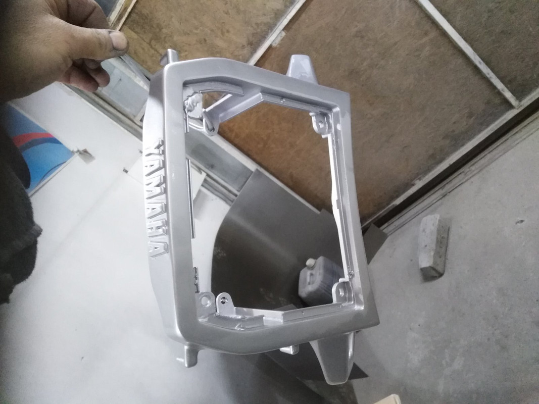

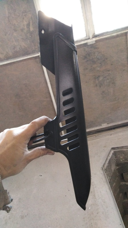

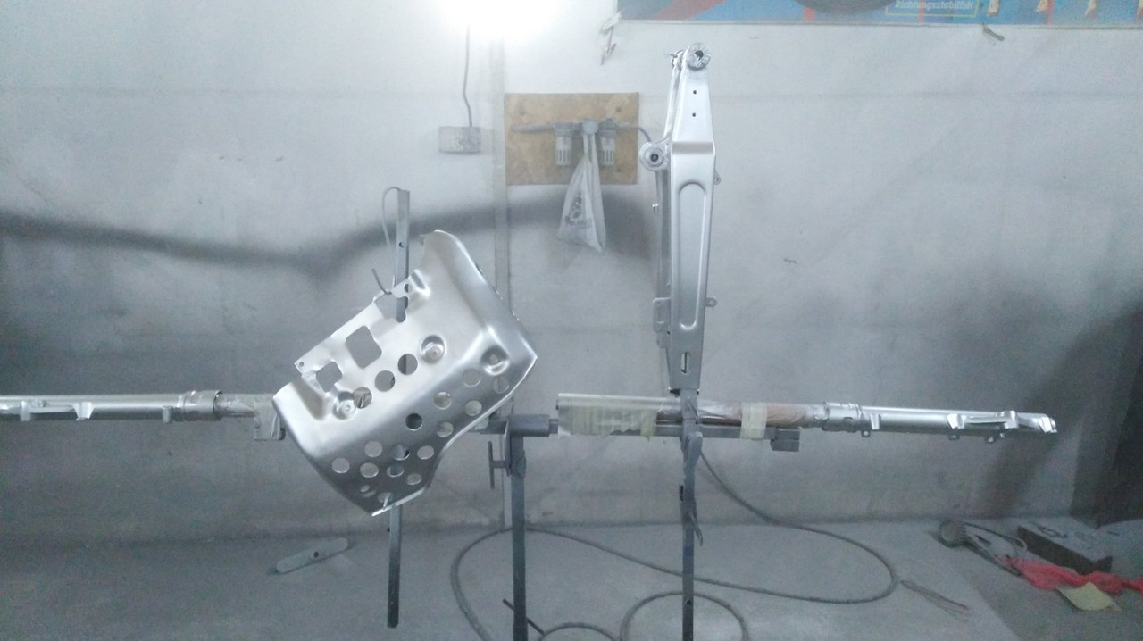

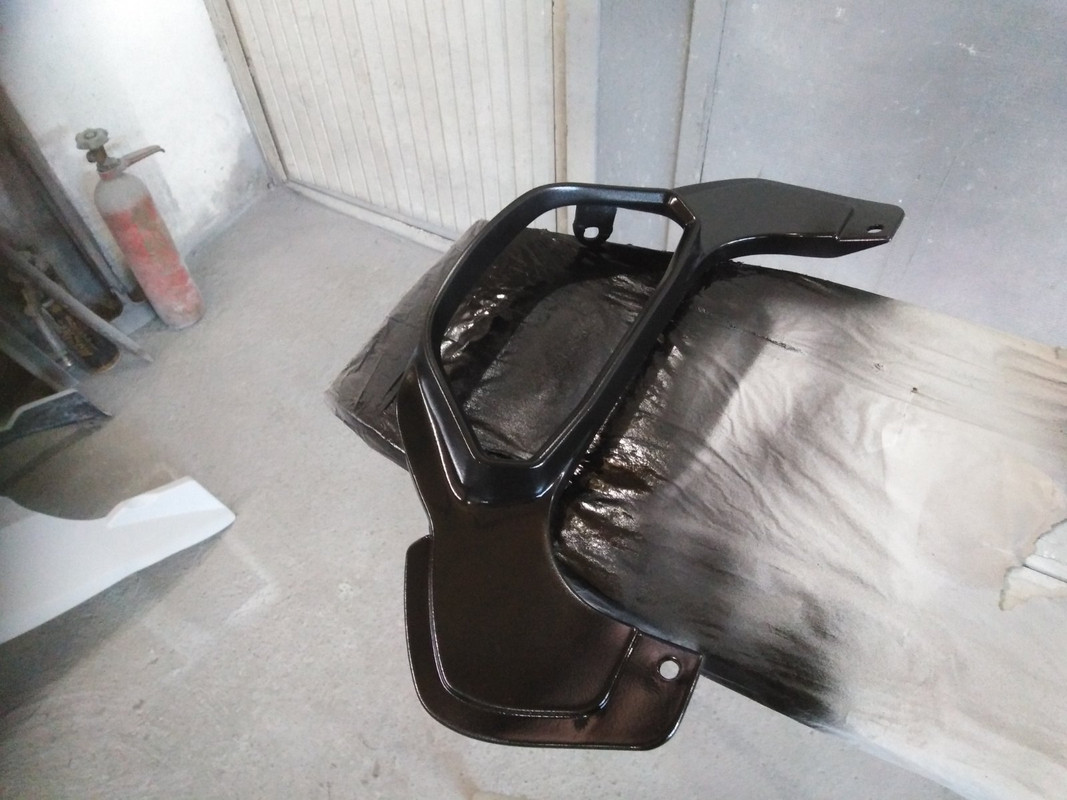

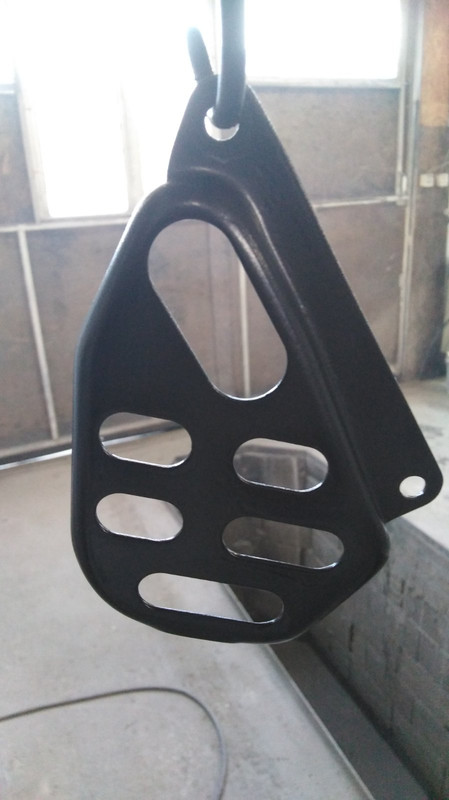

Novola 2137 Napisano Januar 23, 2022 Drug član, 1705 postova Lokacija: Sremska Mitrovica Motocikl: Yamaha Super Tenere XTZ 750 Prijavi odgovor kao problematičan 1 hour ago, Gastrorider said: Bravo, samo napred Hvala lepo! Majstor mi je siroti još u radionici i farba, poslao mi je par slika, eto kao mala uvertira za ono što sledi: Malo crnih delova je završio, bumper sprej samo pištoljem. Izgleda zaista sjajno. Šlag na tortu je naravno rad na aluminijumskim delovima. Bilo je malo dvoumljenja oko nijanse, ali mislim da izgleda fantastično! Bar za sad, videćemo kad bude skroz gotovo, još uvek radi... 7 1 Citat Podeli ovaj odgovor sa prijateljima Link to post Share on other sites More sharing options...
Bigor 8175 Napisano Januar 23, 2022 Drug član, 3119 postova Lokacija: Beograd Motocikl: Super Tenere 750 Prijavi odgovor kao problematičan Stvarno kada je sredis bice grehota da je natjeras u blato. To u buduce samo istjeras pred kapiju i kao brises je neka se komsije czvere 3 Citat Podeli ovaj odgovor sa prijateljima Link to post Share on other sites More sharing options...

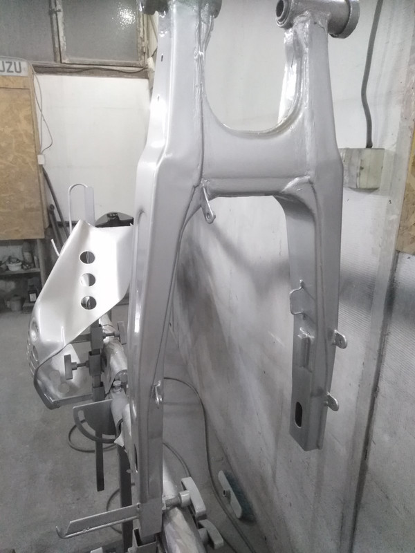

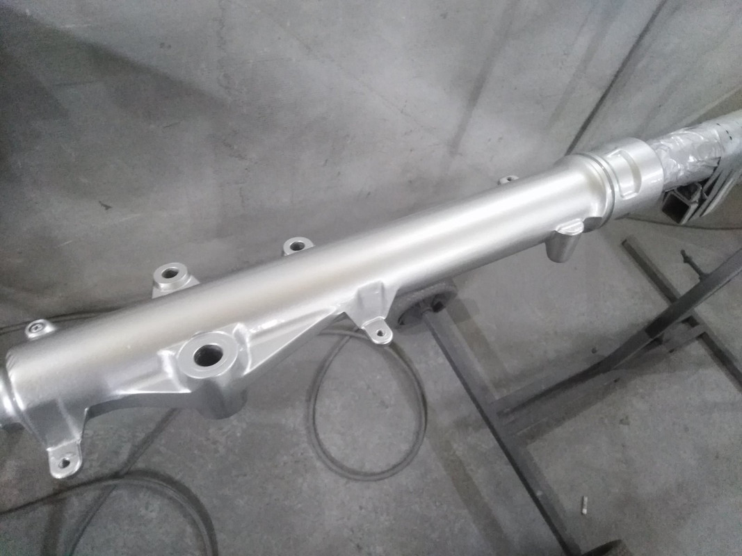

Novola 2137 Napisano Januar 23, 2022 Drug član, 1705 postova Lokacija: Sremska Mitrovica Motocikl: Yamaha Super Tenere XTZ 750 Prijavi odgovor kao problematičan Evo završenih alu delova! Radio čovek do kasno u noć, ali bitno da je jedan deo konačno završen! Nije loše a? Meni se mnogo sviđa, života mi, bolje je nego što sam zamišljao! Sutra se dogovaramo kad ćemo karburatore da namestimo i da se pali mašina konačno, a osim toga, ostale su dve prednje bočne plastike za pripremu i farbanje.. još par dana posla i... gotovo! Laku noć! 5 Citat Podeli ovaj odgovor sa prijateljima Link to post Share on other sites More sharing options...

el classico 6356 Napisano Januar 24, 2022 Drug član, 4264 postova Lokacija: CH-HR-BiH Motocikl: 2002 K1200RS-1989 XTZ 750 Chesterfield- 1989 XTZ 750 FarawayBlue, 1985 Honda XLV750-RD01 Prijavi odgovor kao problematičan Mašala, još malo.Samo mi je ža što meštar radi nediljom.Triba bi se odmorit jedan dan.Gesendet von iPad mit Tapatalk 1 Citat Podeli ovaj odgovor sa prijateljima Link to post Share on other sites More sharing options...
Novola 2137 Napisano Januar 24, 2022 Drug član, 1705 postova Lokacija: Sremska Mitrovica Motocikl: Yamaha Super Tenere XTZ 750 Prijavi odgovor kao problematičan 10 minutes ago, el classico said: Mašala, još malo. Samo mi je ža što meštar radi nediljom. Triba bi se odmorit jedan dan. Gesendet von iPad mit Tapatalk Nisam ga terao majke mi Al opet jbg i ja sam danas 12h radio. Živote, pita li nas ko jel nedelja il ne... 1 Citat Podeli ovaj odgovor sa prijateljima Link to post Share on other sites More sharing options...

Vuleta 938 Napisano Januar 24, 2022 Drug član, 897 postova Lokacija: Obrenovac Motocikl: FZS 600 Fazer Prijavi odgovor kao problematičan Sto ovo lepo izgleda, majstoru svaka cast 1 Citat Podeli ovaj odgovor sa prijateljima Link to post Share on other sites More sharing options...
Marko05 7272 Napisano Januar 24, 2022 Drug član, 1605 postova Lokacija: Ужице Motocikl: Гулим ђонове... Prijavi odgovor kao problematičan Тек сад видим тему. Читам и на свакој страници сам се презнојио бар једном. Брате, свака теби част. Ја бих га полио бензином и уживао да гледам како гори, већ на половини друге стране. Свака част на живцима, паре више мање, да нису отишле на мотор, бачене би биле негде друго, бар је код мене такав случај. Колико год да има, мени мало. Није ми жао да платим, па и пет пута скупље ако знам да је проблем решен, тачка са тим завршено, идемо даље. Него да нешто упорно поправљам, а да ме то исто упорно је*е у мозак... неће да може. Дивим се људима попут тебе на упорности и истрајности. 1 Citat Podeli ovaj odgovor sa prijateljima Link to post Share on other sites More sharing options...
