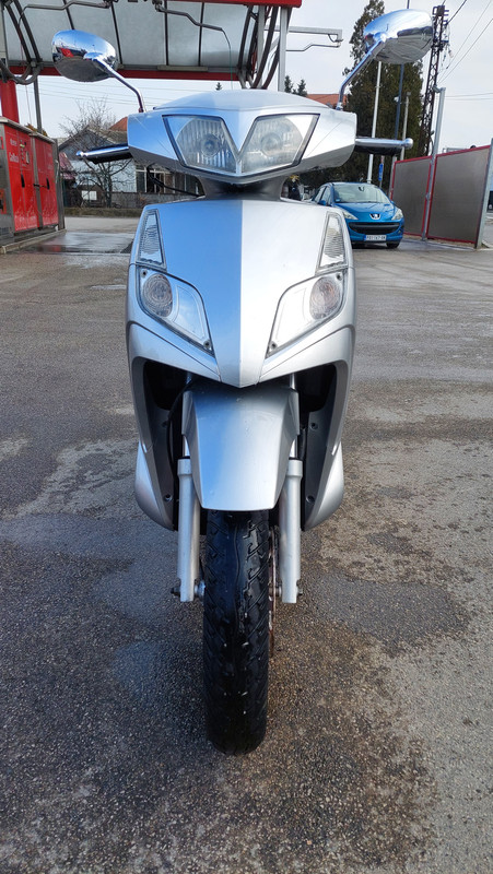

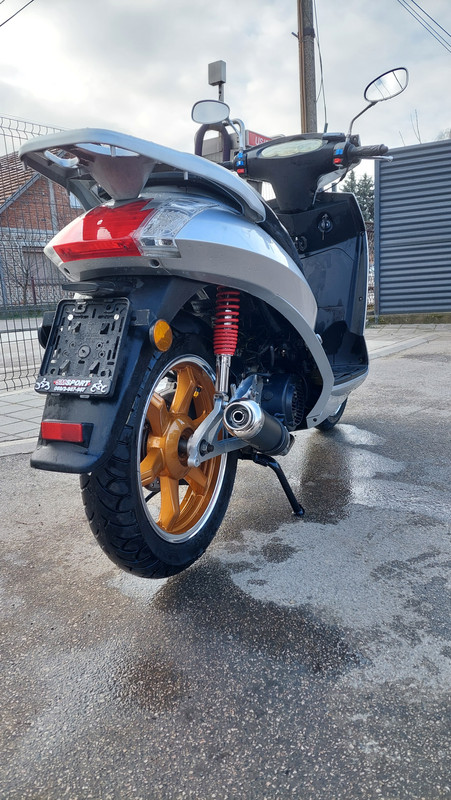

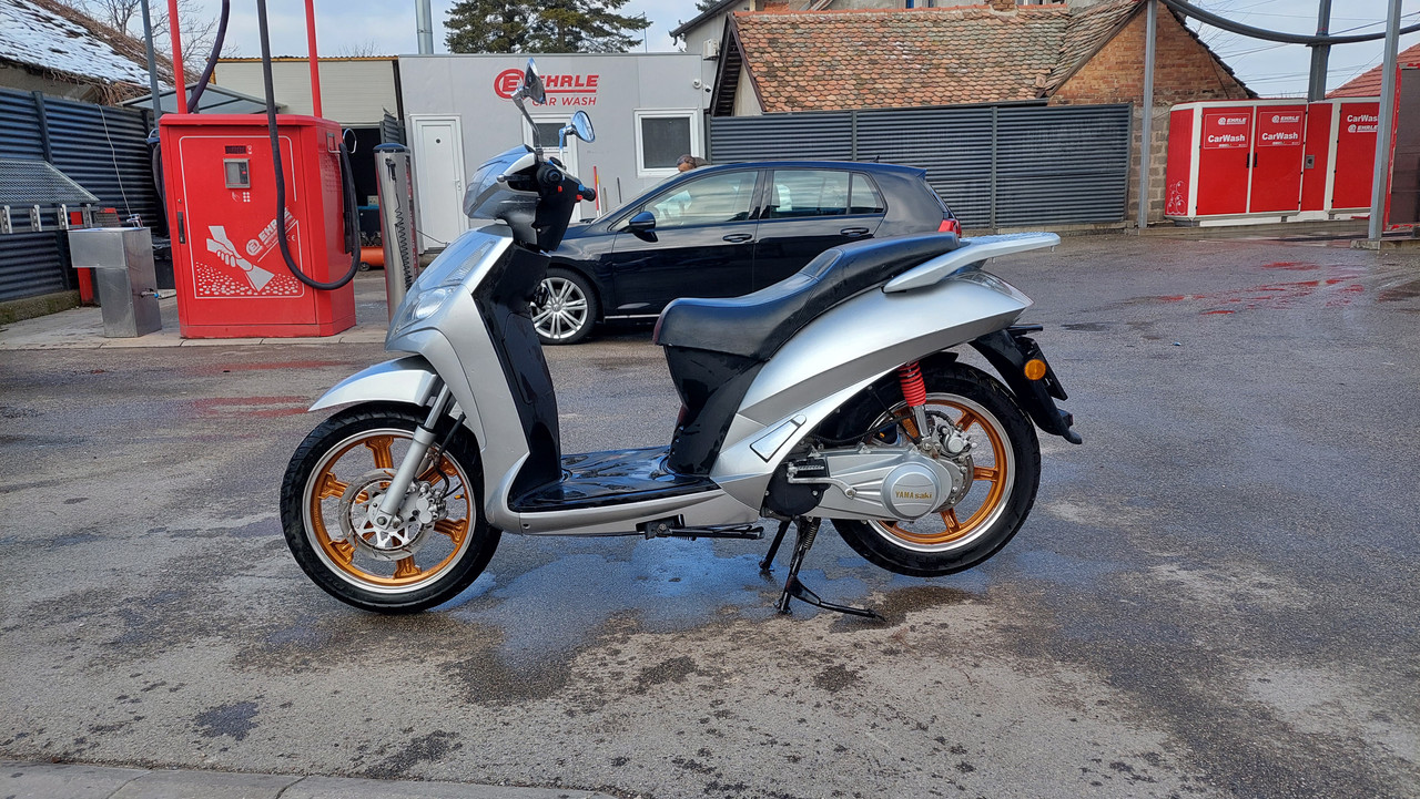

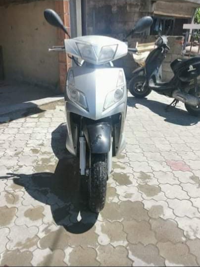

Darko 012 1163 Napisano Mart 11, 2022 Drug član, 1055 postova Lokacija: Požarevac Motocikl: Yamaha xtz 660 tenere Prijavi odgovor kao problematičan Napokon je zavrsen... delimicno . Najbitnije mi da sam ga danas registrovao. Nazalost nisam ga slikao kada sam ga kupio niti u toku rada. Imam samo slike sa oglasa A evo kako izgleda sadIzmenjao sam bas dosta stvari, svaki deo koji je bio dobar sam oprao/ocistio/podmazao/prefarbao. Svaka plastika zavarena gde je trebalo i ofarbana.Ostalo je da ga ispoliram kad se prolepsa vreme i polepim nalepnice. Ali gde su kinezi tu su i problemi . Danas sam primetio dva problema u voznji. Prvi je da akumulator krene da se prazni kad ukljucim svetlo, sa ukljucenim svetlom puni ali nesto slabo (imam ugradjen voltmetar).A od ranije sam jos primetio da skuter hoce da upali bez akumulatora ali nece da radi nista od signalizacije. Sutra merim punjenje bez akumulatora pa trazim dalje problem. Akumulator je sigurno u dobrom stanju.Drugi problem je sto osecam u zadnjem delu sitne periodicne vibracije pri malo vecoj brzini a nije mi jasno odakle dolaze, rolnice su nove, variomat nije u losem stanju, svi lezajevi u reduktoru su novi. Kais je stari ali u dobrom stanju, mada sledeci mesec planiram da ga zamenim pa cemo da vidimo da li je do njega.Послато са SM-A525F помоћу Тапатока 3 Citat Podeli ovaj odgovor sa prijateljima Link to post Share on other sites More sharing options...

Darko 012 1163 Napisano Mart 12, 2022 Drug član, 1055 postova Lokacija: Požarevac Motocikl: Yamaha xtz 660 tenere Prijavi odgovor kao problematičan Hvala, hvala, to mi je bila zanimacija cele zime Послато са SM-A525F помоћу Тапатока Citat Podeli ovaj odgovor sa prijateljima Link to post Share on other sites More sharing options...
Andrej_Hotstepper 8970 Napisano Mart 12, 2022 Ne silazi, 3651 postova Lokacija: NS Motocikl: Versys 1000 Kiklop aka Belka, Sym ST200 aka Robb Prijavi odgovor kao problematičan ...a felne da se slažu uz zub ili krst na minđuši? Citat Podeli ovaj odgovor sa prijateljima Link to post Share on other sites More sharing options...
Darko 012 1163 Napisano Mart 12, 2022 Drug član, 1055 postova Lokacija: Požarevac Motocikl: Yamaha xtz 660 tenere Prijavi odgovor kao problematičan Felne su Gypsy edition. Da ne kradu da misle da sam njihov Послато са SM-A525F помоћу Тапатока 1 Citat Podeli ovaj odgovor sa prijateljima Link to post Share on other sites More sharing options...
