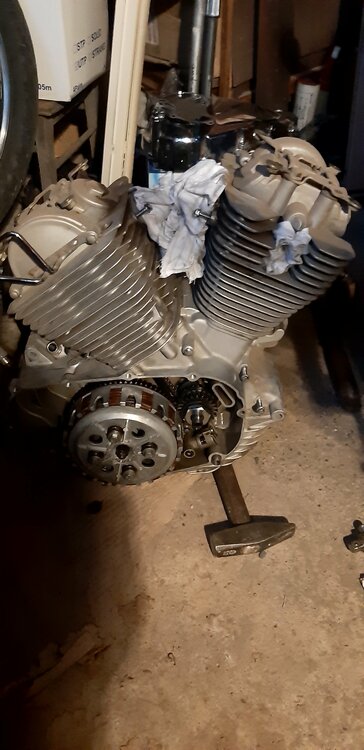

boky70 20 Napisano Octobar 27, 2021 U prolazu, 26 postova Lokacija: Kruševac Motocikl: Honda XL 600 V Transalp Prijavi odgovor kao problematičan Pozdrav za sve forumovce , letos sam kupio klincu supershadow 250 sada je poceo da se polako priprema za polaganje , test prošao iz prve sad samo čeka 18ticu pa da položi i vožnju i da uživa u ovom po meni prilično lepom motoru kako za početnike tako i za malo iskusnije . E sada posto ja imam privilegiju dok on ne položi da ga vozim i uživam koliko sam u mogućnosti , voleo bih da mi neko savetodavno pomogne da rešim problem i ugodjaj u vožnji da bude 100% koliko je ovaj motor u stanju da pruži . Problem je sledeći . Kad sam ga kupio nisam obratio pažnju na zvuk u celosti . Čuo sam da radi odlično nema varijacije u zvuku , ali posle registracije kad sam počeo da ga vozim malo duže počelo je da mi pravi društvo neprijatno zviždanje za koje nisam imao ideju odakle dolazi ali sam svremenom bacio akcenat na menjač . Znači kada je u mestu upaljen ne čuje se , možda nešto vrlo malo ali kada podjem sa većom brzinom se sve više čuje tako da kada vozim oko 100tke baš neprijatno pišti . Evo da dam predpostavku pa neka me svako ko se razume u motore dopuni i ispravi . U celom sistemu menjača koliko sam video osovine se drže na 4 ležaja pa sam pomislio da li je možda u pitanju ležaj na samoj vučnoj osovini ( gde se nalazi mali lančanik ) jer mislim da je on najopterećeniji ( možda ) pa da sam on prenosi to zviždanje . Ako je neko upoznat sa ovim i imao sličan problem unapred se zahvaljujem . Inače moj poznanik vozi već nekih 12 god ovu opaku mašinu i msl. da je prešao blizu 100000km ako ne i više da kažem da je obišao pola evrope i bio je prezadovoljan . Veliki pozdrav za sve . 1 Citat Podeli ovaj odgovor sa prijateljima Link to post Share on other sites More sharing options...

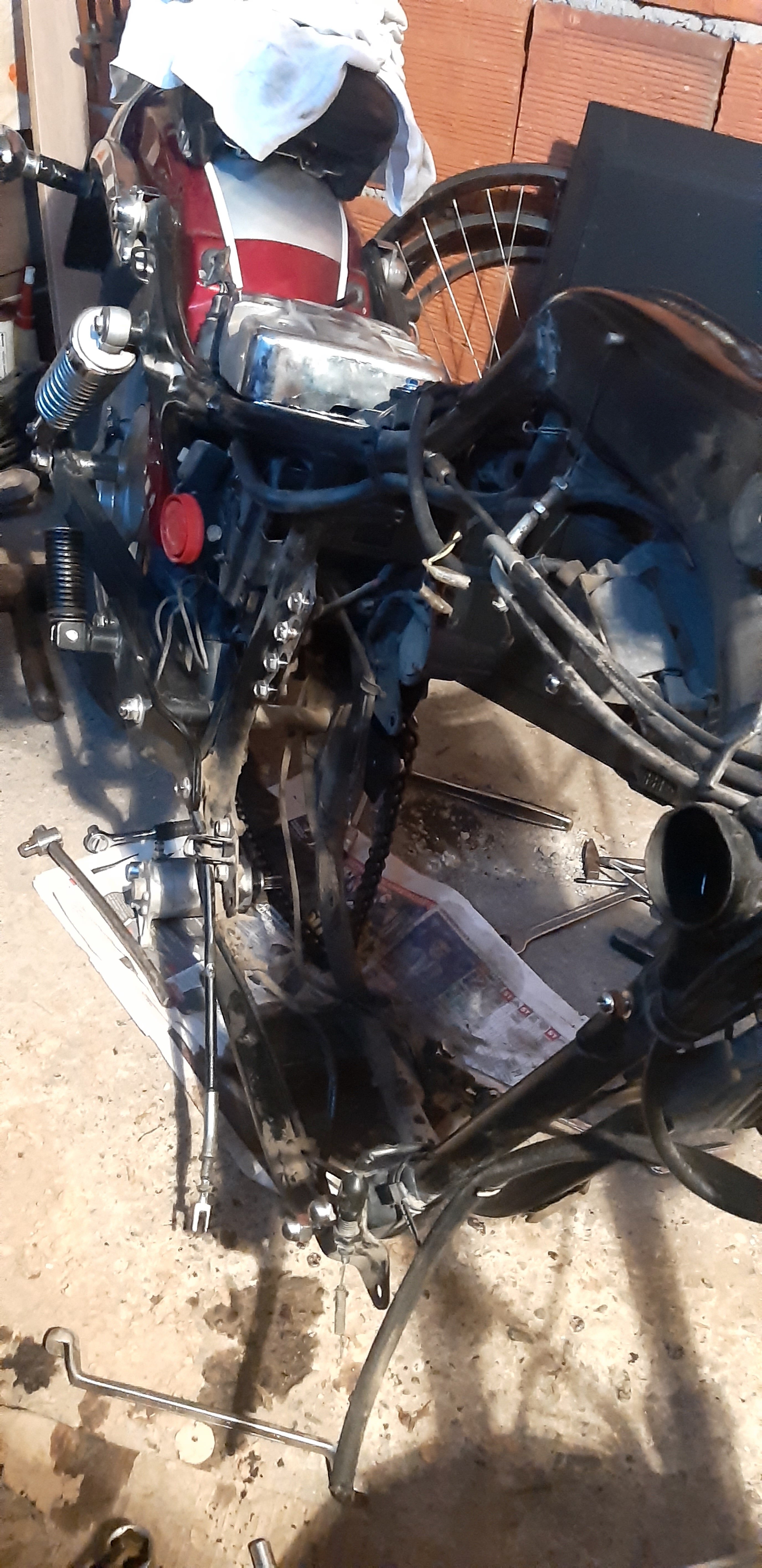

boky70 20 Napisano Novembar 4, 2021 U prolazu, 26 postova Lokacija: Kruševac Motocikl: Honda XL 600 V Transalp Prijavi odgovor kao problematičan Hvala Mikamoto poceo sam sa rasturanjem sad je mašina trenutno na probnoj dasci i spremna da se rasklapa , nadam se da ću otkriti uzrok uskoro pa javljam sta je bilo ali se slazem da je neki ležaj u pitanju veliki pozdrav . Citat Podeli ovaj odgovor sa prijateljima Link to post Share on other sites More sharing options...
