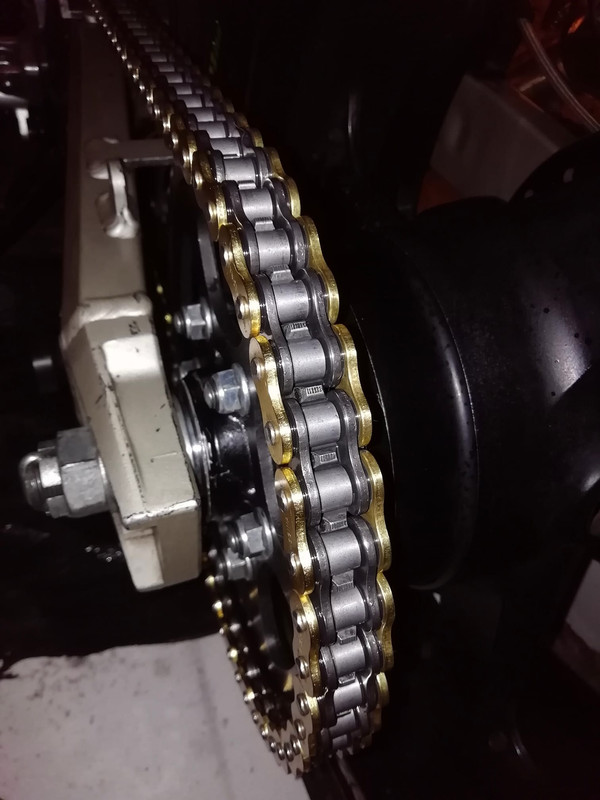

Alexandra995 6197 Napisano Mart 9, 2023 Drug član, 1451 postova Lokacija: Leskovac Motocikl: Yamaha Fazer FZ6 S2 ABS '08 Prijavi odgovor kao problematičan pre 4 minuta, BokyBoy je napisao: Ali odlicna si, za svaku pohvalu... Hvala. Nikako da se pogodi lepo vreme za vikend, zreo je za jedno kompletno pranje. Skoro su se i komšijska deca pentrala na motor, pa su ga izgazili, jedva dokačili heblove, nema veze, nek se raduju. Kamo sreće da sam ja imala nekog bliskog ko vozi veeeeliki motor. 1 Citat Podeli ovaj odgovor sa prijateljima Link to post Share on other sites More sharing options...
BokyBoy 23829 Napisano Mart 9, 2023 Vozim motor, nisam BAJKER, 2911 postova Lokacija: BGD-ŽKV Motocikl: Kawasaki Ninja ZX14R Performance Sport Prijavi odgovor kao problematičan Upravo sada, Alexandra995 je napisao: Hvala. Nikako da se pogodi lepo vreme za vikend, zreo je za jedno kompletno pranje. Mala sugestija, kada dodjes do ovog stanja, kao na tvojoj slici, da bude ovako suv, isprskaj ga dobro WDom, sacekaj malo pa a onda provuci kroz krpu i dobro obrisi, posle mozes sprej ili ulje, svejedno. 1 Citat Podeli ovaj odgovor sa prijateljima Link to post Share on other sites More sharing options...

Alexandra995 6197 Napisano Mart 9, 2023 Drug član, 1451 postova Lokacija: Leskovac Motocikl: Yamaha Fazer FZ6 S2 ABS '08 Prijavi odgovor kao problematičan @sasa ns 1 Pa to sam i ja čula, a ovaj Abro sprej je providan. Doduše, nije bitno da li se meni sviđa, bitnije je da radi pos'o. @Baniša Oko 3000km sam prešla prošle godine, od toga su mi oko 1000km dve "duže" ture. Sve se svodi na neke lokalne vožnjice, za merak. Bivši vlasnik je pre prodaje zamenio lančanike i lanac, takođe zlatni DID, pa gledam da ga učuvam. Kako ja to mazim i pazim, trajaće 100 godina. @BokyBoy Eto ti, a ja posle petroleja vodom isperem, pa krpa, pa kompresorom razduvam ono vode što je ostalo (pazim na gumice), pa tek onda podmazivanje. Hvala na savetu! Citat Podeli ovaj odgovor sa prijateljima Link to post Share on other sites More sharing options...
BokyBoy 23829 Napisano Mart 9, 2023 Vozim motor, nisam BAJKER, 2911 postova Lokacija: BGD-ŽKV Motocikl: Kawasaki Ninja ZX14R Performance Sport Prijavi odgovor kao problematičan @Alexandra995 samo vodu izbaci, petrolej isperi WD-om, ništa vise. Citat Podeli ovaj odgovor sa prijateljima Link to post Share on other sites More sharing options...
Alexandra995 6197 Napisano Mart 9, 2023 Drug član, 1451 postova Lokacija: Leskovac Motocikl: Yamaha Fazer FZ6 S2 ABS '08 Prijavi odgovor kao problematičan pre 11 minuta, BokyBoy je napisao: @Alexandra995 samo vodu izbaci, petrolej isperi WD-om, ništa vise. Važi, hvala. Javljam utiske. Ispucala sam reakcije, tako da mi je preostalo žvrljanje. Citat Podeli ovaj odgovor sa prijateljima Link to post Share on other sites More sharing options...
sasa ns 1 3067 Napisano Mart 9, 2023 (promenjeno) Ne silazi, 2915 postova Prijavi odgovor kao problematičan Sad ne kontam, ako se petrolejom dobro ispere a može, šta će onda wd koji je takođe skoro čist petrolej. Ja kad sam radio petrolejom onda sam još dočistio sa karburator klinerom i chain klinerom i on odma ispari i spreman je za mazanje Promenio Mart 9, 2023 član sasa ns 1 1 Citat Podeli ovaj odgovor sa prijateljima Link to post Share on other sites More sharing options...
BokyBoy 23829 Napisano Mart 9, 2023 Vozim motor, nisam BAJKER, 2911 postova Lokacija: BGD-ŽKV Motocikl: Kawasaki Ninja ZX14R Performance Sport Prijavi odgovor kao problematičan pre 2 minuta, sasa ns 1 je napisao: Sad ne kontam, ako se petrolejom dobro ispere a može, šta će onda wd koji je takođe skoro čist petrolej. Ja kad sam radio petrolejom onda sam još dočistio sa karburator klinerom i chain klinerom i on odma ispari i spreman je za mazanje Moja iskustva su da sprej bolje ide na wd nego na suv lanac, a i ne volim vodu blizu, sem kada me uhvati kisa. Petrolej skoro sav ispari, wd ostavi lep mastan sloj kao podlogu, i izbaci vodu. Citat Podeli ovaj odgovor sa prijateljima Link to post Share on other sites More sharing options...
