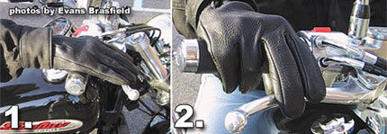

Pravilan položaj ruku, odnosno hvat ručice kočnice i gasa, neophodan je za pravilno korištenje/doziranje prednje kočnice. Kako biste pronašli idealni položaj, ispružite prste preko ručice kočnice a dlanom se oslonite na ručicu gasa (kako je prikazano na slici 1.). Nakon toga, ne mijenjajući položaj, na ručici kočnice ostavite samo srednji prst i kažiprst ( vidi sl. 2.). To je osnovni, pravilan položaj.
Postoje varijacije, ovisno o zahtjevima u vožnji i snazi/modulabilnosti kočionog sustava, kada se koristi samo kažiprst pa sve do tri prsta. No, to vam za sada nije potrebno jer je to stvar finesa. Vježbom i vožnjom sami ćete doći do toga kada vam koji položaj odgovara.
Ovakav je položaj potreban stoga što vam, nasuprot svim prstima na kočnici, ostavlja tri prsta na upravljaču/ručici gasa, omogućujući bolju kontrolu komandi i motocikla.

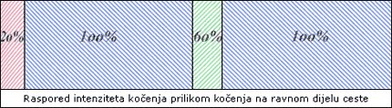

Stiskati ručicu kočnice znači podvrgnuti je izmijenjenom intenzitetu pritiska. Prije ostvarenja maksimalnog kočenja, brzim pritiskom na ručicu od približno dvadesetak posto maksimalnog intenziteta, prebacujemo težinu na prednji kraj motocikla, omogućujući sabijanje vilice i bolji hvat guma s podlogom, tako ga pripremajući za maksimalno kočenje. Ta pripremna radnja traje vrlo, vrlo kratko (govorimo o desetinkama sekunde).
Nakon toga započinjemo kočiti maksimalnim intenzitetom (100%). Pred blokiranje kotača potrebno je na trenutak popustiti pritisak (na ~70% ukupnog intenziteta) te ga ponovno povećati na maksimum. Ponavljamo navedenu izmjenu intenziteta (100%-70%) sve dok motocikl u potpunosti ne zaustavimo, odnosno dovoljno smanjimo brzinu kretanja.
Kako znamo kada će kotač zablokirati, odnosno kada nastupa faza pred blokiranje kotača? Osjetimo! Nikako drugačije. Kontinuiranim vježbanjem razvijamo osjećaj o pritisku koji je potreban kako bi se kotač zablokirao.
Nakon što steknete iskustvo, moći ćete kontinuirano održavati maksimalan pritisak (bez intervala) do blokiranja kotača, a intervale koristiti samo kao korekcijsku tehniku.
Ukoliko smanjujemo brzinu radi ulaska u zavoj, omjer intenziteta je nešto drugačiji (vidi sljedeću sliku).

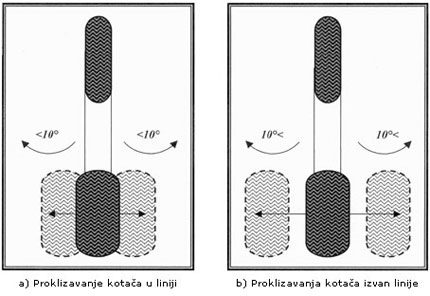

Ukoliko zablokira stražnji kotač postoje dvije, odnosno tri mogućnosti, ovisno o stupnju proklizavanja.
Proklizavanje kotača u liniji s prednjim (slika a) - u tom slučaju otpustimo stražnju kočnicu i očekujemo "trzaj" motocikla.
Proklizavanje kotača izvan linije prednjeg (slika b) - u tom slučaju postoje dvije ispravljačke radnje; Nastaviti vožnju sa zablokiranim kotačem (ne otpuštati pritisak na nožnu kočnicu do potpunog ili "skorog" zaustavljanja ili obrnutim upravljanjem, odnosno zakretanjem upravljača u smjeru proklizavanja, vratiti stražnji kotač u liniju s prednjim i otpustiti stražnju kočnicu.
Kada biste otpustili stražnju kočnicu dok je stražnji kotač izvan linije s prednjim, nakon što bi se odblokirao te bi guma obnovila trakciju, motocikl bi vas lako mogao brutalno izbaciti iz sjedala.
Ove ispravljačke radnje podrazumijevaju da se stražnji kotač "nenamjerno" izbacio iz linije s prednjim i da se ne radi o vozaču koji barata naprednim tehnikama upravljanja određenih vrsta motocikala. O tim će tehnikama biti riječi drugom prilikom.
